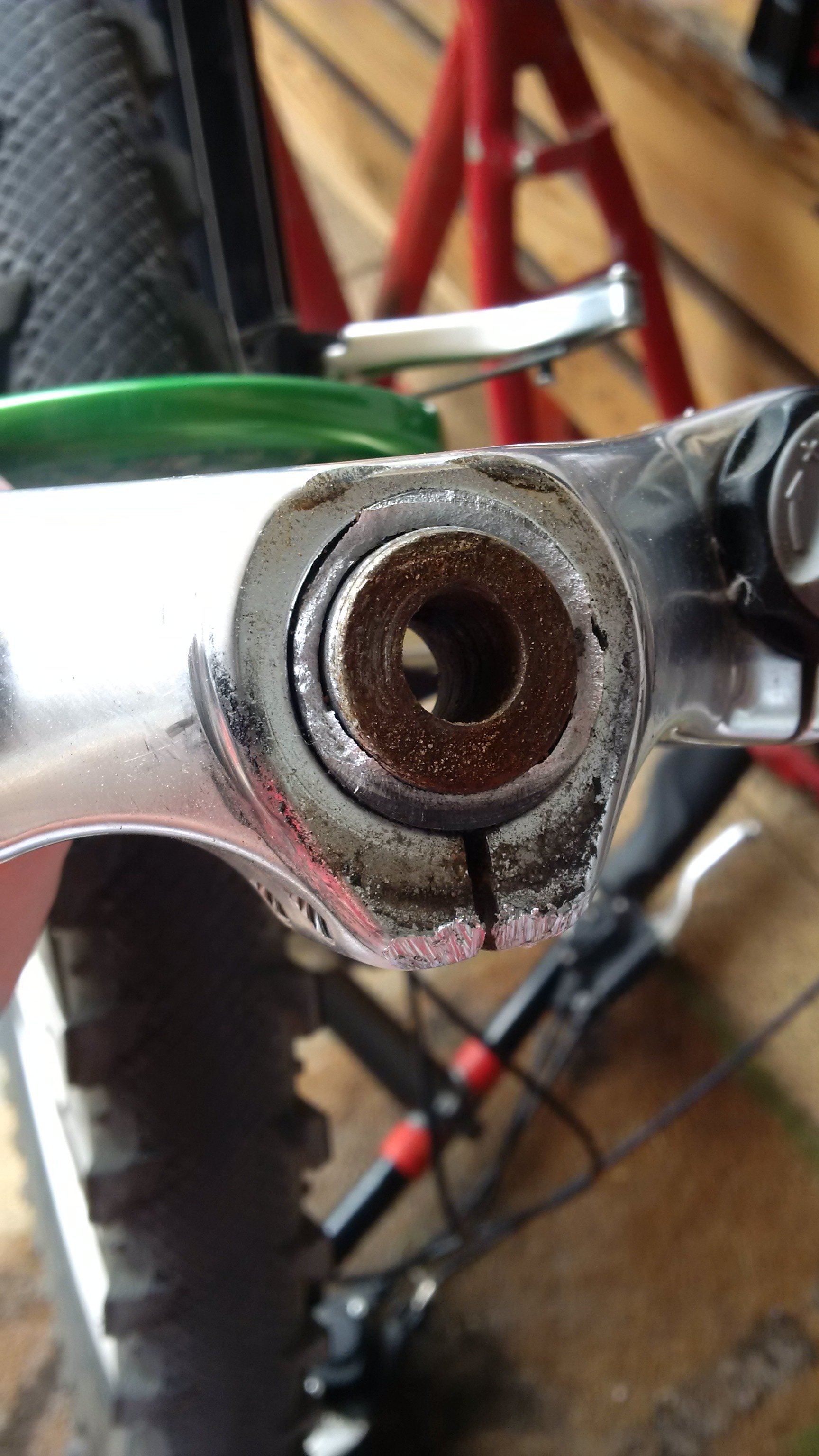

Bartez11 Napisano 13 Maja 2019 Napisano 13 Maja 2019 Witam wszystkich forumowiczów. Mój przypadek mógł się zakończyć tragicznie. Kupiłem używanego cannondale'a na olx z amortyzatorem rst zeta tl. Wracając z rodzina na rowerach z zakupów amortyzator pękł przy koronie na osiedlu tuż przed blokiem. Wynikiem tego mam złamany nos,brak dwóch jedynek,szytą brodę,łuk brwiowy,zszywaną całą śluzówkę (dolna i górna warga) Jest to naprawdę najlepszy scenariusz,mogłem już wąchać kwiatki od spodu. Kochani patrzcie co kupujecie i przede wszystkim oddajcie taki używany rower najpierw do serwisu.Nie szczędząc na tym grosza. Pozdrawiam wszystkich.
Gość Napisano 13 Maja 2019 Napisano 13 Maja 2019 Pierwsze co mi przyszło do głowy, to że wygląda to jak jakaś niezła samoróbka. Wygląda jakby rura sterowa kiedyś już pękła, a ktoś wsadził do środka drugą o mniejszej średnicy. Chociaż równie dobrze może to być specyfikacja fabryczna.

Lezia Napisano 14 Maja 2019 Napisano 14 Maja 2019 16 godzin temu, skom25 napisał: Wygląda jakby rura sterowa kiedyś już pękła Gdyby była to specyfikacja fabryczna to wewnętrzna rura była by dalej ( wyżej) poprowadzona. Myślę, że było to naprawiane przez domorosłego "Janusza". Pytanie czy sprzedający wiedział o takiej naprawie i świadomie sprzedał ten rower.

dovectra Napisano 14 Maja 2019 Napisano 14 Maja 2019 18 godzin temu, Bartez11 napisał: amortyzatorem rst zeta tl Wydaje się że rura tam jest aluminiowa. Tuleja stalowa miała wzmacniać w miejscu skręcenia i jest zapewne fabryczna. na przełamie jest korozja, prawdopodobnie rura sterowa była już nadpęknięta i poleciało dalej. Kup stalową rurę sterową i wstaw.

Bartez11 Napisano 14 Maja 2019 Autor Napisano 14 Maja 2019 Pisałem nieskładnie z racji emocji i w sumie tuż po wypadku. Sprzedający sam montował amortyzator o czym wiedział i przyznał się do tego w rozmowie. Pytanie tylko czy serwis rozkręciłby cały rower,czy tylko przesmarował? Tutaj chodzi o przestrogę nie o żal czy smutek bądz głupotę. Wybaczcie pisownie i składność tekstu,myślę,że nie o to w tym chodzi. Pozdrawiam
