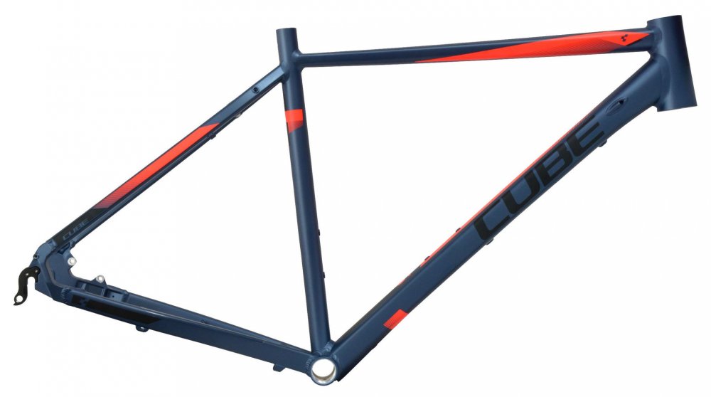

FigoiFago Napisano 12 Maja 2019 Napisano 12 Maja 2019 Czołem! Nastała wiekopomna chwila. Po przeanalizowaniu wszystkich za i przeciw postanowiłem złożyć rower. W tej chwili mam zmodyfikowany rower Unibike Zethos. Nowy rower ma nadal być z kategorii crossów. Obecnie jestem na etapie poszukiwania ramy. Mam 177 cm wzrostu. Odległość od podłogi do krocza 80 cm i wychodzi na to, że najlepsza będzie rama 20" Czy ktoś z Was ma namiar gdzie można kupić ramy w takim rozmiarze? Wstępnie wybrałem ramę Cube EXC, ale ona jest w rozmiarze 50 i wydaje mi się, że będzie trochę za mała.
Mod Team bogus Napisano 12 Maja 2019 Mod Team Napisano 12 Maja 2019 Przy twoim wzroście jesteś na pograniczu rozmiaru ramy 17 i 19 cali oczywiście w zależności od producenta i jego rozmiarówki oraz oznaczeń tychże ram. 20 cali to aporo za dużo moim zdaniem.
Dokumosa Napisano 12 Maja 2019 Napisano 12 Maja 2019 Cube ma wysokie i bardzo krótkie ramy ale z tanich i jednocześnie jako tako wyglądających nie kupisz nic.lepszego. Poza tym nie napisałeś jaką to rama bo cube ma.np. zarówno cross exc jak i nature exc i pewnie kioka innych i wszystkie sa.różne i wszystkie w twj samej kategorii. Zawsze patrz też na rzexzywistą dlugosc rurki podsiodłowej (czesto sporo różni sie od rizmiaru podawanego) bo cube o ile pamiętam nie podaje przekroku w geo.
FigoiFago Napisano 12 Maja 2019 Autor Napisano 12 Maja 2019 Rama taka https://www.bike-discount.de/en/buy/cube-cross-exc-frame-iridium-n-red-840070
Dokumosa Napisano 12 Maja 2019 Napisano 12 Maja 2019 Ta.ma 48cm rzeczywisty wymiar. Na granicy będziesz IMHO z przekrokiem (może okazać się odrobinę za duża).
FigoiFago Napisano 12 Maja 2019 Autor Napisano 12 Maja 2019 @Dokumosa Teraz mam taki rower http://www.unibike.pl/unibike2016/zethosgts.html Ma 3 mm. dłuższą rurę podsiodłową i na tym jest ok, nie obcieram o ramę, jest około 2 cm. zapasu.

FigoiFago Napisano 14 Maja 2019 Autor Napisano 14 Maja 2019 Dostałem odpowiedź z Bike Discount, że jak dla mnie to lepsza będzie rama 54 cm.

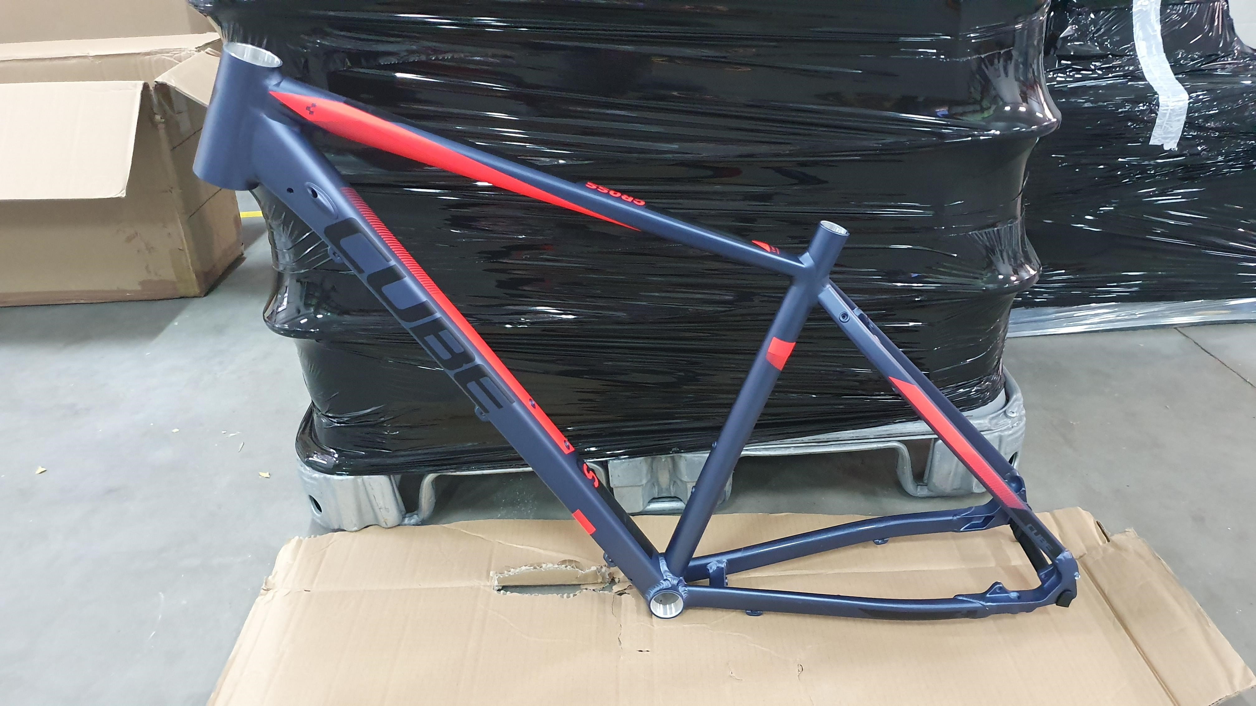

FigoiFago Napisano 30 Września 2019 Autor Napisano 30 Września 2019 Temat wraca. Na placu boju zostały ramy Cube Curve lub Cube Cross czyli ramy terkkingowe/crossowe. Patrzę na tabele rozmiarów Cube i kurna już sam nie wiem jaki rozmiar mam wybrać.
Dokumosa Napisano 30 Września 2019 Napisano 30 Września 2019 A gdzie trafiłeś dostępną ramę cube crossa w rozm. 54"?
FigoiFago Napisano 30 Września 2019 Autor Napisano 30 Września 2019 https://allegro.pl/oferta/cube-nature-rama-cross-treking-rozm-54-7056833608?item=7056833608 Warto napisać do sprzedawcy bo ma inne rozmiary w różnych kolorach.
Dokumosa Napisano 30 Września 2019 Napisano 30 Września 2019 Ale to nature nie cross (prosta główka) i aukcja janusza-biznesu (bierze z bike-discount tyle, że tam te ramy poniżej 100EUR). Zapewne nie ma już rozmiarów 54 jak na b-d.
FigoiFago Napisano 30 Września 2019 Autor Napisano 30 Września 2019 Też chciałem kupić z bike-discount, niestety, ta która mi odpowiadała już się wyprzedała. Ja wybrałem taką Janusz biznesu czy nie to nie mi oceniać. Każdy musi zarobić, sprzedawca wystawia fakturę i to jest dla mnie ważne.
FigoiFago Napisano 3 Października 2019 Autor Napisano 3 Października 2019 Rama zamówiona, czekam na dostawę.
