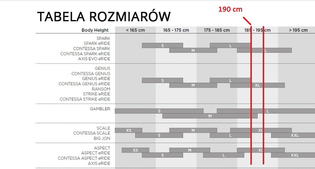

oalan1 Napisano 12 Maja 2019 Autor Napisano 12 Maja 2019 Chyba muszę nad tym narzędziem dłużej posiedzieć i lepiej je wykorzystać, aczkolwiek myślę że 20 lub 30mm na mostku to jest dosyć spora różnica, przecież do zera go nie skrócę. Mimo wszystko jestem zbyt wyciągnięty na tym rowerze. Jest też taki problem że w zimie planuję kupić Scotta scale 930 i oni mają ramy 18.5 oraz 20.5 i jak 19 by mi jeszcze pasowała to jednak 20.5 dalej może być trochę za duże, a bardzo mi się ten rower podoba. Mój wzrost 190, nogi raczej długie. I według tabeli nie łapię się już na rozmiar L a w XL jestem w 1/3 więc znowu mogą być problemy. A to jest chyba najlepszy rower za tą cenę na rynku
Gość Napisano 12 Maja 2019 Napisano 12 Maja 2019 Wyciągnięty czy pochylony? Najlepiej by było gdybyś wrzucił zdjęcie od boku jak siedzisz na rowerze. Wtedy można +/- ocenić pozycję i czy rzeczywiście to pomoże. 20 mm powinno już zrobić różnicę, ale ma to wpływ na zachowanie roweru. Jak wsadzisz powiedzmy 60 mm, czyli 30 mm mniej niż aktualnie, to może się okazać że będziesz podrywał koło na sporej części podjazdów, bo przód nie będzie obciążony.
oalan1 Napisano 12 Maja 2019 Autor Napisano 12 Maja 2019 Przepraszam, źle zrobiłem te kreski na tabeli powinno być 190 cm w połowie 185-195
Gość Napisano 12 Maja 2019 Napisano 12 Maja 2019 Zasada jest taka że jak jesteś idealnie na granicy, to lepiej brać mniejszy. Łatwiej wydłużyć mostek niż skrócić ramę.

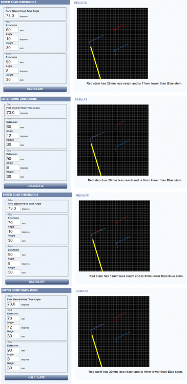

oalan1 Napisano 12 Maja 2019 Autor Napisano 12 Maja 2019 Gripy mam okej. Tak się prezentują te mostki względem teraźniejsszego.
Lumperator Napisano 28 Maja 2019 Napisano 28 Maja 2019 Nie wiem czy kolega już znalazł mostek, ale w takim przypadku jak ten proponuję sprawdzić mostek Specialized Multistem. 75mm 12st (z możliwością zmiany kąta nachylenia tulejkami). Jeżeli obecny ma 90mm, zmiana na 75 będzie wyraźna. Powiem więcej, warto sprawdzić niższe ustawienie,, a ten od Speca daje sporo wariantów https://gilickibike.pl/mostki/212-MOSTEK-SPECIALIZED-COMP-MULTI-31-8X75MM-12D-BLACK-10304.html
Yambo Napisano 28 Maja 2019 Napisano 28 Maja 2019 Z mostkami najlepiej przymierzać, a nie wyliczać. Jeździłem sezon na dokładnie, książkowo wyliczonym, potem zmieniłem na 2 cm dłuższy, ale o kącie o 6 stopni bardziej w górę i jest o niebo mi lepiej.
