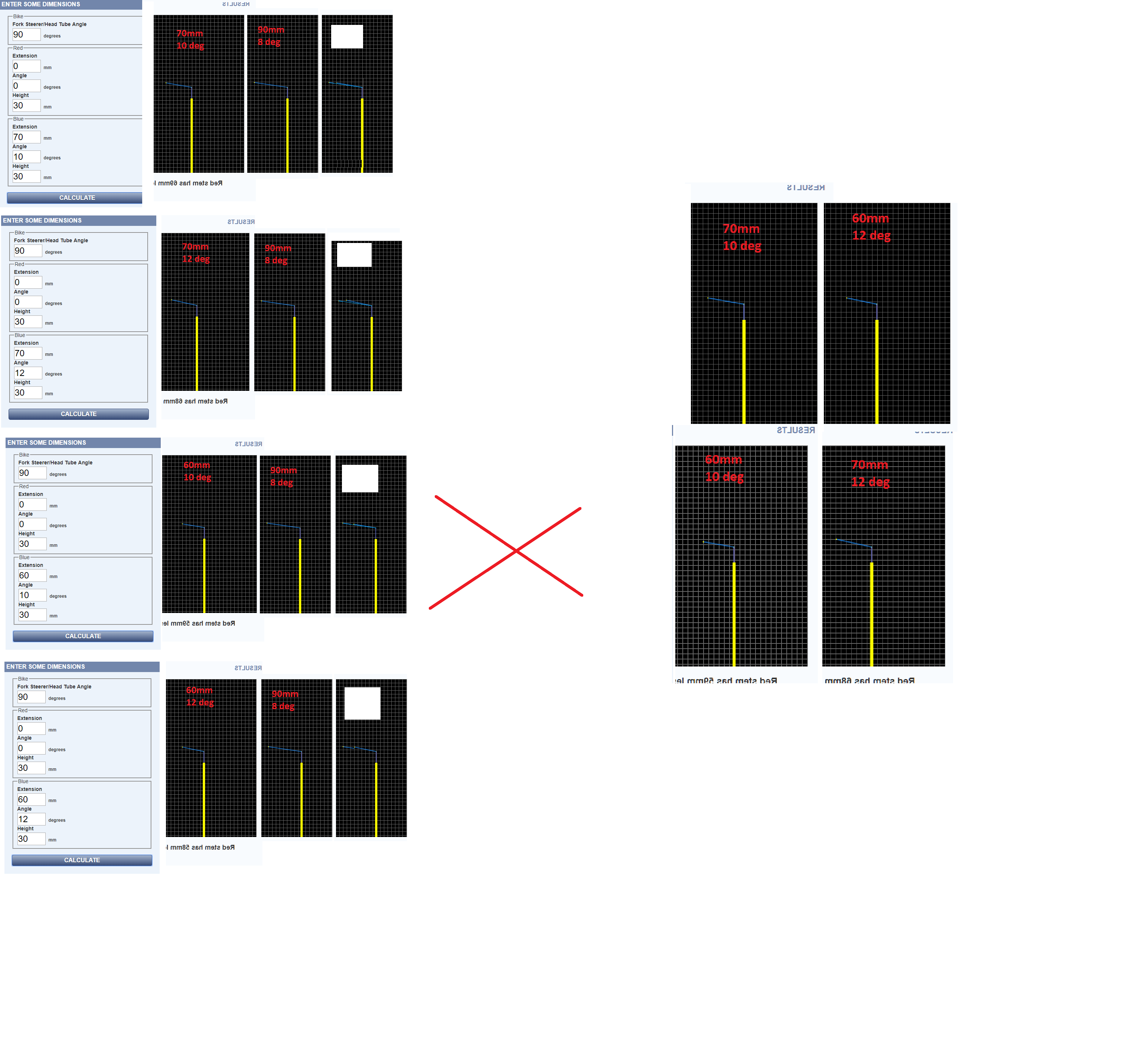

oalan1 Napisano 11 Maja 2019 Autor Napisano 11 Maja 2019 Muszę poprawić swoją pozcję na rowerze, jestem na nim zbyt wyciągnięty i bolą mnie plecy, teraz mam 90mm 8 stopni. W załączniku wysyłam wykresy, ten "ziksowany" już odpada gry. Ale interesuje mnie jakiś tani d 7 dych bo już nie mogę tyle inwestować w ten rower.

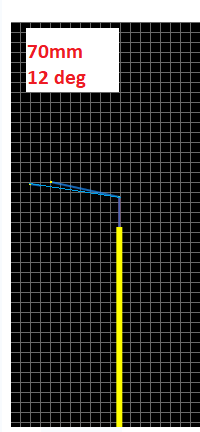

oalan1 Napisano 11 Maja 2019 Autor Napisano 11 Maja 2019 Rower mam od 3 lat. Romet mustang 1.0 rama XL (pozycja na tym rowerze jest bardziej wyścigowa niż na geometriach teraźnieszych sportowych ram w markowych rowerach). 190 cm wzrostu. Myślałem że ta rama będzie na mój wzrost ok, ale niestety po około 30km łapią mnie bóle na dole pleców, dodatkowo zaczynam się ścigać i wtedy sylwetkę non stop mam wyścigową to po ostatnim Garminie 2 dni mnie jeszcze plecy bolały. Dziś przez dłuższy czas jeździłem na Giancie Xl i też jednak trochę te plecy doskwierały. Wcześniej jeździłem na Meridzie L oraz Ghoscie L przez dłuższy czas i plecy mnie nigdy nie bolały. Zależy mi na tym żeby nie stracić wysokości mostka dlatego chcę 12 procent, jeszcze 70mm 10 stopni zbliża się do tej wysokości co mój i on jest łatwo dostępny, ale nie ukrywam że teraz moim faworytem 60mm 12 stopni bo jest na praktycznie tej samej wysokości i jednak jest krótszy. edit@ Chociaż jak tak zawsze odchylam dłonie od kierownicy to przede wszystkim chcę mieć trochę wyżej i bliżej. To 70mm 12 stopni jest jedynym z tych 4 mostków który jest lekko wyżej oraz bliżej.

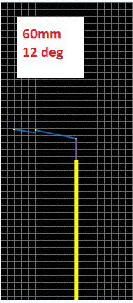

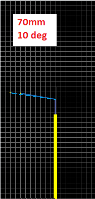

oalan1 Napisano 11 Maja 2019 Autor Napisano 11 Maja 2019 60 mm 12 stopni znajduje się praktycznie na tej samej wysokości co 90mm 8 stopni ale jest 3 cm krótszy 70 mm 10 stopni znajduje się praktycznie na tej samej wysokości co 90mm 8 stopni ale jest 2 cm krótszy To jak teraz sobie patrze Kolejność wyboru: 1. 70mm 12 stopni 2. 60mm 12 stopni 3. 70mm 10 stopni Pytanie, który z nich kupię w normalnej cenie

oalan1 Napisano 11 Maja 2019 Autor Napisano 11 Maja 2019 Mi się wydaje że występuje ponieważ czasami próbuje sobie tak trzymać kierownicę na podobnej wysokości tak aby było lekko krótsza i jest sporo wygodniej. Tutaj macie porównania mojego teraźneijszego mostka do tych co proponuję. Najlepiej wychodzi na tym 70mm 12 deg bo jako jedyny jest wyżej niż ten który mam teraz.
Janu_sz Napisano 11 Maja 2019 Napisano 11 Maja 2019 70mm /12 a 70mm/10 - podnieś 1-2 mm ( oblicz ile ) na rurze sterowej podkładką i uzyskasz tą samą wys. kierownicy, a to co zmieni się na długości od sztycy możesz nie odczuć, ew. zmienisz o 1-2mm położenie siodełka. Teoretyzuje, ale teraz pomierzyłem na oko na kartce i nie jest to jakoś tragicznie. Przecież to praktycznie margines błędu, inne ułożenie nadgarstka, inaczej dupsko usadzone na siodełku i już masz masę czynników, które niwelują ten wymarzony kat mostka. Ja np. podłożenie podkładki 5 mm pod mostek nie odczułem, teraz też mam nowy mostek ze 120 mm na 110 mm ( kąt ten sam )i po pierwszych 5 km dzisiaj jakoś spłynęło to po mnie. Na pewno ma to jakieś znaczenie, widać po wykresach, cięzko mi zrozumieć dlaczego na mnie nie wpływa ( a kupując mostek chciałem wziąć 100 mm, ale obawiałem się ze wpłynie, więc padło na 110 mm )

oalan1 Napisano 11 Maja 2019 Autor Napisano 11 Maja 2019 to zrób sobie taki wykres jak ja i zauważysz że te mostki oba kończą się praktycznie w samym miejscu. Bo miałeś 120 mm a teraz masz 110 ale o pół centymetra wyżej. To teraz nawet jak na moje wykresy u Ciebie różnica jest totalnie minimalna jeśli w ogóle jest. Ale dobra. Panowie i Panie szukam mostka 70mm 12 stopni w dobrej cenie. Jeśli nigdzie nie znajdę to kupię 70mm 10 stopni bo 60mm 12 stopni pewnie też nigdzie nie znajdę.

Gość Napisano 12 Maja 2019 Napisano 12 Maja 2019 10 godzin temu, oalan1 napisał: pozycja na tym rowerze jest bardziej wyścigowa niż na geometriach teraźnieszych sportowych ram w markowych rowerach Sprawdziłem i nie do końca masz rację, a masz jeszcze podkładki pod mostkiem. Muszę przyznać rację koledze wyżej, że nie wiem czy w takim przypadku, tak minimalne korekty zmienią cokolwiek. Ile km robisz rocznie? PS: STEM calculator to świetne narzędzie, ale Ty chyba używasz go źle. Po to masz dwa "mostki" do wprowadzenia, żeby wrzucić np aktualny i nowy, wtedy masz porównanie graficzne z wyliczeniami co do mm. Parametrem "Height" ustawiasz wysokość mostka na rurze sterowej.
