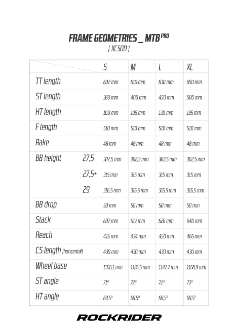

dracozao Napisano 13 Maja 2019 Autor Napisano 13 Maja 2019 Pierwsze przymiarki za mną. Big Nine 500 lite - geometria zdecydowanie za bardzo wciąga do przodu. W skrócie - nie podpasywało - raczej odpada. Dostałem do przymiarki Kross Level 6.0 oraz Rockhopper. Kross z powodu prostej kiery nie pod pasował ale to detal łatwy do zmiany, za to Specek całkiem sympatycznie i teraz jest brany pod uwagę Rockhopper Pro. Czy ktoś może mi wskazać, który wymiary Krossa i Specka powoduje, że było mi wygodniej? Oczywiście na Meridzie się milej jechało - tak miękko, płynie ale pozycja nie ta. Level 6.0 odpadanie z powodu za słabego sprzętu, Rockhopper Pro mimo 5300 to do wyrwania za około 5 000 (od razu zaproponowali). Jak się ma, a na papierze, geo Rockrider XC500 w porównaniu do Rockhoppera? Będę wdzięczny, że komentarz do przymiarki i na co zwrócić uwagę w tabelce związanej z geometrią
wkg Napisano 13 Maja 2019 Napisano 13 Maja 2019 Krótszy Reach Ci podpasował (i związany z tym TTH - Top Tube Horizontal) ewentualnie dłuższa główka (head tube) - widać, że wolisz bardziej krótkie w stosunku do wysokości rowery. Level 6 ? W tej cenie to Level 9 :D
dracozao Napisano 13 Maja 2019 Autor Napisano 13 Maja 2019 Tak, ale ponoć level 7 i w górę już ma inną geometrię. Nie wiem ile w tym prawdy. Na pewno zrobię przymiarkę do jeszcze jakiś modeli, ale na papierze ten XC500 kusi A na papierze XC500 bliżej do rockhopper czy 500 lite?
wkg Napisano 13 Maja 2019 Napisano 13 Maja 2019 Właśnie nie mogę znaleźć geo, jak znajdziesz to wrzuć linka ale raczej do rockshoppera ... przymierz sie.
dracozao Napisano 13 Maja 2019 Autor Napisano 13 Maja 2019 https://www.specialized.com/pl/pl/mski-rockhopper-pro-1x/p/154450?color=236326-154450
wkg Napisano 13 Maja 2019 Napisano 13 Maja 2019 No widzisz, mam problem, bo mi się te tabelki nie zgadzają... patrzę na rozmiar L: u Meridy geo jest sportowa ale stosunek Stack/Reach wcale tego nie pokazuje, z tabelek wynika, że Rockrider jest bardziej wyciagnięty (niższy Stack/Reach) co nie może być prawda przy główce 120mm (Merida ma 110 - to kapitalna różnica). Także nie wiem co napisać : ( Zresztą same te cyferki też niewiele mówią bo przy TTH i Reach trzeba uwzględnić długość mostka a przy Stack i długości główki HT - gięcie kierownicy.
