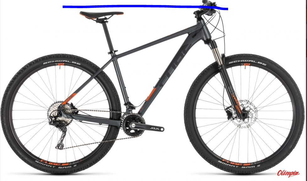

wkg Napisano 5 Maja 2019 Napisano 5 Maja 2019 Porównaj długość górnej rury i wysokość mostka dla np. rozmiaru L 480mm, Stack i Reach dla tego crossowego w sumie roweru z np. dla Meridą, Trekiem Procalibrem czy Kellysem Gate a nawet Cube-ami MTB (MTB a nie w zakładce MTB na ich stronie) to zobaczysz o czym piszę : ) Rura o rozmiar krótsza a główka o rozmiar wyższa. To jest taki typowy trekkingowy autobusik. Zresztą nawet na tej fotce kiera jest powyżej siodełka co nigdy nie ma miejsca w XC MTB. Ale cóż - jest przysłowie: Zrób komuś dobry uczynek to do końca życia Ci nie wybaczy : )

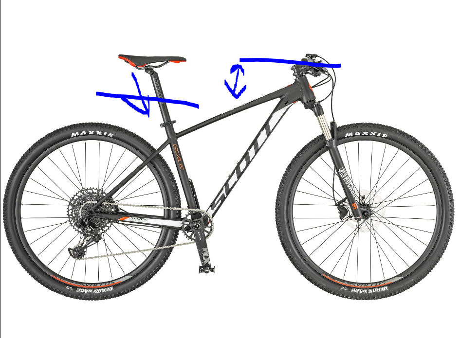

Janu_sz Napisano 5 Maja 2019 Napisano 5 Maja 2019 4 minuty temu, wkg napisał: Zresztą nawet na tej fotce kiera jest powyżej siodełka co nigdy nie ma miejsca w XC MTB Co Ty piszesz. Mam dwa MTB i w obu kiera jest ciut wyżej niż najniższa pozycja siodełka. Tu masz typowy trekking do którego porównujesz tego Cube MTB Widzisz różnicę ? Czy nadal będziesz mówił o trekkingowym autobusiku w przypadku Cube ( już pomijam cenę jego na poziomie Scottów ) P.S. @ostry2407 trochę racji ma, pamiętam Twój wpis: "5) Octalink nie jest zły - HTII z wywalonymi na zewnątrz, podatnymi na brud, słabo uszczelnionymi łożyskami nie jest ideałem. No, można sobie zmieniać co roku, co kto lubi..." Więcej chyba nie trzeba komentować. To co napisałeś jest mistrzostwem

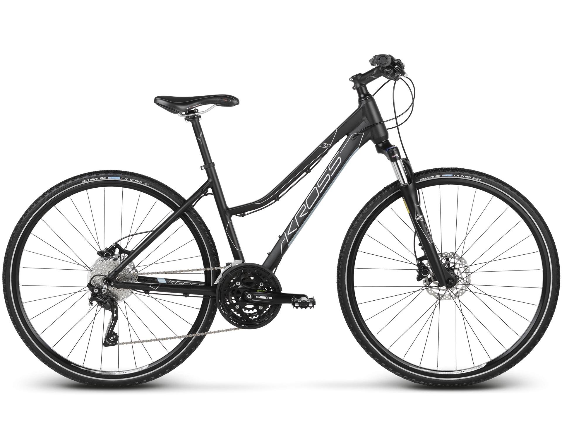

ostry2407 Napisano 5 Maja 2019 Autor Napisano 5 Maja 2019 zdaję sobie sprawę że pod 120kg wagi trudno będzie coś znaleźć. a coś takiego.?

Janu_sz Napisano 5 Maja 2019 Napisano 5 Maja 2019 1 godzinę temu, wkg napisał: bo nie masz MTB Kurdfa, do Scott-a napiszę, że Scale to nie MTB. Pisałem tak:"Mam dwa MTB i w obu kiera jest ciut wyżej niż najniższa pozycja siodełka." co jest zgodne z prawdą: A HII się psuje Korba się łamie 1 godzinę temu, wkg napisał: nie porównuję trekkinga z MTB, A tu co piszesz ? Masz sklerozę, że nie wiesz co pisałes 2 h temu ? 2 godziny temu, wkg napisał: To jest taki typowy trekkingowy autobusik.

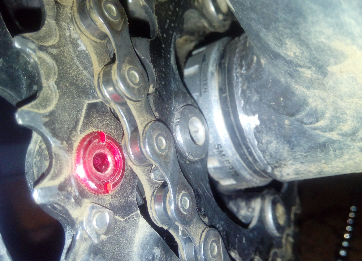

wkg Napisano 5 Maja 2019 Napisano 5 Maja 2019 Po prostu przerobiłeś HT MTB na crossa co tylko pokazuje jak blisko są te dwa typy rowerów O podobieństwach i różnicach MTB-cross już pisałem więc sie nie będę już powtarzał - co zrozumiałeś to twoje ale jeżeli chodzi o HT II to gwoli wyjaśnienia, żeby nikt nie zasugerował się głupotami które tu wypisujesz nie czytając uważnie i nie rozumiejąc: Hollowtech to nazwa technologii drążonych korb - bardzo zresztą udanych. Nie wiem skąd wydumałeś sobie to łamanie ale mniejsza o to. Do tych korb pasują tylko suporty HT II a to już inna bajka. Suporty mają wywalone na zewnątrz łożyska bez żadnych uszczelnień - za wyjątkiem tych które producent łożysk wsadził do łożysk. suport a korba to dwie różne rzeczy. Są sztywne bo szerokie, działają na długim ramieniu, fajnie, ale jak zdejmiesz korbę to widzisz gołe łożyska. I one niestety idą błyskawicznie - od wody, myjki .... Rozumiem, że chciałeś błysnąć ale proszę nie zaśmiecaj już więcej wątku i do tematu suportów wroć w razie wątpliwości w wątku o suportach - tam możesz dopytać i zrozumieć więcej.
Janu_sz Napisano 5 Maja 2019 Napisano 5 Maja 2019 Godzinę temu, wkg napisał: Po prostu przerobiłeś HT MTB na crossa Co przerabiałem ? Odpowiedziałem na Twoje wypociny w ten sposób: "Mam dwa MTB i w obu kiera jest ciut wyżej niż najniższa pozycja siodełka." i udokumentowałem to screenem. Mylę się w tym co napisałem ? Godzinę temu, wkg napisał: Suporty mają wywalone na zewnątrz łożyska bez żadnych uszczelnień - za wyjątkiem tych które producent łożysk wsadził do łożysk. suport a korba to dwie różne rzeczy. Są sztywne bo szerokie, działają na długim ramieniu, fajnie, ale jak zdejmiesz korbę to widzisz gołe łożyska. I one niestety idą błyskawicznie - od wody, myjki .... Aż zrobiłem fotkę, poniżej. Łożyska w stanie idealnym, rower z 2011 roku w stanie fabrycznym ( odkąd notuje to zrobiłem na nim od 2015 roku 5500 km, a przed 2015 jakieś 2000 km = 7500 km, zarówno suport jak i cały napęd bez zastrzeżeń / jedynie blat alu poszedł do wymiany bo przeorałem zębatkami o kamień / ). Pierwszy raz od nowości suport rozbierany i czyszczony jesienią 2018, a więc 7 lat po zakupie. Od 2016 co 2-3 cięższy wyjazd myjką bez pamięci lany. Stan jak widać, bez litości, zakurzone, bo tyle co dzisiaj z szutrów przyjechałem. Co się tam tak w tych HII niszczy okropnie jak twierdzisz ?
wkg Napisano 5 Maja 2019 Napisano 5 Maja 2019 Łożyska. Jak się dowiesz gdzie są to zdejmij korbę i zrób zdjęcie. Dobra, koniec darmowego szkolenia, idź spamować gdzie indziej w dedykowanych watkach.
