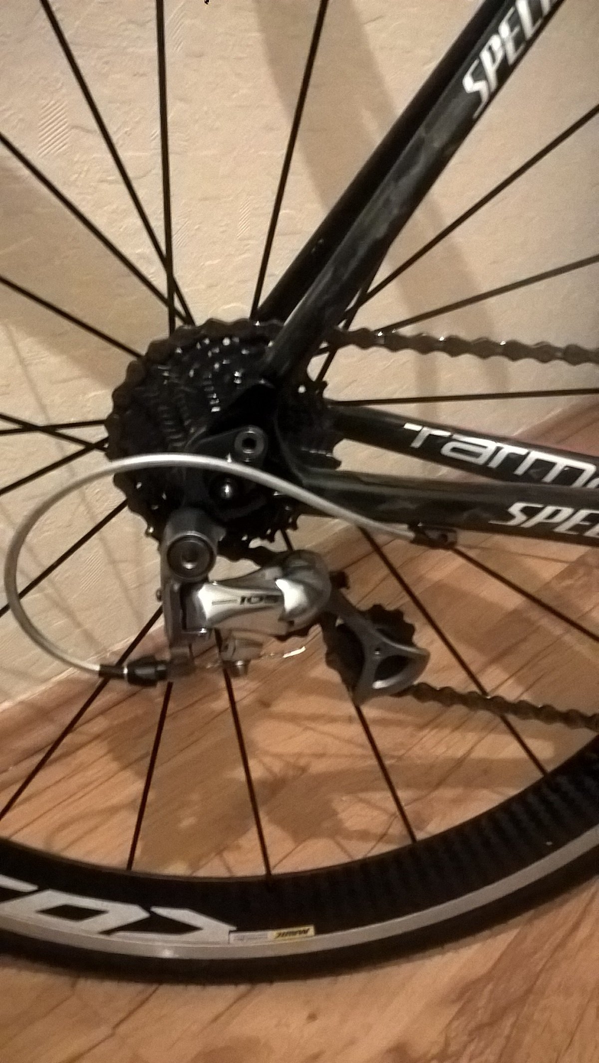

wachus Napisano 3 Maja 2019 Napisano 3 Maja 2019 Witam Mam taki problem że jak wrzucę na największy blat 50T to na pierwszych 4 biegach z tyłu na kasecie dochodzi wyraźny chrobot a od 5 do 10 już znika. Chrobot się nasila jak przerzucam na kasecie na coraz lżejsze biegi i stopniowo znika jak schodzę na kasecie w dół. W żaden sposób nie mogę tego usunął poprzez regulacje baryłkami czy to na przerzutce tylnej czy przy ramie. Wychylenie przerzutki tylnej palcem również nie powoduje zaniku. Łańcuch w żaden sposób nie przeskakuje co mogło by wynikać ze złej regulacji. Domyslam się że wynika się z ukosowania się łańcucha. Na niższym blacie 34 wszystkie biegi cicho chodzą Czy ja mogę coś z tym poradzić ? kaseta 10s shimano 105 jest nowa łańcuch nowy KMC, nowy blat 50T . Na poprzednich częściach przed wymianą nie było takiego problemu jak teraz (stary łańcuch to shimano) Może na dwóch początkowych biegach na kasecie ale nie na 4 jak teraz no i nie było to tak głośne
huskarl Napisano 3 Maja 2019 Napisano 3 Maja 2019 Może minimalnie za krótki łańcuch (o dwa ogniwa) za bardzo napina przerzutkę gdy z przodu masz duży blat a z tyłu chcesz wrzucać coraz większe. Na siłę zgina on całą przerzutkę na jej przegubach i haku, wszystko jest nieosiowo i masz chrobot.

wachus Napisano 3 Maja 2019 Autor Napisano 3 Maja 2019 Nie no ogniwa to liczyłem starego łańcucha z nowym. Co do tylnej przerzutki to u mnie też nie jest tak położona na łańcuchu tak mi się wydaje
