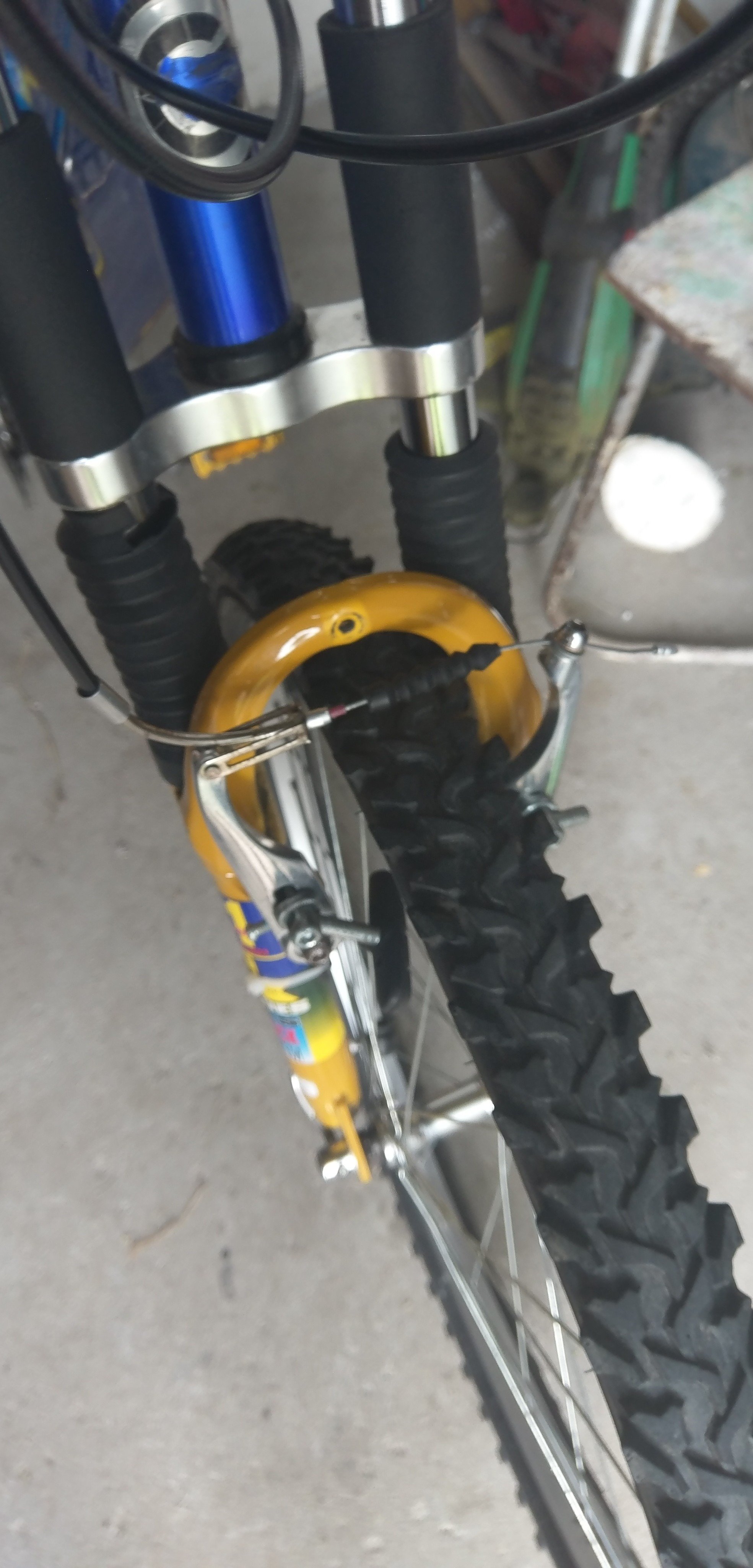

Kiki1337 Napisano 4 Maja 2019 Autor Napisano 4 Maja 2019 (edytowane) Proszę załączam zdjęcie pomożecie mi zamątować te klocki? Edytowane 4 Maja 2019 przez Kiki1337 Cytuj
Gość Napisano 4 Maja 2019 Napisano 4 Maja 2019 Luzujesz śrubę, wsuwasz klocki, ustawiasz i dokręcasz śrubę. Możesz rozpiąć szczękę żeby było więcej miejsca. Zresztą i tak chyba linka jest zbyt słabo naprężona. Nie wiem ile masz lat, ale ja robiłem takie rzeczy jak miałem 12... Cytuj

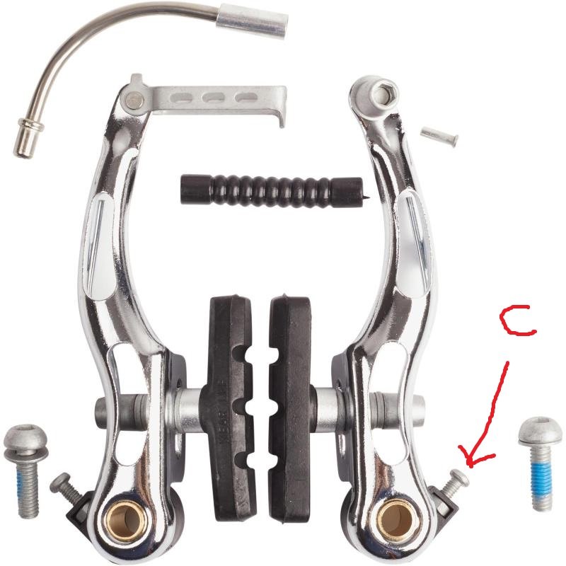

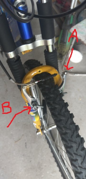

SoloTM Napisano 4 Maja 2019 Napisano 4 Maja 2019 (edytowane) Godzinę temu, Kiki1337 napisał: Proszę załączam zdjęcie pomożecie mi zamątować te klocki? Tych klocków nie ustawia się tak samo jak na imbus ( poradnik video wyżej ). Ustawienie tych klocków może sprawić pewne problemy osobie robiącej to pierwszy raz ( a nawet drugi czy trzeci ) W porównaniu do klocków na imbus. Zrób tak: Klocki włóż głęboko i minimalnie dokręć żeby się nie ruszały śrubą B, ( klucz płaski 10 ) następnie poluzuj śrubę A, naciągnij o 3 cm linkę i dokręć normalnie mocno śrubę A. ( imbus chyba nr 5 ) Wracasz do klocków i śruby B ( klucz 10 płaski ) Luzujesz śrubę na tyle, żeby regulować wysuwanie klocków oraz i położenie/wychylenie na boki. Klocek ustawiasz tak, by idealnie dotykał obręczy całą swoją powierzchnią. Dokręcasz śrubę B. To samo druga strona, drugi klocek. Następnie luzujesz śrubę A na tyle, żeby pół cm linki poluzować i ponownie mocno dokręcasz śrubę A. Oba klocki muszą być w tej samej odległosci ( mniej więcej ) od obręczy, do tego służą śrubki C ( wkręcanie ich powoduje oddalenie tej szczęki od obręczy, wykręcanie - przybliżanie do obręczy ) Nie wkręcasz na max tylko do max 3/5 i nie wykręcasz na max tylko podobnie w 3/5. Jeśli chcesz wzmocnić jedną szczękę, żeby oddalić klocek a już wkręciłeś śrubę do 3/5 i wciąż mało - to wykręć trochę śrubę po przeciwnej stronie ( w drugiej szczęce ). Edytowane 4 Maja 2019 przez SoloTM 1 Cytuj
