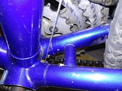

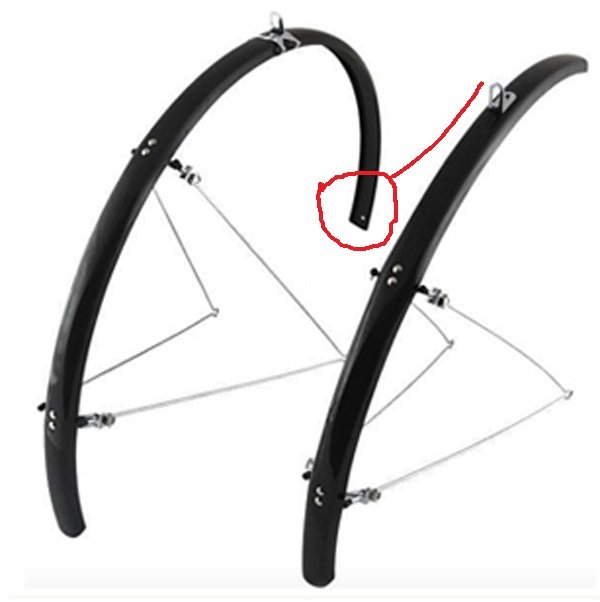

Zaqqaz Napisano 2 Maja 2019 Napisano 2 Maja 2019 Kupiłem błotniki - podobne do tych jak na zamieszczonym zdjęciu. Niestety nie zauważyłem, że mój rower nie ma w ramie - w okolicach suportu odpowiedniego otworu do montażu błotnika tylnego - /zdjęcie/ Czy są jakieś adaptery, obejmy, które umożliwiałyby dobre połączenie błotnika z ramą ? Czy po prostu użyć opaski zaciskowej /trytytki/?
renand Napisano 2 Maja 2019 Napisano 2 Maja 2019 Witam, wariat 1 - wiercisz otwór w krótkiej poprzeczce i montujesz na śrubę i nakrętkę np. fi 5mm x 15mm. wariant 2 - robisz 2 otwory w błotniku (patrząc od czoła błotnika - na dole) i przekładasz drut/tretetkę przez błotnik i ramę. Więcej pomysłów w tej sytuacji nie mam.
Janu_sz Napisano 2 Maja 2019 Napisano 2 Maja 2019 Wiercenie w ramie nie jest dobrym pomysłem świeżaku.
renand Napisano 2 Maja 2019 Napisano 2 Maja 2019 W ramie Merida Matts 5 jest taki otwór fabrycznie wykonany i mam błotnik tak właśnie przymocowany.
