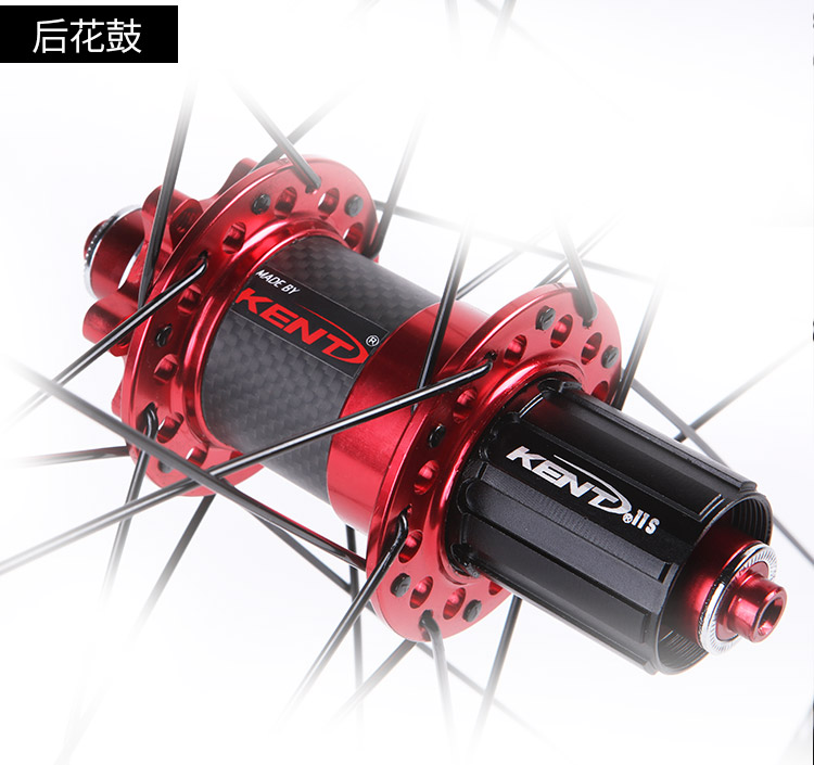

kurt_hectic Napisano 1 Maja 2019 Napisano 1 Maja 2019 Cześć, Potrzebuję nowej ośki do tylnej piasty. Mam takie kółeczka, są naprawdę super, ale z jakiegoś powodu zrobił się luz z tyłu i potrzebuję po prostu nowej ośki. Zapłacę 30zł osobie, która znajdzie mi ośkę do kupienia w Europie, najlepiej w Czechach. Jest multum podobnych osi, dt swiss na przykład, ale sklepy nie podają wymiarów, także nie wiem co kupić :(. Oczywiście na maile nikt nie odpisuje, bo lepiej przeglądać FB cały dzień niż komuś pomóc... Orientacyjne wymiary; te ~14mm to tak naprawdę 14.8?, pewnie nazywany ośką 15tką. Po prawej stronie widać deformację...pewnie za mocno zamykałem szybko-zamykaczem i takie efekt, od tego się zaczęło https://pl.aliexpress.com/item/2017-Newest-RT-MTB-Mountain-Bike-Bicycle-Sealed-Bearing-Carbon-Fiber-Super-Smooth-Wheel-Wheelset/32808371497.html?spm=a2g17.search0104.3.15.2d341dc0LI8Pmp&ws_ab_test=searchweb0_0,searchweb201602_10_10065_10068_319_10059_10884_317_10887_10696_321_322_10084_453_10083_454_10103_10618_10304_10307_10820_10821_537_10302_536,searchweb201603_52,ppcSwitch_0&algo_expid=40cbee07-e85e-4b7e-affc-621ec945d74f-2&algo_pvid=40cbee07-e85e-4b7e-affc-621ec945d74f&transAbTest=ae803_3

kurt_hectic Napisano 2 Maja 2019 Autor Napisano 2 Maja 2019 Wysłałem maila do dwóch tokarzy, zobaczymy co mi odpiszą po majowce. I jesteście w błędzie chłopaki. Koła które kupiłem są świetne i kupiłbym je jeszcze raz. Ważą 1500g, a ja je na naprawdę katuję w czeskich górkach i po pół roku nawet ich nie centrowalem. Mimo, że wielokrotnie jeździłem po potokach i w każdy weekend podczas zimy to wszystkie łożyska były w stanie idealnym. Problem powstał z mojej winy- zaciskalem qr o wiele za mocno i stąd degeadacja osi, która jest zrobiona z alu 7075 bodaj. Rozpisalem się, bo mnie boli to oczerniamie. Zgadzam się jedynie, że dostępność części to ból. Tj. właściwie wszystko jest poza osiami :/

kurt_hectic Napisano 3 Maja 2019 Autor Napisano 3 Maja 2019 Bo chcę jeździć już... Na tę chwilę wysłałem maile do gości od cnc. Plan b jest taki, aby kupić sztywną oś 15, utachać piłką na wymiar i dokleić klejem epoksydowym rurke 17x15x2. Oba powinny zadziałać, a jak będzie życie zweryfikuje.
