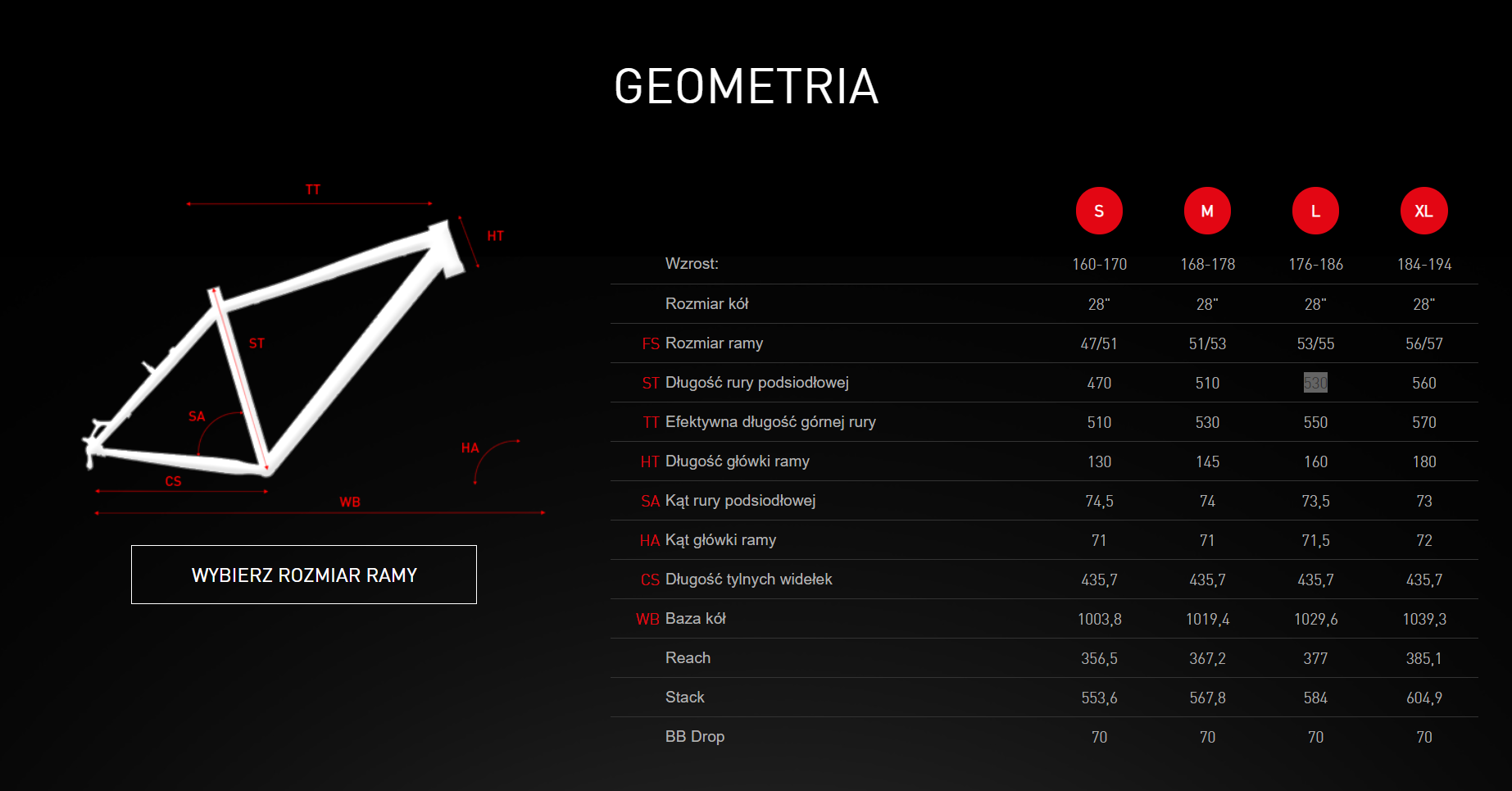

Hej,
szykuję się do zakupu Eskera 6.0 - z największą chęcią przymierzyłbym się do niego ale Kross leci w kulki z dostępnością/produkcją więc zaczynam rozważać zakup przez internet. Mam jednak zagwostkę jaki rozmiar ramy wybrać - M czy L. Wg kalkulatora/danych producenta powinienem celować w M; w rozmowach ze sprzedawcami - w L; na bazie kalkulatorów on-line - w ST 530-550mm. I bądź tu mądry.
Mam 178cm, noga po wewnętrznej 83cm, 90kg.
Rozmiarówka Krossa: https://www.kross.pl/pl/2019/gravel/esker-6-0
Taka Trochę dziwna ta rozmiarówka. Mam 182/88 i teoretycznie wg Krosa jestem w środku L, ale jakbym kupował Krosa to wg danych to miałbym rozterkę czy nie XL
Dla przykładu Spec Diverge 56 rozmiar który jest dla mnie minimalnie za mały ma reach/stack  38/61. Tutaj jest to rozmiar XL. Długość górnej rury tez bardziej mi się widzi 57cm niż 55cm jaki jest w L
Wydaje się że rozmiarówka jest lekko zaniżona. Stawiam więc dla Ciebie że rozmiar L, tym bardziej jak preferujesz wygodną turystykę niż sportową pozycję i dużą zwrotność.
To tak tyle z cyferek, oczywiście przymiarka byłaby najlepszym rozwiązaniem.
