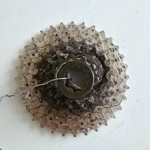

uzurpator Napisano 6 Maja 2019 Napisano 6 Maja 2019 Dlaczego nikt nie zadał podstawowego pytania. Czy brakuje twardego przełożenia - tzn - non stop jeździsz na 11-13-15? Kaseta wtedy wygląda jak na zdjęciu. Czy brakuje przełożeń pośrednich - tzn jeździsz pi-drzwi na całej kasecie, ale ciągle przełożenia są albo ciut za twarde, albo ciut za miękkie? Problem pierwszy rozwiązuje się zakładając kasetę 11-32 i symulatory górek na Mazowszu jeździ się z krzyża. Warto od razu przejść na zębatkę 38 lub 40 z przodu. Serio. Zmiana 32 na 34 to kosmetyka. Problem drugi rozwiązuje się zakładając dubla _i_ kasetę 11-xx, gdzie skrajne przełożenia odpowiadają pożądanemu zakresowi. Zakładając np korbę 36/26 to wystarczy kaseta 11-34 i uzyskujemy te same niskie przełożenia co z 32 i kasetą 11-42.
