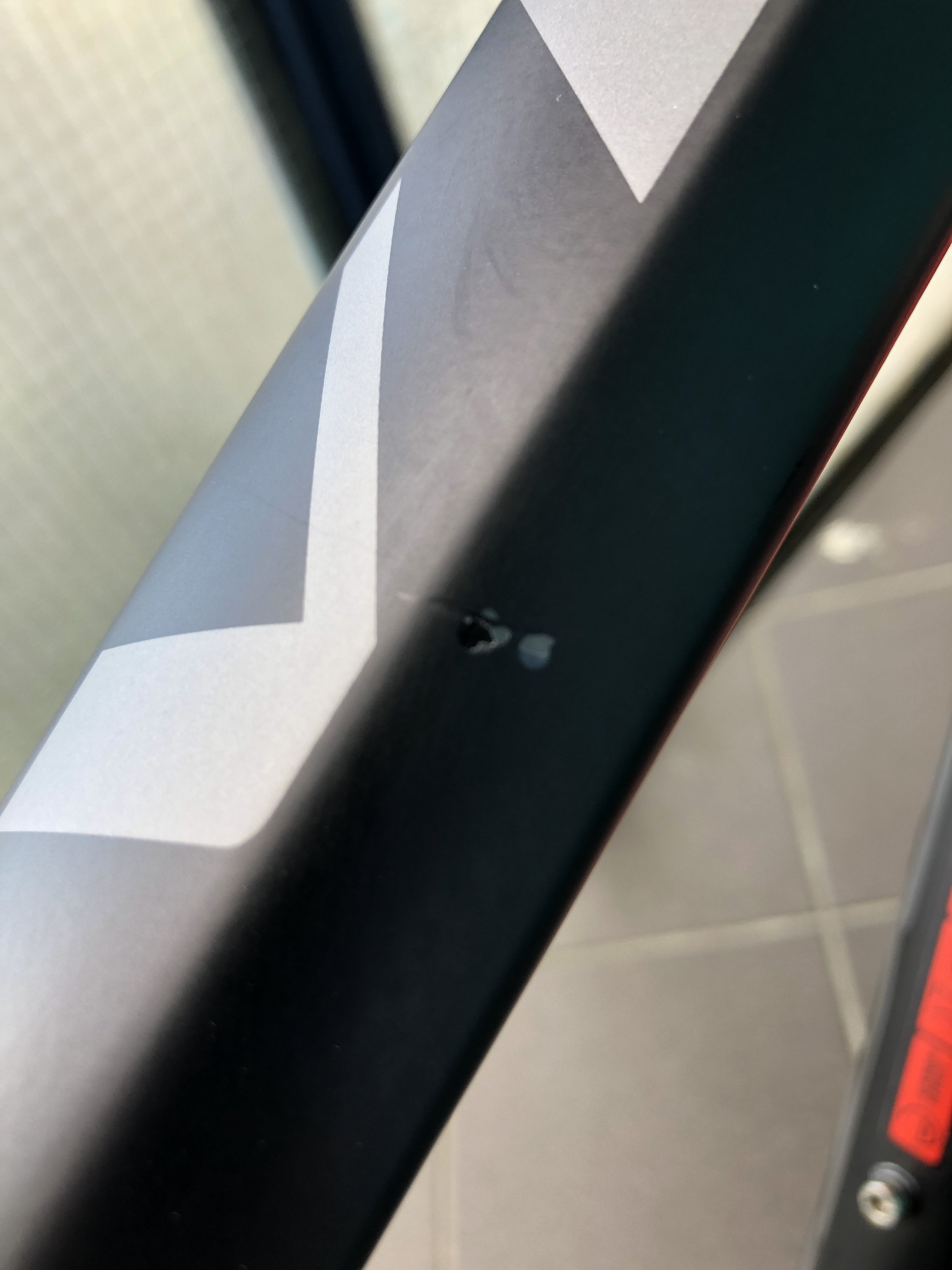

ostry2407 Napisano 13 Maja 2019 Autor Napisano 13 Maja 2019 Niestety z wielkim bólem muszę to napisać. KROSS TANDETNIE LAKIERUJE RAMY. 2 dni użytkowania ramy i już mam odprysk. Jak tak dalej pójdzie to za rok ten rower będzie wyglądał jak sito z mnóstwem odprysków bo lakier od samego patrzenia odpada. Oczywiście dzwoniłem do Krossa aby przedstawić im problem i co JAK ZAWSZE ZLEW. KUPIŁEŚ TO SIĘ MARTW.
gyrill Napisano 13 Maja 2019 Napisano 13 Maja 2019 Kamień ci strzelił czy oparłeś go o ścianę? Pytam, bo ja kupiłem ostatnio 2-letni rower Krossa używany i może z trochę wyższej kategorii cenowej ale jednak Krossa, i nie mam takich niespodzianek.
wkg Napisano 13 Maja 2019 Napisano 13 Maja 2019 Lakier to wszędzie odłazi a już na pewno w budżetowych rowerach - to aluminium, kto by się przejmował w rowerze do jeżdżenia ... Aluminiowych jachtów się nawet nie maluje :d
ostry2407 Napisano 13 Maja 2019 Autor Napisano 13 Maja 2019 57 minut temu, gyrill napisał: Kamień ci strzelił czy oparłeś go o ścianę? Pytam, bo ja kupiłem ostatnio 2-letni rower Krossa używany i może z trochę wyższej kategorii cenowej ale jednak Krossa, i nie mam takich niespodzianek. właśnie nie. Po prostu nie zauważyłem jak odbierałem rower ze sklepu i teraz to nie wiadomo czy w transporcie czy w sklepie ale tego to nie udowodnisz. Byłem w sklepie i sprzedawca naprawdę fajny gość ( kolarz) i grzecznie porozmawialiśmy i razem doszliśmy do porozumienia że nie ma co zrzucać na moją czy jego winę bo ani ja odbierając i ani on przygotowując nie zauważyliśmy odprysku. Napisał do Krossa reklamację i zobaczymy co dalej. Podejrzewam że nic nie wskóram ale ponoć nadzieja umiera ostatnia. Nie mam pomysłu jak w razie czego zacząć z nimi batalię. 55 minut temu, wkg napisał: Lakier to wszędzie odłazi a już na pewno w budżetowych rowerach - to aluminium, kto by się przejmował w rowerze do jeżdżenia ... Aluminiowych jachtów się nawet nie maluje :d Bardzo ciebie proszę jak masz pisać takie głupoty to po prostu nie pisz. Moja 5 letnia Merida nie ma żadnych odprysków. Fakt jest porysowana w paru miejscach od krzaków, gałęzi i nawet jest wgniota na ramie ale lakier nie ma odprysku w tym miejscu.
Dokumosa Napisano 13 Maja 2019 Napisano 13 Maja 2019 Ja swojego primala kupowałem z pełną świadomością jego upośledzonego lakieru. Po pierwszym wypadzie miał już kilka sporych odprysków do gołego alu (w tym nawet na górnej powierzchni rurek tylnego trójąta). Po trzecim myciu przestałem zaglądać nawet pod ramę ;). Pojeździć jeszcze z sezon czy dwa to się ramę zmieni.
