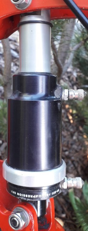

IP68 Napisano 29 Kwietnia 2019 Udostępnij Napisano 29 Kwietnia 2019 Czołem, w temacie amortyzacji jestem jasno zielony, mam więc szybie pytanie. Znalazłem niewielki, ale odczuwalny luz w płaszczyźnie pionowej (czyli tak jak pracuje zawieszenie) w mocowaniu na samym dole zdjęcia, jak się zabrać za jego likwidację? Odnośnik do komentarza Udostępnij na innych stronach More sharing options...

Mod Team sznib Napisano 30 Kwietnia 2019 Mod Team Udostępnij Napisano 30 Kwietnia 2019 Najprawdopodobniej wytarte tulejki DU albo montażowe. Albo luz na łożyskach ramy. Trzeba rozebrać i obadać. Odnośnik do komentarza Udostępnij na innych stronach More sharing options...
IP68 Napisano 30 Kwietnia 2019 Autor Udostępnij Napisano 30 Kwietnia 2019 Dziękuję za odpowiedź. Luzy występują między aluminiowymi tulejkami przez które przechodzi śruba, a tulejką w amortyzatorze. Który z elementów jest wymienny? Czy wypycha się jakoś tulejkę z dampera czy może wymienia tylko aluminiowe tuleje? A może to i to? Wyjeżdżam jutro, nie ma szans na serwis, wraca temat sreberka od czekolady czy można jakąś cienka blaszką ten luz chwilowo zredukować? Odnośnik do komentarza Udostępnij na innych stronach More sharing options...
Mod Team sznib Napisano 30 Kwietnia 2019 Mod Team Udostępnij Napisano 30 Kwietnia 2019 Oba elementy są wymienne. Tulejka DU 9dampera0 ma warstwę teflonu (czerwona lub czarną0, jak ta warstwa jest wytarta tulejkę należy wymienić. Koszt ok. 20pln. Jeśli na nowej tulejce DU nadal są luzy to tulejki montażowe też do wymiany (ok. 60pln u Proshoxa). Do wymiany jednych i drugich trzeba praski. Tymczasowo możesz na tulejkę montażową, a dokładnie na część wchodzącą do oczka dampera, nakleić jedna warstwę taśmy klejącej. Zlikwiduje to luz, ale na długo nie starczy. Odnośnik do komentarza Udostępnij na innych stronach More sharing options...
IP68 Napisano 30 Kwietnia 2019 Autor Udostępnij Napisano 30 Kwietnia 2019 W mojej ramie tulejki montażowe osadzone są po prostu w otworach w ramie, można je wyjąć rękoma, tak samo można je wymontować z amortyzatora. Praski potrzeba więc jedynie do usunięcia tulejki teflonowej z amortyzatora. Obdzwoniłem serwisy, dziś nikt mi tego nie zrobi, czy jest jakaś szansa na redukcję luzu za pomocą cienkiej blaszki aluminiowej? Edit: OK, dzięki, umknęła mi drug część Twojej odpowiedzi, zaraz coś wymyślę, po wyjeździe zaś serwis. Odnośnik do komentarza Udostępnij na innych stronach More sharing options...
Gość Napisano 30 Kwietnia 2019 Udostępnij Napisano 30 Kwietnia 2019 Standardowa puszka Coli z wytarta farba to 0.1mm. Na pewno silniejsza niz tasma izolacyjna. Najtansze 2 elementowe tulejki sa z alu, tuleja DU jak ma wytarty teflon zaczyna rowniez wydzierac te aluminiowa. wiec jest sens zmienic komplet. Jezeli tuleje nie masz alu a stalowa to raczej wystarczy sama DU. Ogolnie wpisujac temat - wymiana tulejek DU- to net jest tego pelen, filmiki, tutoriale, itp. Odnośnik do komentarza Udostępnij na innych stronach More sharing options...
IP68 Napisano 30 Kwietnia 2019 Autor Udostępnij Napisano 30 Kwietnia 2019 Dzięki, poszło ładnie i ciasno na blaszce z pokrywki serka homogenizowanego (czekoladowego ), ale trochę wstyd się publicznie przyznać zwłaszcza jak dla kontrastu się jechało 20 km po nierdzewną nakrętkę samokontrującą, żeby jej wymianę przeprowadzić zgodnie ze sztuką (tj. wyrzucić starą po jednorazowym użyciu). Odnośnik do komentarza Udostępnij na innych stronach More sharing options...
Mod Team sznib Napisano 30 Kwietnia 2019 Mod Team Udostępnij Napisano 30 Kwietnia 2019 1 godzinę temu, IP68 napisał: tak samo można je wymontować z amortyzatora Czyli zużyte. Tulejka montażowa powinna wchodzić w oczko dampera na ciasno, normalnie ręka nie wepchasz, trzeba praską albo imadłem. Praskę można samemu sobie zrobić; śruba na imbus 4mm, podkładka, nakrętka (to wystarczy do montażu) plus tulejka o odpowiedniej średnicy (konieczna do demontażu). Odnośnik do komentarza Udostępnij na innych stronach More sharing options...

Gość Napisano 30 Kwietnia 2019 Udostępnij Napisano 30 Kwietnia 2019 Wez sobie przy czasie na spokojnie jeszcze raz zdemontuj i oblukaj . Skrec lekko srube w tulejkach montazowych/ tych z dampera/ i popatrz czy na 100% masz luz pomiedzy nimi a tulejkami slizgowymi w oczku dampera /tulejki DU, starsze 12mm, nowsze calowe 12.7mm, Ty masz chyba starsze/ czy moze luz jest pomiedzy sruba a tulejkami montazowymi - rozkalibrowany otwor w tulejkach. W najbardziej czarnym scenariuszu mozesz miec rozniesiony otwor w ramie. Sreberko to obstawiam starczy na bardzo krotko.... Odnośnik do komentarza Udostępnij na innych stronach More sharing options...
IP68 Napisano 30 Kwietnia 2019 Autor Udostępnij Napisano 30 Kwietnia 2019 Teraz, shotgun napisał: W najbardziej czarnym scenariuszu mozesz miec rozniesiony otwor w ramie. Chyba nie, bo teraz wszystko jest sztywne, choć zdaję sobie sprawę, że do czasu zużycia prowizorycznego wkładu, a nieusunięte luzy z jednego punktu przeniosą się na kolejny, czyli właśnie na ramę. Wtedy pewnie tylko dobry spawacz. Co ciekawe druga oś jest OK. Damper i tak trzeba przejrzeć, więc pójdzie zaraz po weekendzie do serwisu. Odnośnik do komentarza Udostępnij na innych stronach More sharing options...
Mod Team sznib Napisano 30 Kwietnia 2019 Mod Team Udostępnij Napisano 30 Kwietnia 2019 Teraz, IP68 napisał: Co ciekawe druga oś jest OK. Nic dziwnego. Górne oczko ma sporo ciężej niż dolne, które prawie się nie rusza. Dlatego zazwyczaj wyrabia się sporo szybciej. Odnośnik do komentarza Udostępnij na innych stronach More sharing options...
