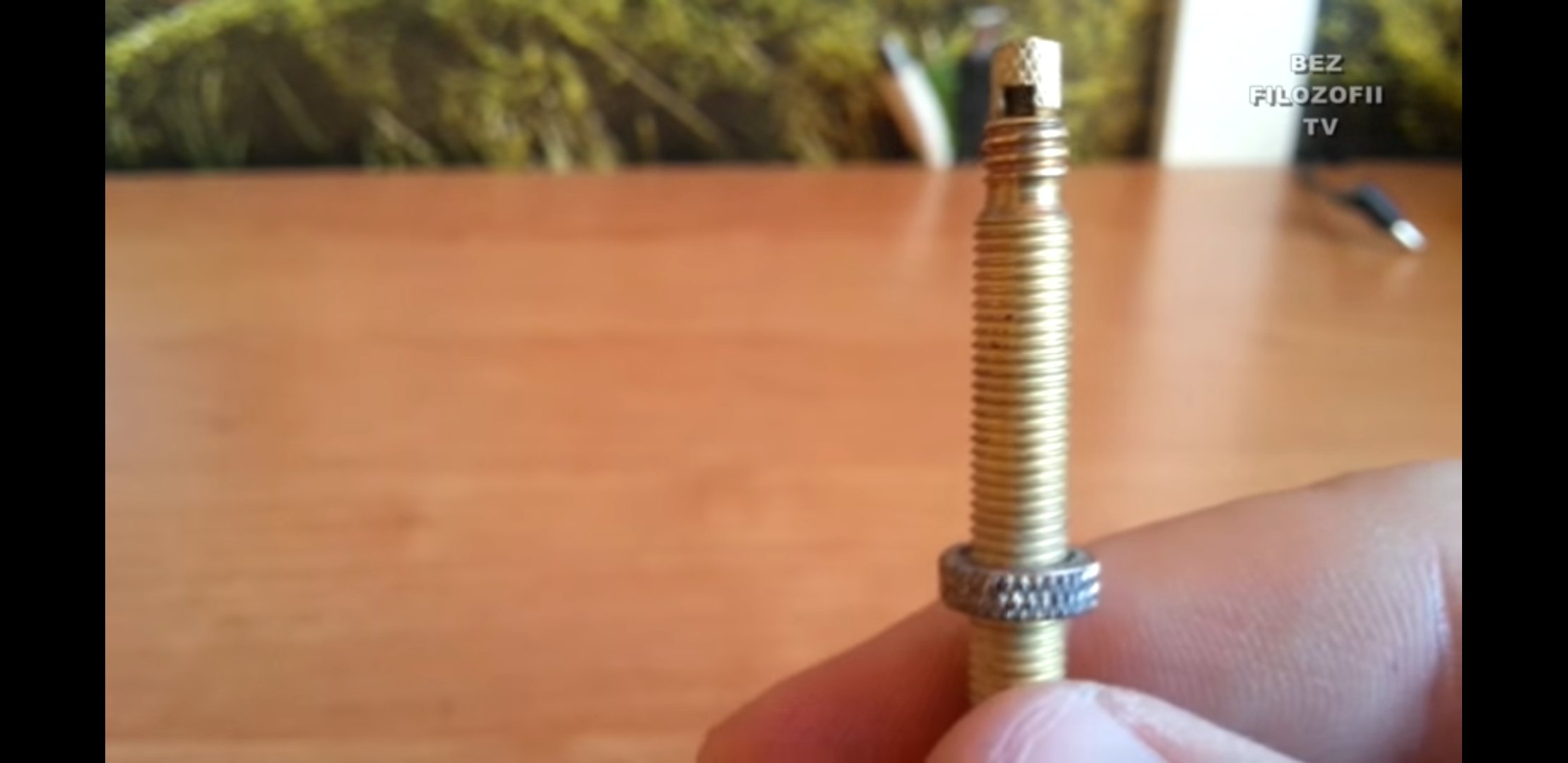

Kamil0987654321 Napisano 29 Kwietnia 2019 Autor Napisano 29 Kwietnia 2019 A jeśli mam wentyl taki którego trzeba trochę odkręcić żeby napompowac to mogę do niego użyć półki rowerowej czy samochodowej?
Pablo59 Napisano 29 Kwietnia 2019 Napisano 29 Kwietnia 2019 dowolna półka - nawet kredensowa się nada ...
huskarl Napisano 29 Kwietnia 2019 Napisano 29 Kwietnia 2019 To jest wentyl typu presta i każda nowoczesna pompka rowerowa powinna go mieć. Samochodowa nie da rady, chyba że kupisz adapter presta<->samochodowy.

Kamil0987654321 Napisano 30 Kwietnia 2019 Autor Napisano 30 Kwietnia 2019 A jeśli wentyl jest ruchomy( można to ruszać na boki) to czy tak może być, czy jest zły? Bo nie wiem czy to wina wentyla czy detki a nje chce na razie zdrjmowac kola. Dołączam zdjęcie poniżej. Zdjęcia nie mogę dołączyć bo przekracza 1 mb
huskarl Napisano 30 Kwietnia 2019 Napisano 30 Kwietnia 2019 Musisz się wziąć w garść bo nie ruszymy a majówka ci minie na rozmyślaniu o ruchomości wentyla. Zdejmij koło i wszystko sprawdź. Są filmiki na YT które wszystko wytłumaczą. Wymiana dętek jest absolutnym minimum, jeśli chcesz być cokolwiek niezależny. Dziewusie co jeżdżą po mieście na holendrach (z całym szacunkiem do nich) mogą nie wiedzieć jak się je wymienia bo zrobi to za nie serwisant lub ich chłopak/mąż, ale chyba nie aspirujesz do tego poziomu. Możesz nie umieć rozkuwać łańcucha, wymieniać przerzutek czy odpowietrzać hamulców hydraulicznych ale zmiana dętki to podstawa podstaw. Weź się za robotę już teraz, zanim ci sklepu zamkną i zapasowej dętki, albo od razu dwóch, już nie kupisz jutro. Będziesz siedział w domu i kontemplował tego flaka.
