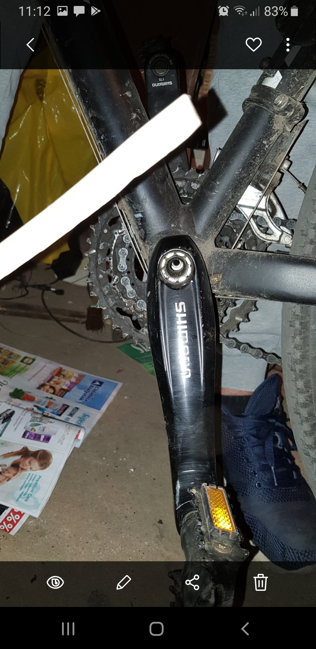

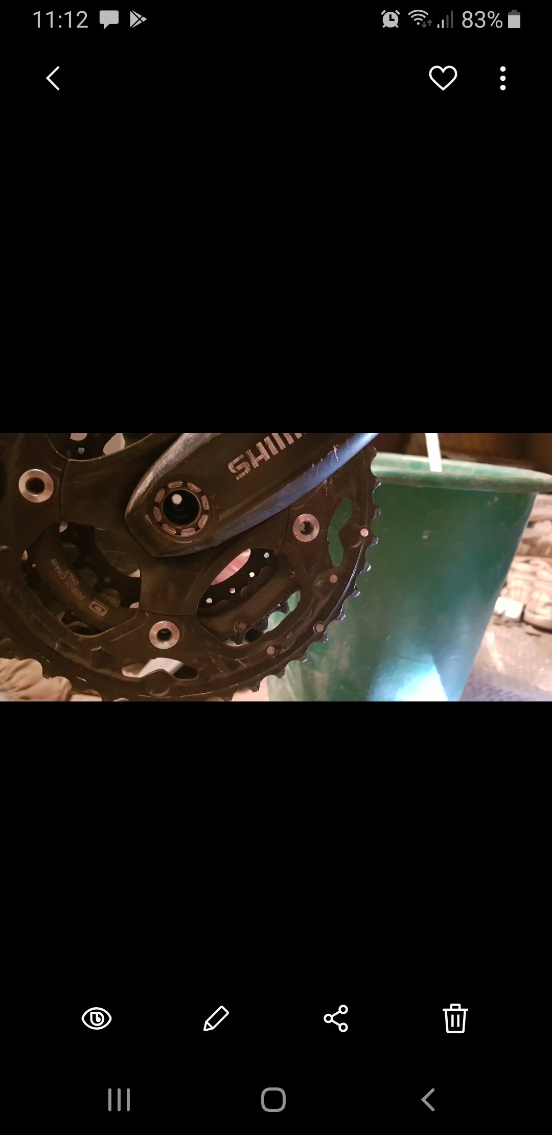

bianchiczerwony Napisano 29 Kwietnia 2019 Napisano 29 Kwietnia 2019 Witam. Muszę wymienić suport w rowerze lecz żeby zabrać się do tego muszę kupić klucz lecz nie wiem jaki gdyż kupiłem już jeden standardowy do suportu ale okazał się zły i musiałem zwrócić więc postanowiłem napisać. Posiadam korbe podgrupy XT, korba najprawdopodobniej zintegrowana, suport wciskany. Piszę że najprawdopodobniej bo nie jestem tego pewny. Dodaje zdjęcia które wykonałem.
Kolmark Napisano 29 Kwietnia 2019 Napisano 29 Kwietnia 2019 Do systemu Octalink (jak widać na zdjęciu) potrzebny jest zwykły ściągacz jak do korby na kwadrat, tylko wyposażony w dodatkową szerszą końcówkę, żeby miał się o co zaprzeć, inaczej wpada do pustej osi. Zasadniczo to co miałeś też by się nadało, trzeba było tylko podłożyć pełną podkładkę, np. monetę albo i dwie (20 groszy?), żeby zakryła dziurę w suporcie, ale weszła w otwór korby i jednocześnie nie została wciśnięta do osi. Ja mam coś takiego. O ten grzybek na końcu chodzi, są też inne rozwiązania onego grzybka.
KurczakNorris Napisano 29 Kwietnia 2019 Napisano 29 Kwietnia 2019 U mnie na "pisiont groszy" nie działa na ściągaczu do korb na kwadrat. Najlepiej jest kupić uniwersalny klucz jak podlinkował Kolmark wyżej, albo taki z rączką. Najpierw imbusem 10 (najprawdopodobniej, ja mam właśnie 10) odkręcasz obie śruby (prawą i lewą) z osi korby (na zdjęciu widzę, że masz już odkręcone). Potem ściągaczem do Octa zdejmujesz prawe i lewe ramię a potem wykręcasz suport kluczem do suportu wkręcanego. Tylko pamiętaj, że prawa miska ma lewy gwint a lewa miska jest plastikowa - delikatnie z kluczem. Wymieniasz suport na nowy (np. BB-ES25) o tej samej zalecanej długości, zakładasz korbę na oś, dokręcasz śrubami i śmigasz. Jest do tego sporo poradników i filmów, pogooglaj i obejrzyj, żeby od razu zrobić, jak trzeba.

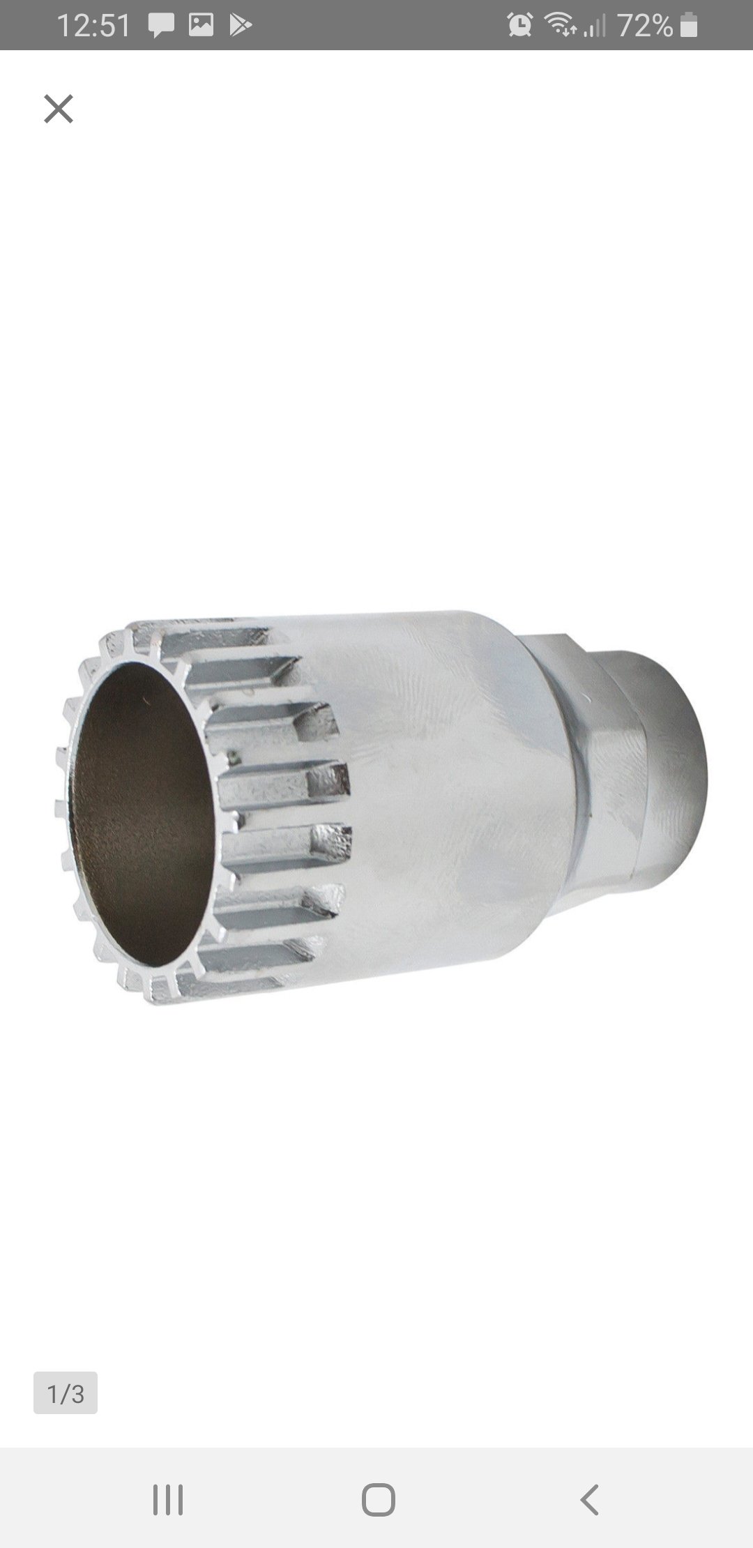

MMMAAACCC7 Napisano 29 Kwietnia 2019 Napisano 29 Kwietnia 2019 1 godzinę temu, bianchiczerwony napisał: Witam. Muszę wymienić suport w rowerze lecz żeby zabrać się do tego muszę kupić klucz lecz nie wiem jaki gdyż kupiłem już jeden standardowy do suportu ale okazał się zły i musiałem zwrócić więc postanowiłem napisać. Posiadam korbe podgrupy XT, korba najprawdopodobniej zintegrowana, suport wciskany. Piszę że najprawdopodobniej bo nie jestem tego pewny. Dodaje zdjęcia które wykonałem. Nie do końca wiesz co posiadasz w rowerze, korba na zdjęciu to co najwyżej pozagrupowe deore (obok xt to może leżało w fabryce..), octalink (żadna zintegrowana oś), suport standardowy BSA (na pewno nie pressfit), więc jeśli ktoś Ci go sprzedał z takim opisem, to zostałeś równiutko oszukany :P.. Po pierwsze, ściągacz do korb na octalink KLIK Po drugie klucz do suportu KLIK Pilnując tego, że prawa strona ma lewy gwint (i wiesz co to znaczy), to cała reszta drogi do demontażu jest prosta..

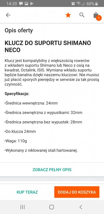

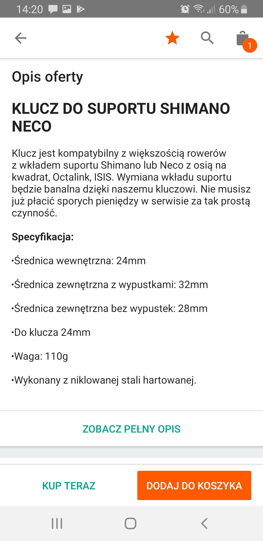

bianchiczerwony Napisano 29 Kwietnia 2019 Autor Napisano 29 Kwietnia 2019 Fakt, nie wiem co tam jest tak naprawdę ale pisałem o tym od razu w pierwszym poście. Czy klucz który podałeś w linku ma wymiary takie jak ten z załącznika? Bo ten z załącznika już miałem i był dużo za duży w moim przypadku
Kolmark Napisano 30 Kwietnia 2019 Napisano 30 Kwietnia 2019 Żeby się dobrać do suportu najpierw musisz zdjąć korbę i do tego potrzebny ściągacz. Potem, jeśli chcesz wymienić suport, potrzebny ten klucz, który pokazałeś. Czyli potrzebujesz DWA narzędzia, niestety.
bianchiczerwony Napisano 30 Kwietnia 2019 Autor Napisano 30 Kwietnia 2019 Dziękuję za odpowiedź. A na zdjęciu 1 i 2 jest taka jak by zebata sruba w srodku i wygląda jak bym mial to najpierw wykrecic czy nic tam nie wykręcac i tylko teraz ściągac korbe? Dziś sprawdziłem model korby i jest to m522. Jaki suport do tego proponujesz?
