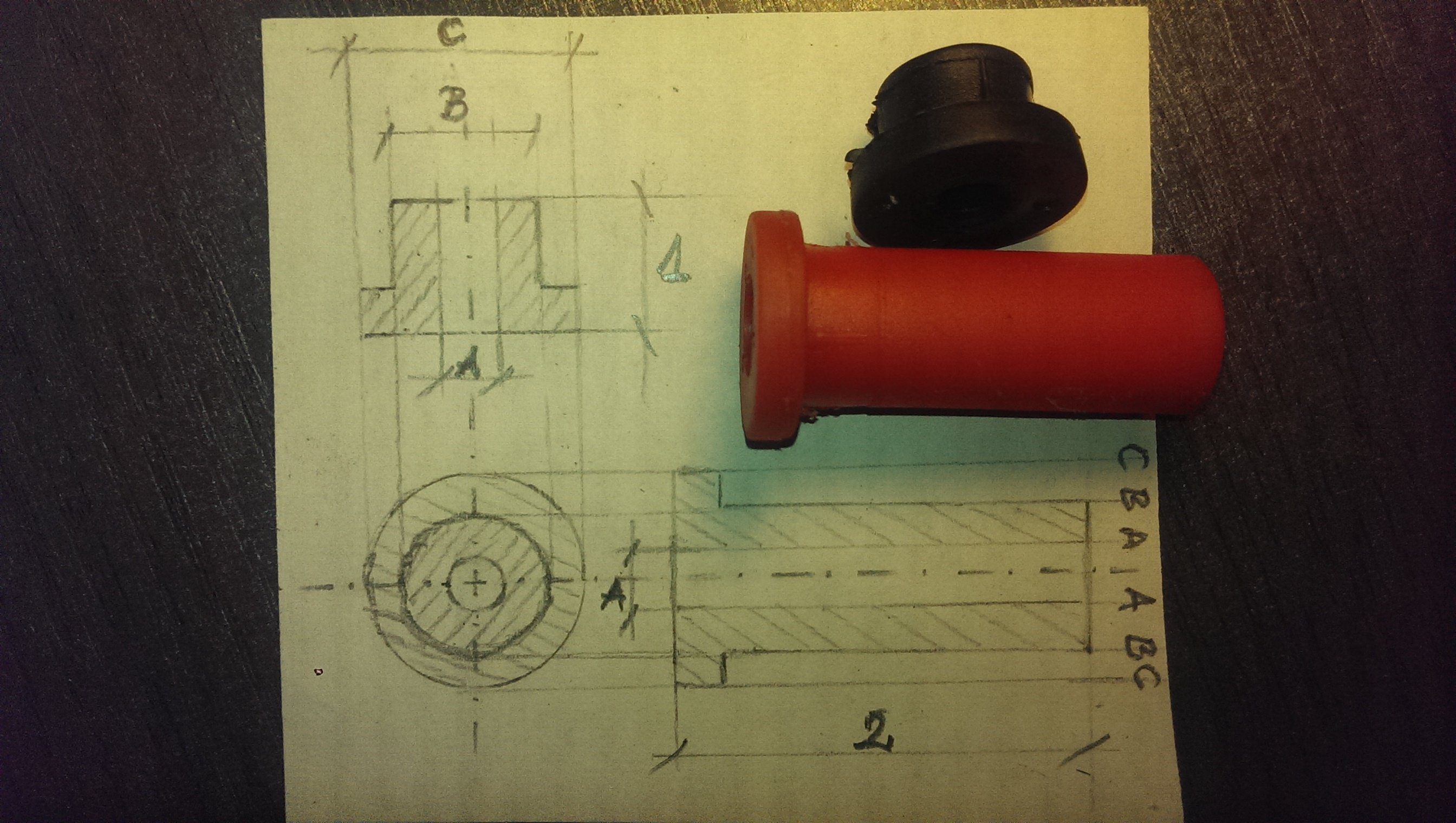

Szukam 2-ch tulei na końce sprężyn. Przedstawione są na zdjęciu, a wymiary podaję poniżej.
Szukam sklepów internetowych z gotowymi produktami RÓŻNYCH MAREK do RÓŻNYCH MAREK AMORTYZATORÓW ROWEROWYCH (o takich wymiarach lub zbliżonych wymiarach - plastikowe i/lub ALUminiowe)
oraz firm (w Polsce), które mogą dotoczyć takie tuleje z plastiku, stali, Aluminium. Zwłaszcza zależy mi na linkach do sklepów i odpowiednich firm. Będę poniżej podawał strony do takich części - tak więc moderatorzy niech nie zamykają wątku i nie blokują wpisów.
Przemówi prosty język polski i język techniczny na zdjęciu - podstawowy rysunek techniczny (tzw. odręczny).:

Wymiary A, B, C są takie same dla obu tulei:
A - 64 mm = 0,64 cm (otwór)
B - 17 mm = 1,7 cm (szerokość walca - wchodząca we wnętrze sprężyny)
C - 24 mm = 2,4 cm (część robocza podkładki sprężyny - tzw. "kołnierz" - część rzeczywista podkładki)
Zaś wymiary 1 i 2 to długości odpowiednich tulei.
1 (czarna - krótsza) - 15 mm = 1,5 cm
2 (czerwona - dłuższa) - 48 mm = 4,8 cm.  MAX 5 cm.
Jeśli tuleje osiadają wymiary B i C większe, to nieszkodzi - oszlifuję sobie.
Jeśli wymiar A (otwór jest szerszy, to nie szkodzi, dorobię lub znajdę tulejkę)
Jeśli wymiary 1 i 2 będą większe, to nieszkodzi, gdyż skrócę odpowiednio sobie.

Tak drobniutka uwaga. Moze jestem za stary, moze w innych czasach edukowany. Jakbys zrobil identyczny rysunek, troszke wiekszy i na NIM wstawil wymiary zamiast- A, B, C, itd. Wtedy dla mnie, przypuszczam, ze i dla wiekszosci jest to z automatu czytelne i jasne. Teraz musze przewijac gora- dol, gora- dol i jest to malo czytelne. No taka schiza jak sie ma kontakt z rysunkiem technicznym.
Druga rzecz- gdzie podziales przy obu tulejach wymiar grubosci kolnierza?
Precyzujac- masz np. dlugosc tulejki nr 2, to wymiar calkowity, a grubosc kolnierza?

Dodatkowe dane - brakujący wymiar.
Grubość kołnierza w obu tulejach to 4,7 mm = 0,47 cm.
Powiedzmy niech nowy ma ok 5 mm. A jak będzie więcej, to przyszlifuję lub nawet obetnę.
