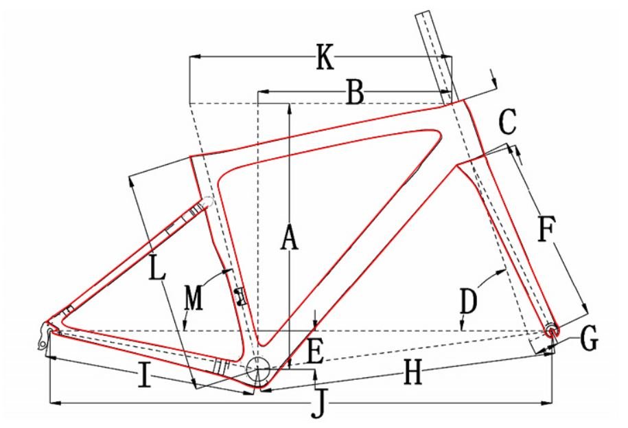

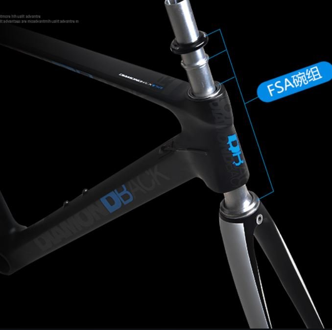

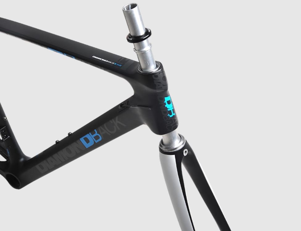

JWO Napisano 28 Kwietnia 2019 Udostępnij Napisano 28 Kwietnia 2019 Dzien dobry, Po remoncie mtb zdecydowalem sie na zlozenie roweru. Zalozenia: - "Wygodna szosowka dla amatora", czyli endurance :). - waga nie jest priorytetem, wiec o gramy nie bede walczyl - cena nie jest priorytetem - budzet oganiczony jest zdrowym rozsadkiem. Glowne zalozenie to lekka rama z osprzetem Shimano 105 (z mozliwoscia zmian). Wykorzystywanay w 95% do jazdy po asfalcie (5% chodnik ;)). Rozdzial 1. Rama. Mam 1.9m wzrostu 98kg. Pierwsze moze w miare uplywu lat sie zmniejszyc, drugie zwiekszyc (mam nadzieje ze nie ;)). Wybor padl na rame karbonowa DiamondBlack 58cm. Parametry: - rura podsiodlowa - 550mm - rura gorna - 560mm - kat pochylenia - 73 stopnie (obydwa widelec I rura podsiodlowa) - tylny widelec - 405mm - rura "sterowa" (nie wiem jak sie fachowo nazywa) - 180mm, - suport PressFit30, - wew. srednica rury podsiodlowej - 27.2mm - rura sterowa 1 1/8 cala i 1.5 cala - nie bardzo wiem o co chodzi z tymi dwoam wymiarami. - waga 1kg, dla 58cm pewnie wiecej. Ponizej zdjecia ramy. Prosze o komentarze do powyzszego wyboru. Szczegolnie jezeli chodzi o negatywne cechy I pozniejsze problemy Pozdrawiam Jwo Cytuj Odnośnik do komentarza Udostępnij na innych stronach More sharing options...
Gość Napisano 28 Kwietnia 2019 Udostępnij Napisano 28 Kwietnia 2019 560 mm górnej rury to nie za mało jak na 190 cm? A jaka jest wysokość główki ramy? Cytuj Odnośnik do komentarza Udostępnij na innych stronach More sharing options...
Mod Team KrissDeValnor Napisano 28 Kwietnia 2019 Mod Team Udostępnij Napisano 28 Kwietnia 2019 Nie jestem pewien, czy dobrze trafiłeś z rozmiarem - tzn., czy rama nie powinna być większa ( wydaje mi się, że 58 to będzie raczej dolna granica ). 180 mm to prawdopodobnie wysokość główki ramy, która jest taperowana ( 1 i 1/8" to wymiar dla górnej części sterów, a 1,5" dla dolnej ). Cytuj Odnośnik do komentarza Udostępnij na innych stronach More sharing options...
JWO Napisano 28 Kwietnia 2019 Autor Udostępnij Napisano 28 Kwietnia 2019 Glowka ramy - 180mm (juz wiem jak sie fachowo nazywa :)) Najwiekszy rozmiar to 58, wedlug producenta dla rowerzysty 185-190. Krotsza rura gorna, to bardziej wyprostowana pozycja. Czy sa jeszcze inne skutki? Cytuj Odnośnik do komentarza Udostępnij na innych stronach More sharing options...
Gość Napisano 28 Kwietnia 2019 Udostępnij Napisano 28 Kwietnia 2019 Jeździłeś kiedyś na szosie? Wyprostowana pozycja wcale nie oznacza że będzie lepiej ani wygodniej. Na szosie jednak rozwija się jakieś tam sensowne prędkości, nawet przy jeździe rekreacyjnej, a opór aerodynamiczny tego nie ułatwia. Obawiam się że rozmiar 58 może być nieco za mały. Prawdę mówiąc, nie jest to tradycyjne 58 tylko 58 slopingowe, co daje horyzontalnie 560 mm górnej rury. Według mnie będzie mało. Dla porównania, ja przy wzroście 174 cm jeżdżę na ramie 545 mm o sportowej geometrii. Dzieli nas 16 cm wzrostu, a różnica górnej rury to tylko 15 mm. Na dodatek Twoja rama z definicji będzie "krótsza" ( Reach) bo to typ Endurance. Inne efekty za małej ramy: - Toe Overlap, czyli haczenie butem o przednią oponę. Zdarza się to w prawidłowym rozmiarze, a przy za małej ramie ryzyko mocno wzrasta. - Problem z ustawieniem siodełka. Może się okazać że mimo sztycy z offsetem, nadal będziesz musiał przesunąć siodełko maksymalnie do tyłu, co dobre nie jest. - Mało miejsca na kolana. Będziesz musiał robić kombinacje z mostkiem. - Za niska główka ramy. Pozycja może być dla Ciebie zbyt pochylona, więc będziesz musiał ułożyć "stosik" podkładek, co jest sprawą dyskusyjną. Oczywiście w Endurance może to nie być taki problem jak w ramie sportowej. Cytuj Odnośnik do komentarza Udostępnij na innych stronach More sharing options...

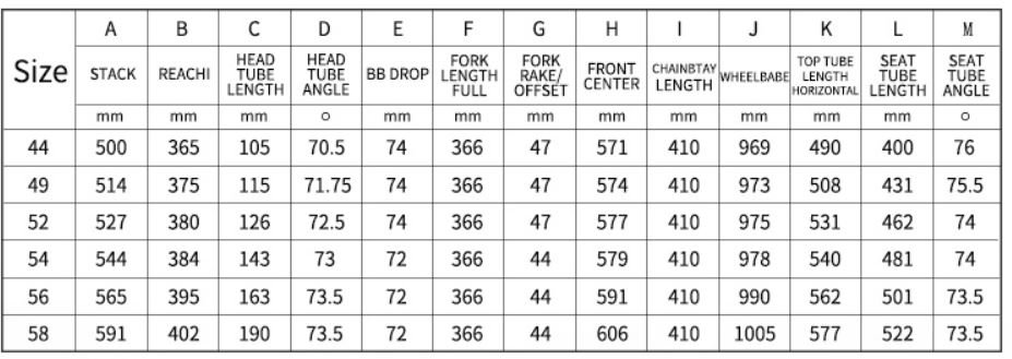

Tomek21001 Napisano 28 Kwietnia 2019 Udostępnij Napisano 28 Kwietnia 2019 JWO , podaj link do tabeli z geo tej ramy. Na pierwszy rzut oka : dla 190cm - będzie bolało.... Cytuj Odnośnik do komentarza Udostępnij na innych stronach More sharing options...
Gość Napisano 28 Kwietnia 2019 Udostępnij Napisano 28 Kwietnia 2019 Jedź do dużego Decathlonu i sobie pojeździj, nawet po sklepie, da Ci to jakieś rozeznanie. Tylko najpierw sprawdź na stronie dostępność rowerów. Cytuj Odnośnik do komentarza Udostępnij na innych stronach More sharing options...

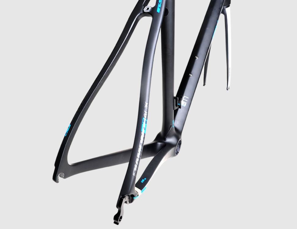

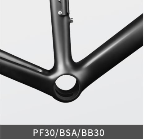

JWO Napisano 29 Kwietnia 2019 Autor Udostępnij Napisano 29 Kwietnia 2019 (edytowane) 16 godzin temu, Tomek21001 napisał: JWO , podaj link do tabeli z geo tej ramy. Nie mamniestetyinnych wymiarow oprocz tych ktore podalem. Ponizej inna rama o rozmiarze 58, chyba bardziej pasujaca. Na pierwszym zdjeciu jest rura suportu dla roznych suportow. Czy oznacza to ze wszystkie 3 beda pasowac? Czy raczej wybor jednej z opcji? Ktory jest najlepszy? Tak czy inaczej pojade przymierzyc do sklepu rowerowego. Z tym ze ja nie jestem pewny czy pozycja lezaca jest mi potrzebna. Pewnie za 5 lat bede chcial zmienic to bardziej w trackingowy rower z prosta kierownica. Edytowane 29 Kwietnia 2019 przez JWO Cytuj Odnośnik do komentarza Udostępnij na innych stronach More sharing options...
Gość Napisano 29 Kwietnia 2019 Udostępnij Napisano 29 Kwietnia 2019 (edytowane) Patrząc na rozmiar który bym brał ja (540), to ta rama podchodzi już bardziej pod sport niż Endurance. Na dodatek ma wręcz gigantyczny Sloping, co według mnie będzie wyglądało głupio przy takiej ramie. Niby sportowa, a jedna górna rura leci w dół jak w MTB... Edytowane 29 Kwietnia 2019 przez skom25 Cytuj Odnośnik do komentarza Udostępnij na innych stronach More sharing options...
JWO Napisano 29 Kwietnia 2019 Autor Udostępnij Napisano 29 Kwietnia 2019 (edytowane) 1 godzinę temu, skom25 napisał: Na dodatek ma wręcz gigantyczny Sloping, co według mnie będzie wyglądało głupio przy takiej ramie. Niby sportowa, a jedna górna rura leci w dół jak w MTB... Mowisz o tej drugiej?? Jakos na zdjeciach tego nie widac. Edytowane 29 Kwietnia 2019 przez JWO Cytuj Odnośnik do komentarza Udostępnij na innych stronach More sharing options...
Gość Napisano 29 Kwietnia 2019 Udostępnij Napisano 29 Kwietnia 2019 Przejrzyj sobie geometrię innych producentów, ale według mnie 480 rury podsiodłowej + 540 górnej + dość niska główka to jakaś dziwna kombinacja. Oczywiście wiem że Ty masz inny rozmiar, ale wymiary rosną proporcjonalnie. Właściwie dlaczego uparłeś się na składanie, zamiast kupić nowy rower? Wiesz że składanie kompletnie się nie opłaca gdy nie masz ścisłych preferencji? Cytuj Odnośnik do komentarza Udostępnij na innych stronach More sharing options...
