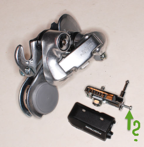

Garlock Napisano 29 Kwietnia 2019 Napisano 29 Kwietnia 2019 Kurcze, ta jest jednak trochę inna. Obstawiam, ze zasada regulacji jest taka sama, czyli ustawiamy przerzutkę na środkowym położeniu i śrubką regulacyjna regulujemy ustawienie wózka dokładnie pod zębatką. Tylko w tym modelu śruba regulacyjna siedzi pewnie w klikboxie (moje przypuszczenie): Ale są ludzie którzy regulowali taki wynalazek, spróbuj ich podpytać: https://insta-stalker.com/post/Buik-wgheKM/
