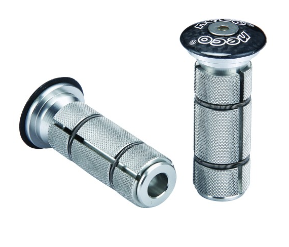

Janu_sz Napisano 25 Kwietnia 2019 Napisano 25 Kwietnia 2019 Panowie mam problem z gwiazdką, śruba kręci się razem z gwintem w gwiazdce i muszę ją uciąć ,wybić gwiazdkę i założyć nową. 1. Mam pytanie, co to za wynalazek jest ? Nie zajmowałem sie tematem, zawsze miałem nabijane gwiazdki a tu widzę coś takiego: Warto w to się bawić ? 2. Do tego pytanie,czy polecicie jakieś solidne śruby do mostka ? Urwałem właśnie jedną i będę kombinował z wykręceniem tego co zostało.
TheJW Napisano 25 Kwietnia 2019 Napisano 25 Kwietnia 2019 1. Ekspander do kabronowych rur sterowych. Nikt Ci nie zabroni użyć go do stalowej czy ameliniowej, ale po co, skoro gwiazdka kosztuje 5-7 zł? 2. Idź do metalowego i zapytaj o stalowe nierdzewne śruby dobrej jakości. Ewentualnie wydaj majątek i zamów tytanowe w sieci (przy okazji oszczędzisz 3g na wadze!).
RafalxM Napisano 25 Kwietnia 2019 Napisano 25 Kwietnia 2019 1. ten wynalazek to expander do rur karbonowych, żeby nie nabijać gwiazdki/nie zniszczyć karbonowej sterówki 2. te śruby mają zazwyczaj siłę dokręcania ok 7Nm o ile pamiętam, ma to związek tez z tym że za mocno ściśnięta rura sterowa ma prawo się uszkodzić , przynajmniej widziałem ostatnio takie zdjęcie- chyba dotyczyło rury aluminiowej. Także użyłbym standardowej śruby o tej średnicy i po prostu nie dokręcał tego na siłę.

SoloTM Napisano 25 Kwietnia 2019 Napisano 25 Kwietnia 2019 1. Jak wyżej, plus mozesz kupic sobie conix do rur alu ( wielorazowego użytku gwiazdka ) https://allegro.pl/listing?string=Conix&bmatch=baseline-var-n-spo-1-1-0313
TheJW Napisano 25 Kwietnia 2019 Napisano 25 Kwietnia 2019 Gwiazdki to nie jest jakiś super wynalazek. Ot - kawałek blaszki z wycięciami i gwintem po środku. Te najmerniejszej jakości potrafią po prostu przerdzewieć i się rozsypać. Inne pękają i nie trzymają. Miewałem takie przypadki. Kup samą gwiazdkę, albo od razu zestaw z kapslem w jakimś fajnym, pasującym Ci do roweru/kasku/koloru oczu chomika kolorze.

Janu_sz Napisano 25 Kwietnia 2019 Autor Napisano 25 Kwietnia 2019 18 minut temu, SoloTM napisał: 1. Jak wyżej, plus mozesz kupic sobie conix do rur alu ( wielorazowego użytku gwiazdka ) https://allegro.pl/listing?string=Conix&bmatch=baseline-var-n-spo-1-1-0313 Jak to działa ? Rozpychane śrubą są te chwyty aktualnie spięte gumką ?
SoloTM Napisano 25 Kwietnia 2019 Napisano 25 Kwietnia 2019 Tak, gumka zostaje i trzyma do kupy te blaszki wkręcanie je rozpycha - wędrują po stożku ku górze. 40 gr - nie jest ciężki, ale też cięższy od zwykłej gwiazdki.
Janu_sz Napisano 25 Kwietnia 2019 Autor Napisano 25 Kwietnia 2019 Waga nie jest istotna. Widzę,że tam jest solidny gwint, pewniejsze to od gwiazdek. Dzięki Solo
SoloTM Napisano 25 Kwietnia 2019 Napisano 25 Kwietnia 2019 Tak, miałem to kiedyś w ze sterami fsa, solidne jest.
