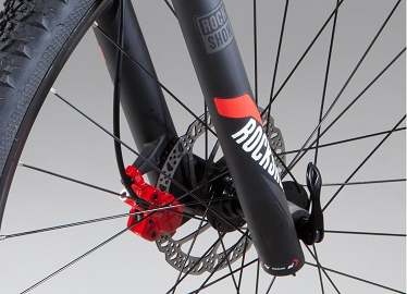

erp Napisano 25 Kwietnia 2019 Napisano 25 Kwietnia 2019 Witam, znawcę tematu proszę o pomoc i podanie wymiaru osi piasty przedniej z zaciskiem w rowerze Btwin Rockrider 560. Temat dotyczy zakupu osi piasty przedniej z zaciskiem, takiej aby pasowała do widelca tego roweru w miejsce oryginalnej. Planuję ją zamontować w uchwyt roweru za widelec do stojaka rowerowego. Załączone foto przedstawia omawiany temat czyli koło oraz amortyzator z widoczną osią. Dziękuję za pomoc i pozdrawiam.
TheJW Napisano 25 Kwietnia 2019 Napisano 25 Kwietnia 2019 Wymiary osi - 100x9mm. Potrzebny Ci zwykły szybkozamykacz/zacisk przedniego koła.
Thomass13 Napisano 25 Kwietnia 2019 Napisano 25 Kwietnia 2019 Jak ogladniesz amortyzator to sa takie małe naklejki gdzie jest podany opis pod jaka os. Bedzie to na naklejce z tyłu od strony pokretła niebieskiego gdzie jest blokada. A os jak wyzej napisał kolega 100 x 9 standard.
erp Napisano 26 Kwietnia 2019 Autor Napisano 26 Kwietnia 2019 Dziękuję za pomoc z rozmiarem szybko-zamykacza, przebywam w delegacji i nie dysponowałem rowerem stąd prośba o pomoc. Jeszcze raz dziękuję i pozdrawiam.
