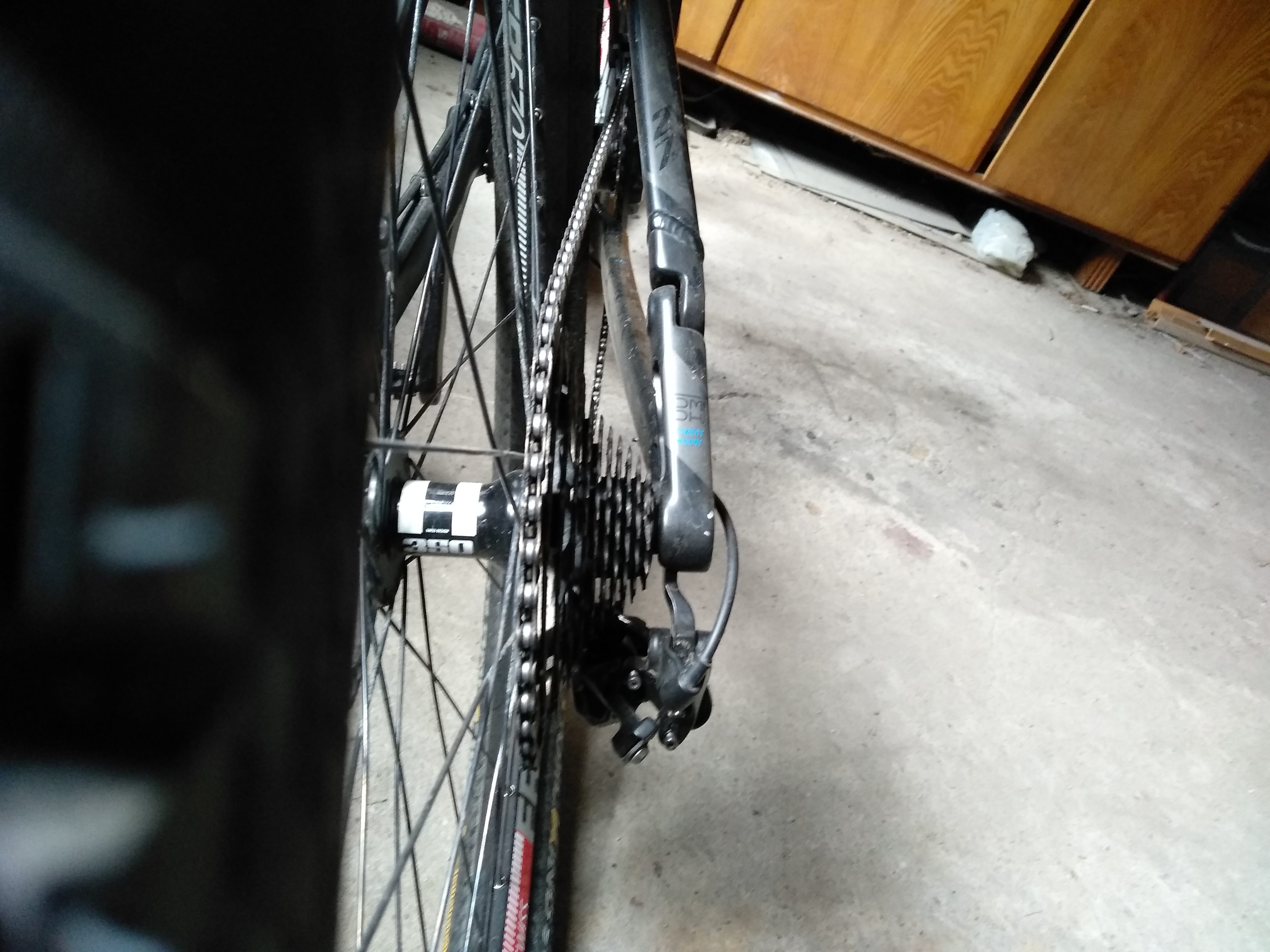

Brombosz Napisano 24 Kwietnia 2019 Napisano 24 Kwietnia 2019 Jak dla mnie to 1 opcja wygląda najlepiej z tych czterech... a to ze względu na bezsensowne ośki QR w pozostałych. 15 z przodu i 12 z tyłu da chyba najwięcej możliwości, na przyszłość. Da się założyć na to adaptery QR na teraz, a jak przyjdzie kiedyś zmienić ramę (...jak pęknie ) to i adaptery pod ośki boost wejdą. Poza tym, tak po tych wszystkich porównaniach różnych piast DT do różnych piast Novateca, śmiem zaryzykować stwierdzenie, że przy tych pierwszych dłubie się rzadziej, ale za to dużo drożej, a przy tych drugich częściej, ale we własnym zakresie. 11 minut temu, Dokumosa napisał: Poza tym jeśli planujesz w przyszłości zmianę roweru to raczej przejdziesz na boost (obecnie standard) więc koła będzie trzeba poprzeplatać na nowe piasty. Albo bawić się w adaptery jak w twoim Primalu. Swoją drogą ciekawi mnie jak w ramie boost działa kaseta na piaście nie-boost. Kombinowane było z linią łańcucha? Czy korba jest nie-boost i nie było potrzeby? Pytam bo zrobiłem podobnie, tylko, że w drugą stronę. Trafiła mi się korba XT M8000-boost, którą założyłem do ramy nie-boost, dając pod blat podkładki 2mm. Przekos jest jak cholera, ale zastanawia mnie fakt, że to działa dobrze, cicho i sprawnie i nie wiem czy coś zmieniać... Nawet nie wiem czy różnice jakieś tam na korbie są, czy tylko offset na zębatce?

Brombosz Napisano 24 Kwietnia 2019 Napisano 24 Kwietnia 2019 Cytat Kurcze zeszło mi troche z tym postem. Mam nadzieję, że odkryłem patent na oszczędności przy zakupach @Dokumosa Poleciałem aż na garaż filmiki nagrywać bo ten mój KTM to albo jest jakiś ewenement, albo po prostu da się korbę XT boost zestawić z kasetą na starej ośce 142mm i tak to ustawić, że pomimo przekosu chodzi ładnie. Tak się złożyło, że napęd był brudny, więc kwestię błota można pominąć. W terenie pod obciążeniem chodzi to jeszcze lepiej niż na stojaku, a przekos tam jest taki wielki, że nie mogę przestać się temu dziwić. Od razu zmierzyłem podkładki, które dałem pod korbę i wyszło, że mają jakieś 1,3-1,4mm. Czyli do 3mm offsetu to mi brakuje ponad połowę. I to wszystko chodzi! Każdy bieg wskakuje i zeskakuje jak należy, na największej zębatce mogę kręcić do tyłu i nic się złego nie dzieje. Sprzęgło też na to za wiele nie wpływa. Jak je wyłączę to jest nawet głośniej w dolnym zakresie, szczególnie przy zrzucaniu. Kaseta to XT M8000 11-42z, a korba XT M8000-B 32z. Wygląda i działa to tak: Brakło mi ręki żeby obsługiwać korbę podczas zmieniania przełożeń, ale w szybszym tempie to tez działa cacy. Sprawdzałem. No i tak dalej gdybając, to mam wrażenie, że skoro ja to ogarnąłem bez specjalnych problemów i nerwów, to i w innych rowerach też się da. Więc dlaczego nie korzystać z okazji jak się trafi tanie koła na 12x142mm, gdzie potem można je zaadoptować do boosta za pomocą podkładek i tulejek?

Dokumosa Napisano 24 Kwietnia 2019 Napisano 24 Kwietnia 2019 Z istotnych różnic to możliwość przenoszenia większych obciążeń i ze wzgłędu na brak zapadek odporność na zmielenie wnętrzności. Z wad - dużo droższy serwis i 20* kąt zazębiania @Brombosz u mnie pierwotnie w primalu tak miałem - na korbie non-boost 2x przykręcony blat NW bez offsetu (bo nie było miejsca w ramie) i to dawało linię na korbie ~51,5 zamiast optymalnych 48-49. Działało nieźle, nawet łańcuch nie spadał na niższą koronkę po kręceniu w tył ale było go słychać na miękkich przełożeniach szczególnie w mokrych warunkach. No i blat NW się skończył po 800km. Obecnie mam linię książkową i taki sam blat. Zobaczymy jak z trwałościął. Tak wiec adaptery są jak najbardziej ok tyle, że trzeba mieć świadomość ograniczeń.
