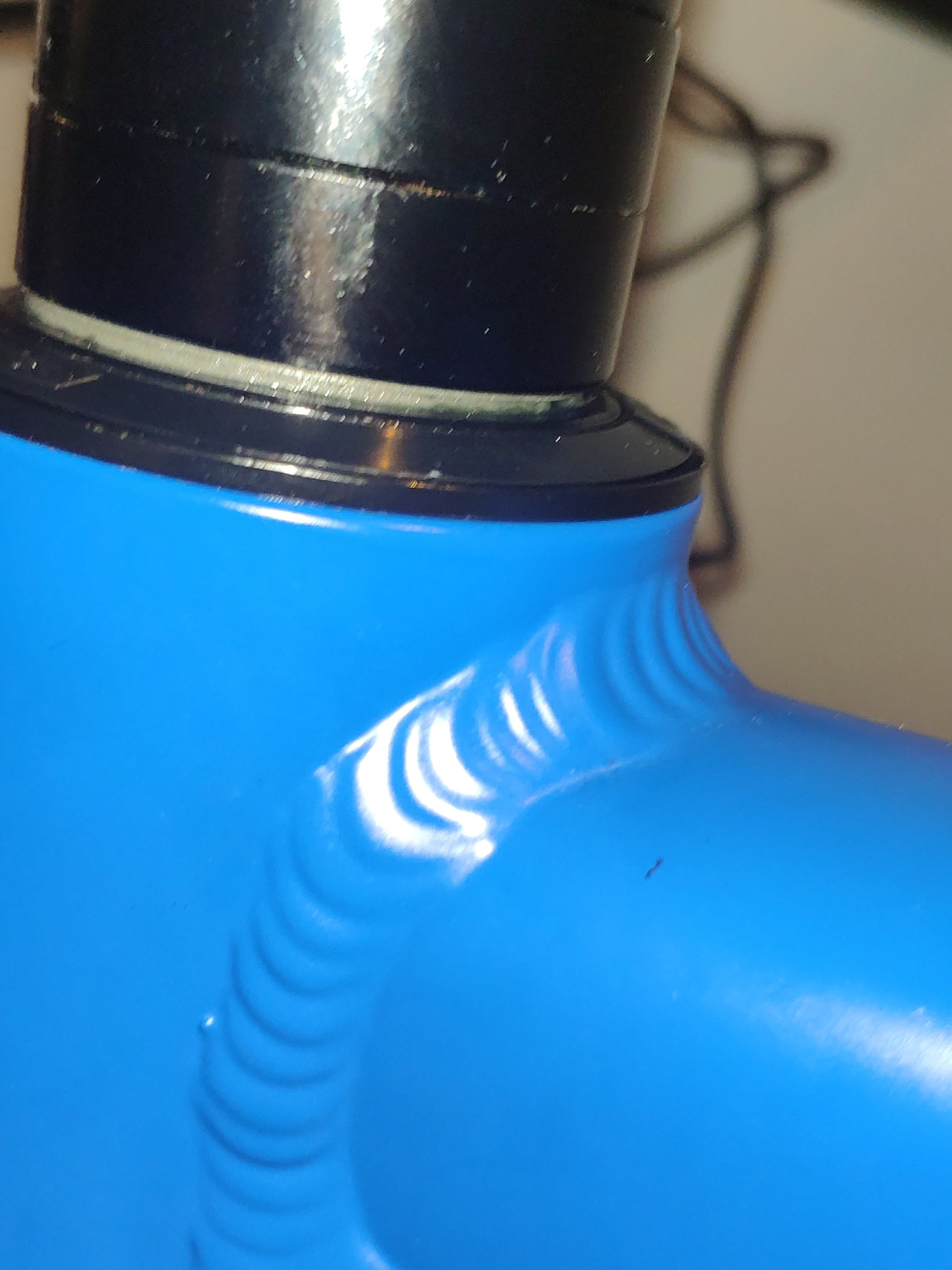

impp Napisano 23 Kwietnia 2019 Napisano 23 Kwietnia 2019 Tak jak w tytule. Te podkładki pod mostek opierają się na tej uszczelce z wycięciem. Z resztą Zresztą tak jak widać na zdjęciu. Powinno to tak wyglądać czy coś źle zrobiłem?
Mod Team michuuu Napisano 23 Kwietnia 2019 Mod Team Napisano 23 Kwietnia 2019 Podkładki dystansowe nie powinny się opierać na "uszczelce" cokolwiek to jest. Jak dokręcisz gwiazdkę co by luz wyeliminować jak masz coś miękkiego pod podkładką.
Dokumosa Napisano 23 Kwietnia 2019 Napisano 23 Kwietnia 2019 A nie brakuje tu pokrywki sterów, która dociska ten klin z napięciem i jednocześnie to zakrywa? Ew. klin powinien iść poniżej tego co dookoła łożyska.
Gość Napisano 23 Kwietnia 2019 Napisano 23 Kwietnia 2019 Źle złożone. Najpierw pierścień centrujący, na to dopiero pokrywa sterów.
Mod Team michuuu Napisano 23 Kwietnia 2019 Mod Team Napisano 23 Kwietnia 2019 1 godzinę temu, impp napisał: na tej uszczelce z wycięciem Jeżeli wycięcie to to samo co rozcięcie to faktycznie ten pierścień powinien być pod pokrywką a nie na niej. No i cieńszą stroną w dół.

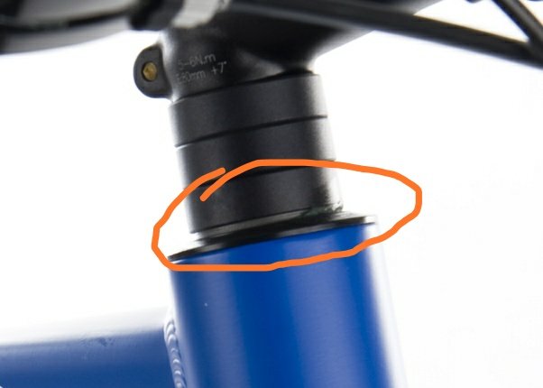

impp Napisano 23 Kwietnia 2019 Autor Napisano 23 Kwietnia 2019 Właśnie też mi coś nie pasuje, ale na zdjęciu z internetu wygląda to podobnie. (ten sam rower) Mimo to dzięki wszystkim i jeszcze jutro pokombinuje.
Gość Napisano 23 Kwietnia 2019 Napisano 23 Kwietnia 2019 Na zdjęciach w internecie to różne rzeczy można znaleźć
clavdivs Napisano 23 Kwietnia 2019 Napisano 23 Kwietnia 2019 Niektóre modele sterów miały pierścień centrujacy nad pokrywą. Na zdjęciu ciężko coś rozpoznać.

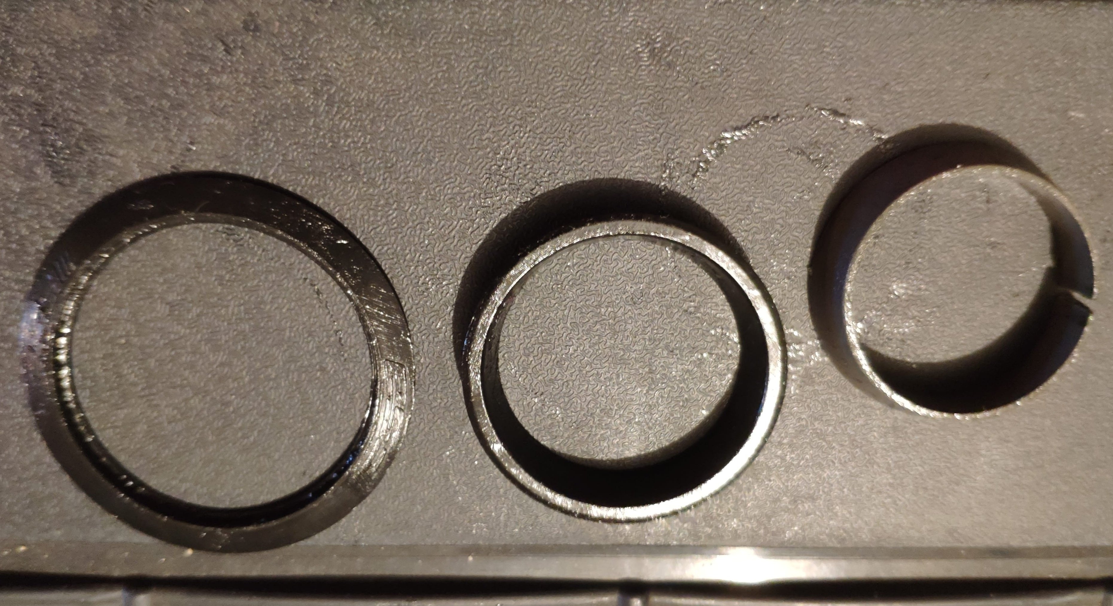

impp Napisano 24 Kwietnia 2019 Autor Napisano 24 Kwietnia 2019 Po odkreceniu sterów mam takie 3 elementy i nie ma szans żeby ten pierścień z rozcięciem szedł pierwszy bo wtedy blokuje pokrywe
Janu_sz Napisano 24 Kwietnia 2019 Napisano 24 Kwietnia 2019 Pierścień z rozcięciem idzie na górę, pod dekiel sterów, w małe łożysko i rurę.
