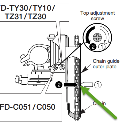

Garlock Napisano 24 Kwietnia 2019 Napisano 24 Kwietnia 2019 Tak z grubsza: wrzucić manetką najmniejszą zębatkę. Sprawdzić, czy wózek ustawił się nad zębatką. Jeśli nie zszedł do końca to delikatnie wykręcać śrubę L-wózek będzie się przesuwał w stronę ramy. Jeśli zatrzyma się i przestanie reagować na kręcenie: poluzować linkę (dlatego regulację zwykle zaczyna się przy odpiętej lince, ale jeśli nic tam nie grzebałeś to ja bym na początku nie odpinał jej). Jeśli wózek po wrzuceniu najmniejszego biegu wychodzi za daleko w stronę ramy-dokręcić śrubę L. Wrzucić wózek na największą zębatkę. Jeśli nie chce wejść to trzyma go pewnie śruba H. Wykręcać ją (i próbować wrzucić bieg manetką), aż wózek ustawi się nad zębatką. Jak to będzie opanowane, to należy dokładnie wyregulować przerzutkę korzystając np z instrukcji Shimano: http://www.sjscycles.com/Instructions/Shimano/Shimano_Tourney_TY30_Front_Derailleur_Instructions.pdf

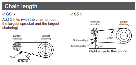

Garlock Napisano 25 Kwietnia 2019 Napisano 25 Kwietnia 2019 Skoro masz wszystko rozbebeszone to po kolei: 1. Sprężyna powinna ściągnąć wózek nad najmniejsza zębatkę. Jeśli nie zszedł nad zębatkę wykręcaj śrubę L aż ustawi się nad nią. Jeśli wyszedł poza nią (za mocno) wkręcaj śrubę L. Pociągnij ręką wózek maksymalnie na zewnątrz i sprawdź, czy ustawia się nad największą zębatką. Ew podreguluj śrubą H (wykręcanie śruby umożliwia wysuniecie wózka na zewnątrz zębatki). Jeśli to działa, to przerzutka jest OK. Jeśli nie da rady uzyskać pełnego przesuwu, to jest zablokowana. 2. Wyjmij linkę z pancerza i manetki i sprawdź, czy nie jest uszkodzona (popękane druty mogą blokować przesuw). Ja bym się zastanowił, czy nie dać nowej linki i pancerza. 3. Sprawdź, czy manetka "klika" na wszystkie 3 przełożenia. Włóż w nią linkę i lekko naprężając palcami przeklikaj w górę i w dół pełen zakres. Powinieneś czuć palcami że linka z każdym klikiem wysuwa się (lub chowa). Jeśli tak, to manetka jest OK. Wykręć baryłkę w manetce mniej więcej na środek gwintu (będzie zakres regulacji w górę i dół). 4. Załóż łańcuch i z tyłu ustaw na największej zębatce a z przodu na najmniejszej (przerzutka przednia już sama się tam ustawiła) 5. Doreguluj śrubę L tak, żeby wózek prawie dotykał wewnętrznej powierzchni łańcucha 6. Napręż lekko i przykręć linkę (sprawdź ponownie pkt5) 7. Ustaw łańcuch na najmniejszej zębatce z tylu i największej z przodu 8. Śrubą H ustaw wózek aby prawie dotykał zewnętrzną powierzchnią do wózka 9. Wrzuć łańcuch na środkowa zębatkę i baryłką przy manetce wyreguluj pozycję wózka nad nią. Szczegóły i przykłady problemów przy regulacji masz w instrukcji którą poprzednio podlinkowałem (lub w innych w necie). Jeśli mimo regulacji będą kłopoty to sprawdź długość łańcucha:
bewust Napisano 25 Kwietnia 2019 Autor Napisano 25 Kwietnia 2019 Dzięki wielkie. W tej chwili musiałem przeciąć łańcuch. Okazało się, że jest za krótki i na największych biegach zablokował mi się na maxa. Trzeba było ciąć. Stało się tak dlatego, że mam z tyłu 34.
Garlock Napisano 25 Kwietnia 2019 Napisano 25 Kwietnia 2019 sh*t happens jak mawiają Angole. Spróbuj spytać w lokalnych serwisach czy nie maja zbędnych kawałków łańcucha pozostałych po montażach. Zwykle nowy łańcuch trzeba skrócić i te kilka ogniw zostaje. 2 spinki i uratujesz swój łańcuch. Choć zdaje się, ze masz tego nieszczęsnego 7 rzędowca który jest lekko szerszy i trzeba kombinować ze spinkami aby go połączyć z 8 rzędowym. W każdym razie zanim założysz nowy/naprawiony łańcuch najpierw dopasuj jego długość (ostatni punkt poprzedniego posta). Pamiętaj, że łatwo skrócić za długi łańcuch, ale przedłużenie jest już trudniejsze I drobna errata do poprzedniej instrukcji: 5. Doreguluj śrubę L tak, żeby wózek prawie dotykał wewnętrznej powierzchni łańcucha powinno oczywiście brzmieć: 5. Doreguluj śrubę L tak, żeby łańcuch prawie dotykał wewnętrznej powierzchni wózka i punkt 8 powinien być: 8. Śrubą H ustaw wózek aby łańcuch prawie dotykał zewnętrzną powierzchnią do wózka
