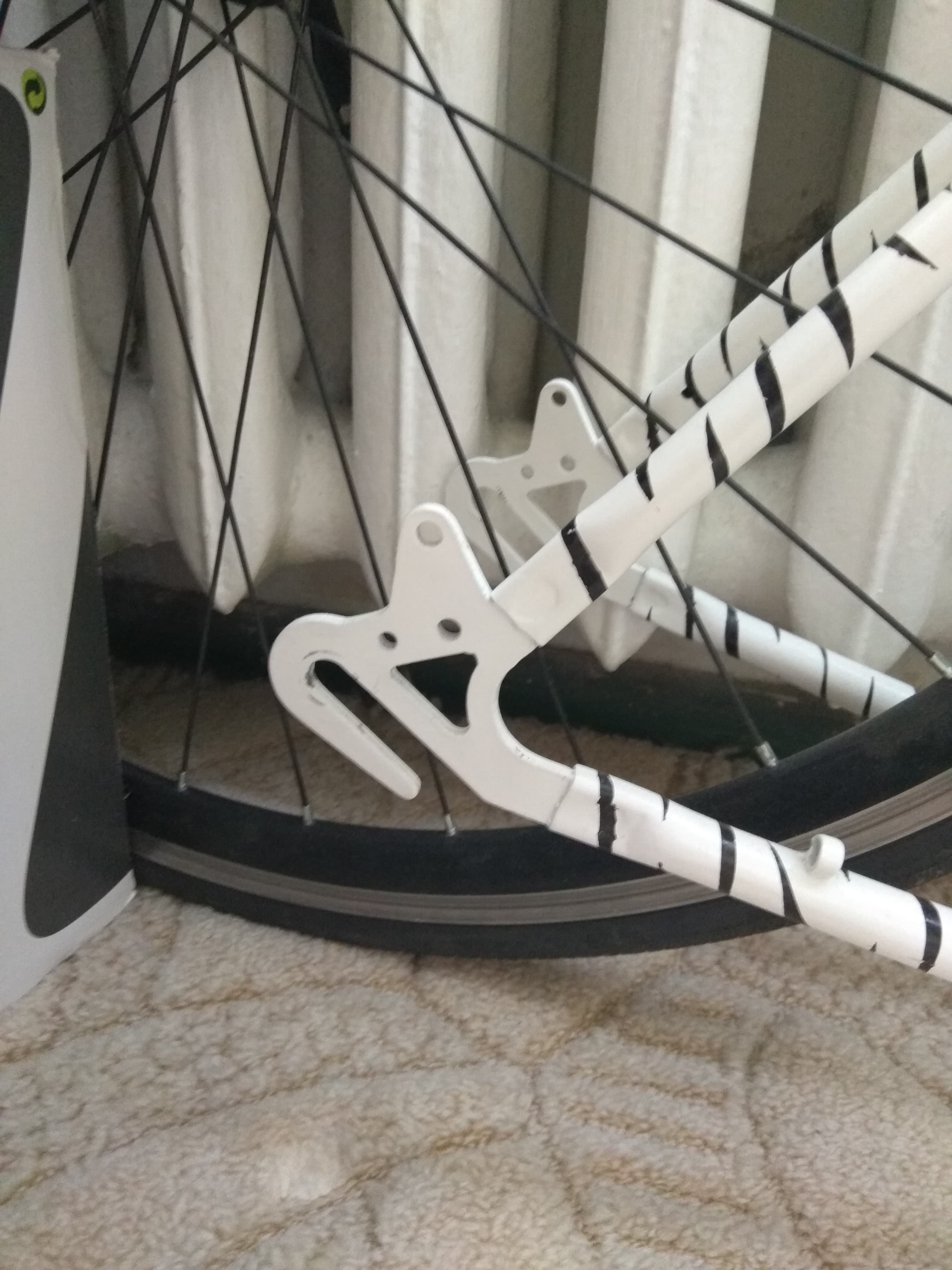

kroppa Napisano 22 Kwietnia 2019 Napisano 22 Kwietnia 2019 Witam, poszukuję haka przerzutki do ramy, producent: no name. Ktoś ma pomysł jaki może pasować? Przerzutka jest shimano claris.
Mod Team sznib Napisano 22 Kwietnia 2019 Mod Team Napisano 22 Kwietnia 2019 Do tej ramy stosuje się przerzutkę mocowaną do osi, np. https://allegro.pl/oferta/przerzutka-tylna-shimano-tourney-ty-300-z-hakiem-7621643937?bi_s=ads&bi_m=listing%3Adesktop%3Acategory&bi_c=ZjUzNDM1NGUtZDRlYy00ZjhiLTlkODItNDkyZDA4NGJmYzY1AA&bi_t=ape&referrer=proxy&emission_unit_id=3184218a-438f-45c0-a597-ac5c8258f373 jak masz taką na zwykłe mocowanie to adapter: https://allegro.pl/oferta/adapter-przerzutki-hak-ly-12001-zg-7142787599?bi_s=ads&bi_m=listing%3Adesktop%3Aquery&bi_c=ZWVhOGRlMjctM2E0Zi00ZGNlLWExZjUtNjY0MmViOGE2MGQ4AA&bi_t=ape&referrer=proxy&emission_unit_id=611c3a37-c9eb-46e7-a646-cc8641e65441
kroppa Napisano 22 Kwietnia 2019 Autor Napisano 22 Kwietnia 2019 Mam ze zwykłym mocowaniem. Dzięki za pomoc!
