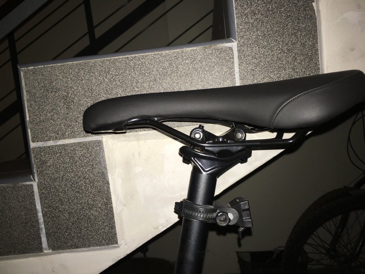

andrzej.bazior Napisano 14 Kwietnia 2019 Autor Napisano 14 Kwietnia 2019 Trudno mi powiedzieć czy tu jest offset. Wstawiam zdjęcie. Dzięki za podpowiedź, poszukam sztycy z jak największym offsetem. Może ktoś ma jeszcze jakieś pomysły???
Pietern Napisano 14 Kwietnia 2019 Napisano 14 Kwietnia 2019 Tu już masz offset (to przesunięcie jarzma do tyłu, poza oś sztycy). Trudno ci będzie znaleźć znacząco większy.
