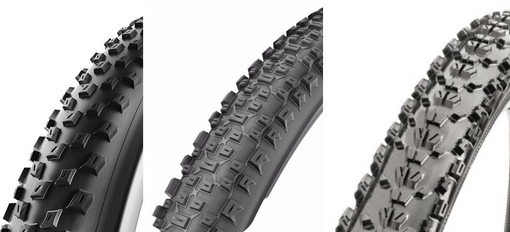

madz.madzik Napisano 11 Kwietnia 2019 Autor Napisano 11 Kwietnia 2019 6 godzin temu, kipcior napisał: Proponowalbym Vittorie Barzo. Poczytałam trochę o tych opopnach i w kilku miejscach były porównane do Ardenta. A ja chcę właśnie odejść od Ardenta. Barzo jest chwalone za przyczepność, ale nikt się nie wypowiadał nt. oporów toczenia. Wygląda fajnie, tak ogólnie, ale chyba nie mam wyboru i muszę zainwestować w RaRa. Dodatkowe pytanie za 1000pkt. - jeździłam do tej pory na 27.5 x 2.25 -- czy jak kupię np. 2.1 to trochę mnie to przyspieszy?
abdesign Napisano 11 Kwietnia 2019 Napisano 11 Kwietnia 2019 Myślę, że o wiele większe znaczenie ma różnica masy i bieżnika pomiędzy ardentem i np. taką barzo (barzo ma niskie opory - zresztą przy ardencie to co nie wybierzesz z opon xc będzie szybsze) Masz: 1. Barzo 2. RaRa 3. Ardent

kipcior Napisano 11 Kwietnia 2019 Napisano 11 Kwietnia 2019 Ardent to jest kotwica, miałem te opony i po prostu każda inna, którą ujeżdżałem była szybsza. Barzo, ma podobny bieżnik do Rocket Ron, a to też jest bardzo szybka opona tylko nie polecam z uwagi na bardzo szybkie zużycie. Mezcale G+ mam teraz, są znakomite ale na twarde. Beskidy koło Bielska-Białej jak najbardziej. Ale taki Lasek Wolski w Krakowie po deszczu to był dramat.
