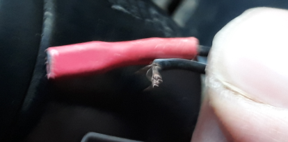

Rudder Napisano 9 Kwietnia 2019 Autor Napisano 9 Kwietnia 2019 Chodzi o taki rodzaj wtyczki do światła z przodu: Cytuj
rafcio100 Napisano 9 Kwietnia 2019 Napisano 9 Kwietnia 2019 A to nie jest zwykła końcówka płaska, którą dostaniesz w każdym sklepie z częściami elektrycznym/elektronicznymi? Cytuj
Rudder Napisano 9 Kwietnia 2019 Autor Napisano 9 Kwietnia 2019 Tak jest ta końcówka ale ja chce cały nowy kabel, ponieważ stary jest już zniszczony i zardzewiały . Kabel ma już być zarobiony w ten sposób jak na zdjęciu, ma być on termozgrzany. Ja zalepie go tylko taśmą i to nie będzie długo działać, ponieważ wilgoć spowoduje rdzewienie tej wtyczki. Cytuj
rafcio100 Napisano 9 Kwietnia 2019 Napisano 9 Kwietnia 2019 Moim zdaniem strasznie utrudniasz sobie życie. Podjedź do pierwszego lepszego elektryka samochodowego ze starym kablem na wzór, 10 minut roboty i wyjdziesz z kablem z zaciśniętą końcówką i z zgrzaną koszulką termokurczliwą. Koszt pewnie symboliczne 10zł. Cytuj
Ilia Napisano 9 Kwietnia 2019 Napisano 9 Kwietnia 2019 1 godzinę temu, Rudder napisał: Tak jest ta końcówka ale ja chce cały nowy kabel, ponieważ stary jest już zniszczony i zardzewiały . Kabel ma już być zarobiony w ten sposób jak na zdjęciu, ma być on termozgrzany. Ja zalepie go tylko taśmą i to nie będzie długo działać, ponieważ wilgoć spowoduje rdzewienie tej wtyczki. Pewien jesteś, że kabel jest zardzewiały. Może jest tylko zaśniedziały. Przewody zazwyczaj robi się z materiałów nierdzewnych. Tak samo te wtyczki. To są tak tanie elementy, że kupuje się je w kompletach lub na wagę. Wtyczkę można zacisnąć na kablu kombinerkami lub szczypcami z odpowiednimi szczękami. Koszulka kurczy się od ciepła suszarki lub zapalniczki. Ale coś mi tu nie bangla. Dwa przewody wciśnięte w jedną wtyczkę? Cytuj
