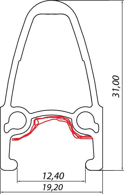

Gość Napisano 31 Marca 2019 Napisano 31 Marca 2019 Hej, Mam problem z szosą, a dokładniej łapaniem "kapci" w przednim kole. Dwa dni pod rząd, po mniej więcej tym samym dystansie 30 km. Dziurka jest od strony obręczy, dwa razy mniej więcej w podobnym miejscu. W tamtym roku przejeździłem 800 km bez przygód na zestawie: - Opony Schwalbe Lugano - Standardowe dętki, chyba Rubena albo Schwalbe - Plastikowe opaski na obręcz W tym roku mam założone: - Opony Continental Grand Prix - Dętki Mitas w lekkiej wersji ( 75g) - Materiałowe opaski Accent Opony odpadają od razu, tak jak pisałem, dziurka jest od strony obręczy. W takim razie co robić? 1. Czy taka opaska jak poniżej, wykonana z plastiku będzie lepsza od tej materiałowej? 2. Czy jeżeli obręcz ma wewnątrz 17 mm, to mogę wziąć opaskę 18 mm? A może wziąć 20 mm żeby zakryła więcej obręczy? 3. Jakie wziąć dętki? Szczerze mówiąc to mi się odechciało lekkich, jakoś przeżyję te 50g więcej. Continental w wadze około 100g będzie ok? Jeżeli ktoś miałby chwilę, to poproszę o przykłady ze sklepu centrumrowerowe.pl, prawdopodobnie tam będę wszystko zamawiał. Moi kandydaci: Opaska: Schwalbe Super HP 28" x 18 mm Dętki: Continental Race lub Schwalbe Standard

Gość Napisano 31 Marca 2019 Napisano 31 Marca 2019 Dobra, pojawia się problem. Zmierzyłem wewnętrzną średnicę obręczy, jest to jednak +/- 14 mm. Aktualna opaska ma 15 mm. Schwalbe w ofercie ma rozmiar 14 mm i 16 mm. Tyle że 14 mm ma dopuszczalne maksymalne ciśnienie określone jako 7 Bar. Którą brać?
itr Napisano 31 Marca 2019 Napisano 31 Marca 2019 nie mierz średnicy tylko zrób test papierka dociśniętego od brzegu do brzegu bo on się rozpłaszczy i wypełni rowek na środku obręczy oraz wejdzie pod wybrzuszenia na których zapiera się suwmiarka... zacznij od 20 mm, wepchnij palcem i sprawdź czy rozpłaszcza się krzywo na wymiar ten papierek.
