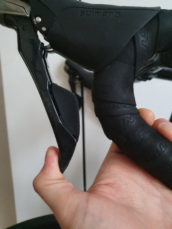

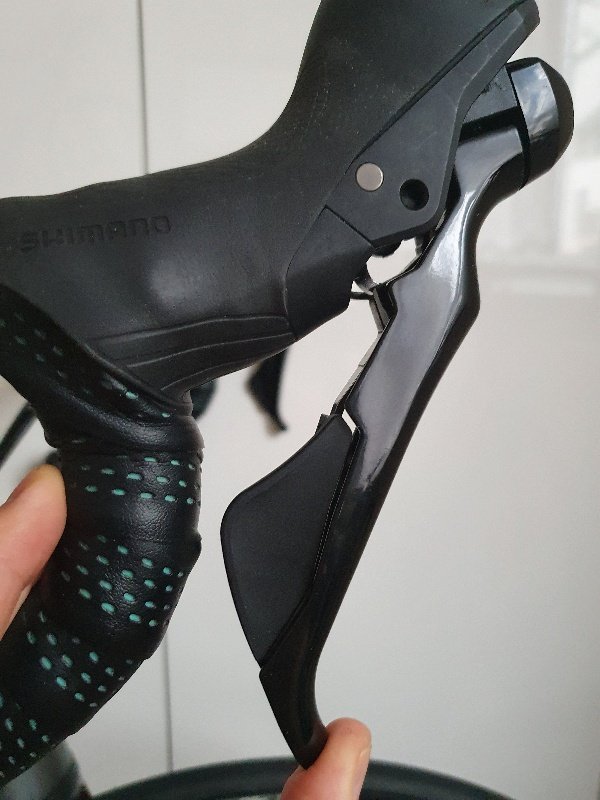

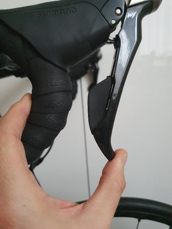

maczet190399 Napisano 26 Marca 2019 Napisano 26 Marca 2019 Witam. Zakupiłem hamulce hydraliczne do mojej szosy ULTEGRA ST-685 z zaciskami BR-785. Odpowietrzylem już kilka razy różnymi sposobami. Lejkiem sposobem shimano oraz dwoma strzykawkami sposobem srama. Nawet zrobiłem też grawitacyjne. System działa ale klamka chwyta bardzo późno. Prawie przy zakrogeniu kierownicy. Szczegolnie tylnia. Przód jest do zaakceptowania. Załączam zdjęcia przed i po wciśnięciu. Czy te klamkomanetki tak mają działać? Porównuje do srama rivala i tamte szybkiej łapią. Generalnie jestem pewien że system jest dobrze odpowietrzony Z góry dziękuję za pomoc i odpowiedzi. Cytuj
Gość Napisano 27 Marca 2019 Napisano 27 Marca 2019 Przeca jest od groma filmow w internetach, na których widać , na pewno nie powinna klamka dotykac kierownicy, przynajmniej przed tym koło powinno byc juz maksymalnie hamowane, tj zblokowane, a jesli widzisz roznice miedzy lewym i prawym to jasne jest ze cos jest nie tak.... tu koles wciska dosc mocno i widac ze klamka nie dotyka kierownicy... Mam te same klamki zdaje sie tylko z zaciskiem RS805 (od 785 roznia sie chyba jedynie sposobem wyprowadzneia przewodu) i dziala to jak powinno, tj nawet przez sekunde nigdy nie pomyslalem ze klamka ma za duzy skok. A wmanualu masz jeszcze free stroke i reach adjustment. https://bike.shimano.com/en-EU/product/component/ultegra-6870-di2/BR-RS785.html Strona 47. Cytuj

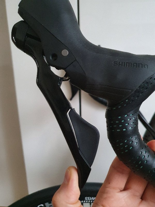

maczet190399 Napisano 27 Marca 2019 Autor Napisano 27 Marca 2019 (edytowane) Nie wiem czemu nie załączyły się zdjęcia. Załączam jeszcze raz Patrząc na filmik widzę, że klamki podobnie działają jak moje czyli chyba ten model tak ma i szybko nie chwytają Edytowane 27 Marca 2019 przez maczet190399 Cytuj

maczet190399 Napisano 5 Września 2019 Autor Napisano 5 Września 2019 Zużyły Ci się klocki więc stąd później chwytają. Ja jedynie znalazłem regulację klamki i wyregulowajem tak aby był większy skok czyli odległość od kierownicy Cytuj

Gość Napisano 3 Kwietnia 2020 Napisano 3 Kwietnia 2020 (edytowane) ciekawe, mam w domu aktualnie rower z r7020 i tam łatpie to jeszcze niżej niz rs685 ;-) Tak wyglada u mnie łapanie rs685, uwazaam ze dziala idealnie :> Wogole te klamki mi super pasuja jesli chodzi o ergo ... w tych nowych seriach r7000/r8000 zrobili to wielkie boczne wyprowadzenie przylacza i ... sa duzo grubsze przy kierownicy i slabo sie to trzyma, a mam dlonie na rękawiczki XL :> A tu wspomniane r7020 Edytowane 3 Kwietnia 2020 przez Gość Cytuj
