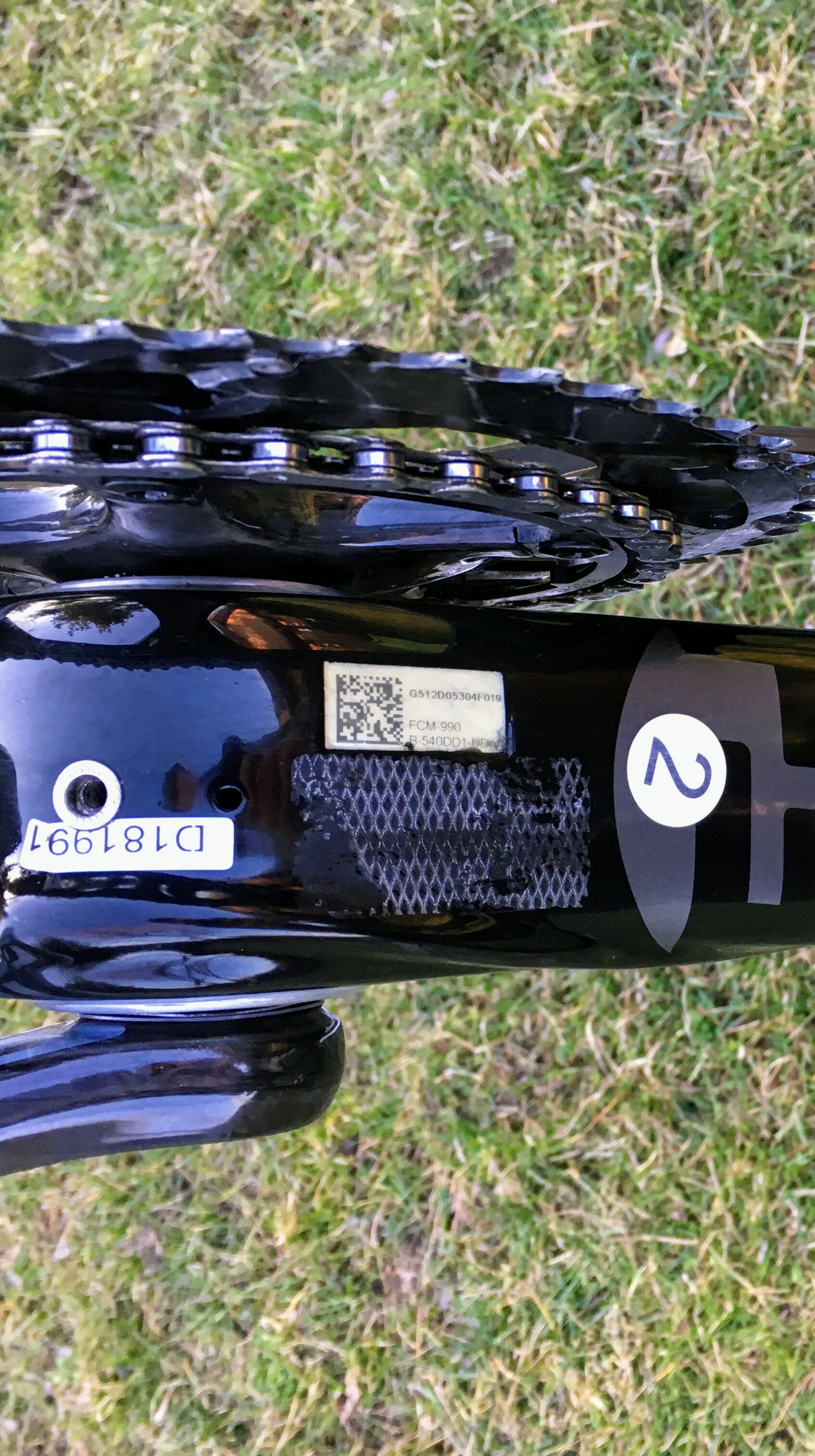

tomaszinho Napisano 26 Marca 2019 Autor Napisano 26 Marca 2019 Tak wygląda pod spodem jakaś taka naklejka siatka zerwana mnie zastanawia. Sprzedający twierdzi że nie wie co to jest że rower kupił nowy i że nic nie robił z ramą.
Gość Napisano 26 Marca 2019 Napisano 26 Marca 2019 To nie siatka, tylko resztki naklejki, pewnie po numerze seryjnym lub czymś podobnym.
