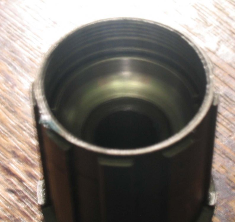

Witam

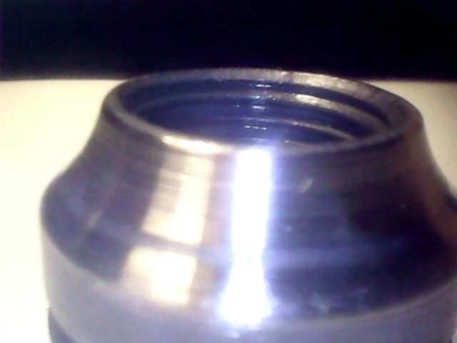

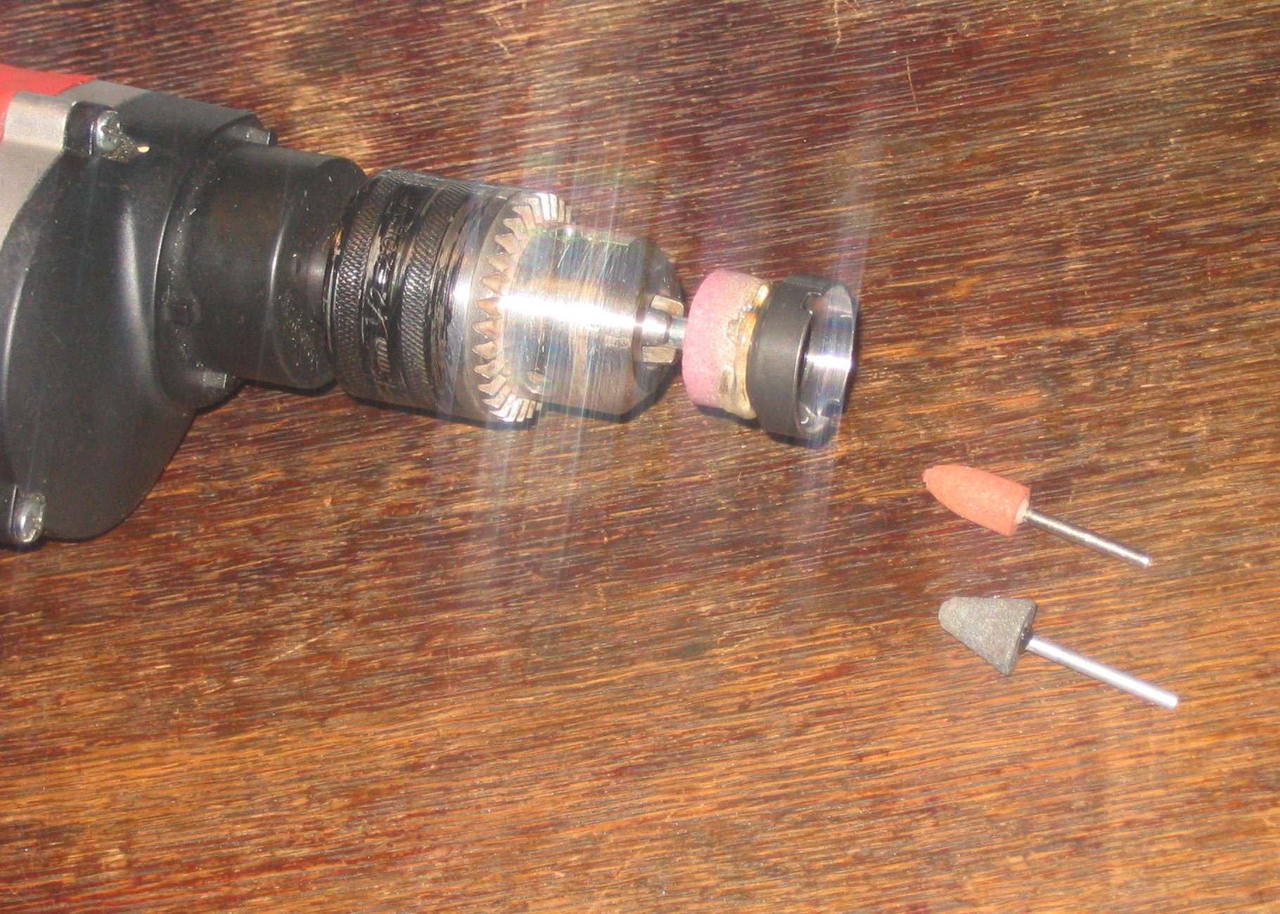

Chciałbym pokazać fajny sposób na naprawe bieżni ,głównie bębenka który ciężko dostać i nie jest tani. Foto wszystko wyjaśnia. Bębenek można zamocować za pomocą termokleju w miare równo.Tu akurat to kamyka szlifierskiego. Uruchamiamy wiertarke WAŻNE! na bardzo wolnych obrotach żeby nie dostać w banie tą bieżnią  jeśli nie jest zamocowana pewnie i operujemy ręcznie kamykiem szlifierskim zmieniając co kilka sekund pozycje i kąt ,dzięku temu powierzchnia będzie idealnie równa. Cała operacja trwała około 10 minut. Na końcu celem wygładzenie można użyć pasty polerskiej lub proszku do szorowania.Nie musi to błyszczeć, ważne by nie było żadnych wyszczerbień i nierównośc i będzie banglać. Można tak też obrobić stożki konusy montując na ośce w wiertarke, jeśli są trudno dostępne lub nie chce się komuś lecieć do sklepu, trwa to dosłownie pare minut. Zrobiłem tak już w kilku roweruch i działa do dziś.
Gotowe i już wkręcone
Tutaj wstępnie zgrubnie obrobione.

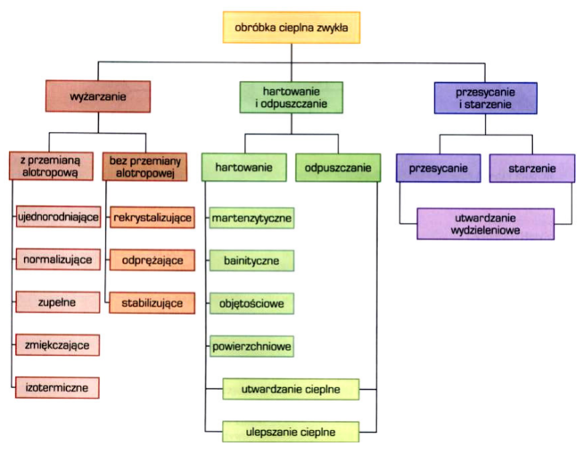

Godzinę temu, Habibek napisał:
Nie po mojemu. Odpuszczanie to co innego, odpuszczanie, to usuwanie naprężeń hartowniczych

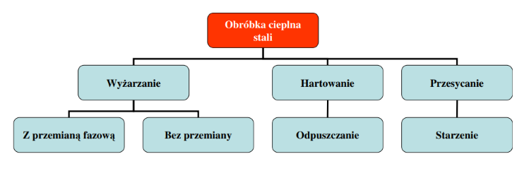

Sorry za off-topa, ale nie ma czegoś takiego jak "rozhartowanie". Tak jak pisał @michuuu zmiękczanie stali to odpuszczanie (bez różnicy do jakiej twardości),
natomiast usuwanie naprężeń to wyżarzanie (może być zmiękczające):
a bardziej szczegółowo:
Teraz, Separatysta napisał:
A stali hartowanej kątówką nie ruszysz... Stali hartowanej raczej żadnym kamieniem czy papierem ściernym nie oszlifujesz , tylko diamentem
Nie no, nie przesadzajmy. Wiertła są ze stali hartowanej a ostrzy się je bez problemu na kamieniu.
Metoda szlifowania misek czy konusów to fajna alternatywa, jak mamy reanimować coś nietypowego, zabytkowego. Ale ma jeden minus. Szlifując zwiększamy promień miski, lub zmniejszamy promień konusa. Czyli pojawia nam się większy luz w łożysko. Jakby można było kupić nadwymiarowe kulki, to by było OK, ale raczej takich nie ma. To w jaki stopniu upośledza pracę węzła łożyskowego. Dlatego dla tanich, typowych części ja bym raczej wymieniał. Ale jako awaryjne rozwiązanie (doszlifuję i pojeżdżę dopóki nie padnie) to czemu nie.

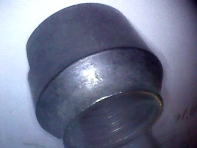

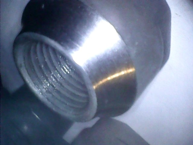

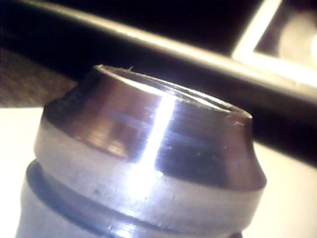

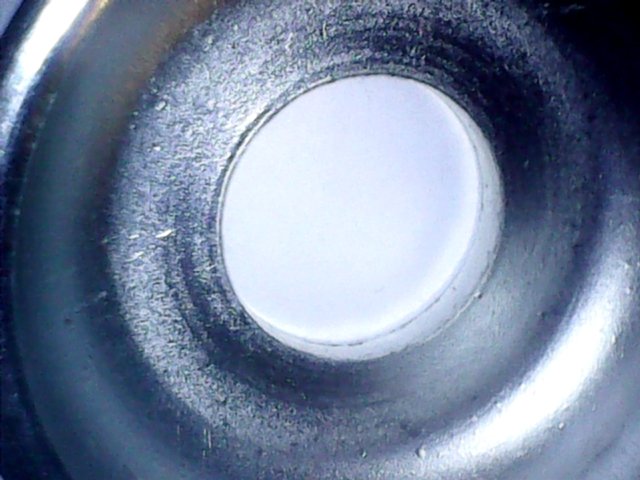

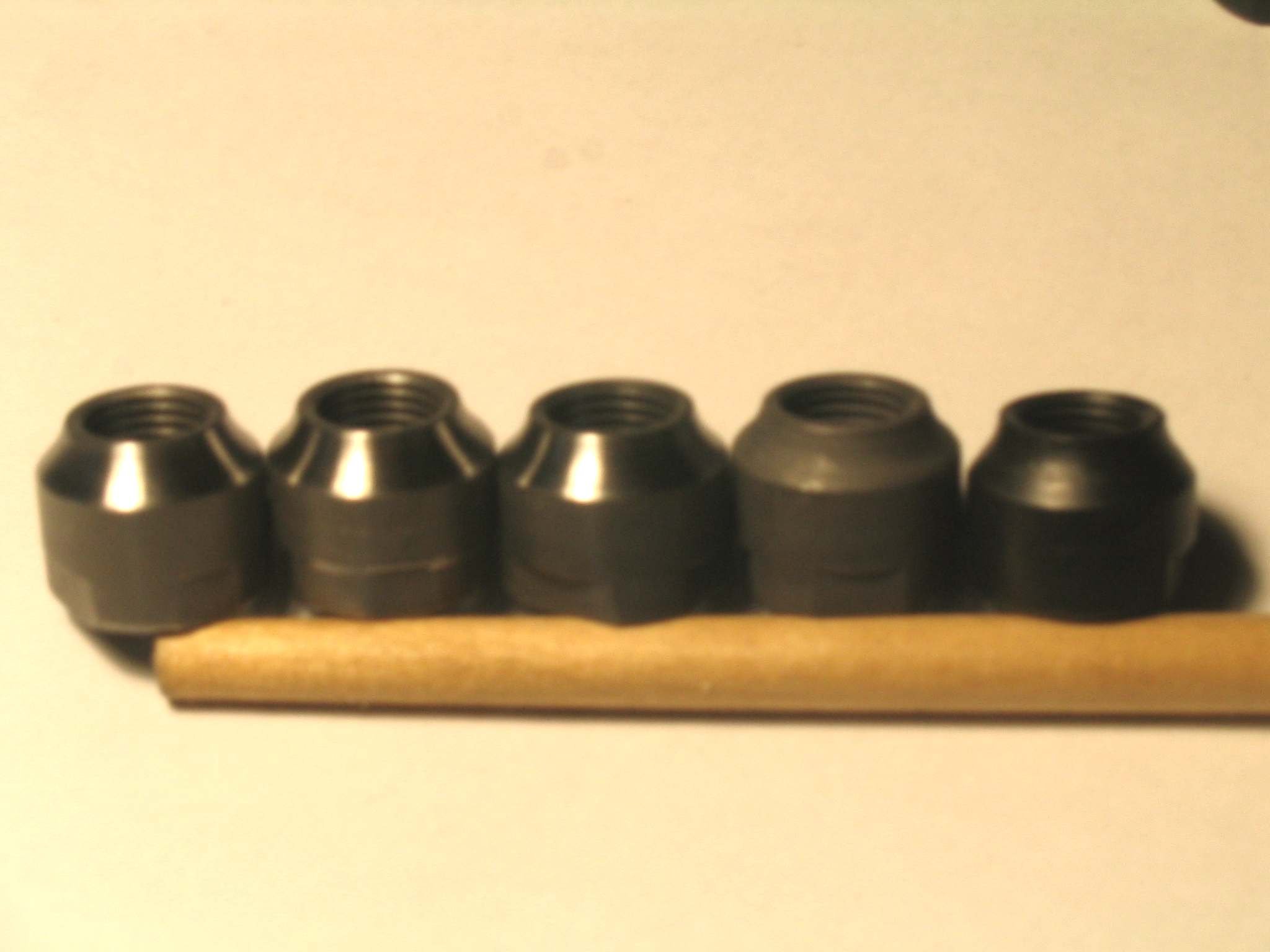

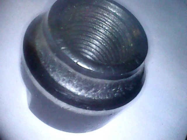

Garść fotek
1 zużyty stożek po ok 4-5 tys km
2 fabrycznie nowy stożek
3 zużyty szlifowany amatorsko stożek

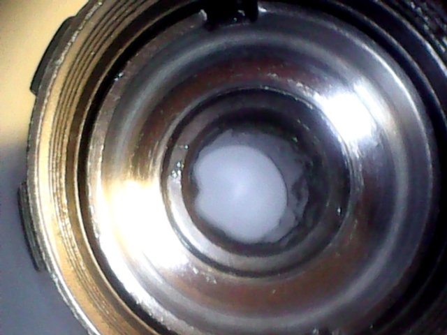

4 fabryczna miska bieżniaSnapshot000000.jpg.db6ffe06d46ce620cf318a30a7d6593a.jpg
Oszlifowana bieżnia po przebiegu ok 1700km znikome zużycie
lekkie zmatowienie w miejscu pracy kulek
szlifowane na wiertarce stożki po 1700km
Snapshot000001.jpg.677db916218afa8027707bbbdfeb8600.jpgSnapshot000002.jpg.1afa18f377ab03d4676cc0840d2cf4c6.jpg
Dziękuje za uwage
