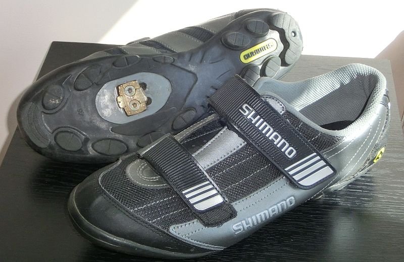

yotomeczek Napisano 24 Marca 2019 Napisano 24 Marca 2019 Potrzebuję kupić nowe pedały zatrzaskowe do składanej właśnie szosy - ale pod buty wygodne do chodzenia. W 29 calowcu mam pedały TIME MX 2 i do tego buty Shimano na dwa rzepy (jak na foto - przy okazji co to za model?). Sprawdza się ten zestaw całkiem nieźle (moje pierwsze zatrzaskowe pedały). Na szosę chciałbym coś bardziej stylowego i przy okazji lżejszego. Do nowych pedałów chętnie kupię nowe buty - muszą być przynajmniej tak wygodne w chodzeniu jak te co mam teraz, bardzo chętnie zapinane na rzepy. Buty muszą zapewniać dobrą wentylację i dobrze chronić bloki przy chodzeniu - zanim wyruszę na rower muszę pokonać 4 piętra w bloku Wiem że do szosy powinny być zatrzaski i buty szosowe - ale w moim przypadku nie sprawdzą się - muszę mieć buty wygodne do chodzenia po schodach i nie tylko. Łatwość wpinania/wypinania też jest dla mnie ważna. Budżet - bloki + buty ok 600zł Któreś z tych pedałów będą dla mnie OK? TIME XC 2 Shimano PD-A600 TIME Atac XC 4 Buty - myślałem o SHIMANO SH-ME3, SH-ME200, SH-ME100, NORTHWAVE Multi-App.

itr Napisano 24 Marca 2019 Napisano 24 Marca 2019 Może zainwestować w bardzo lekkie pedały, a przemęczyć się z tymi butami? Druga opcja: poszperać w necie, są takie modele pół szosowe z protektorem miejskim ochraniającym blok ale tez do pedałów mtb. Odradzam buty z plastykowym protektorem, lepszy jest lekko gumowy, jak w butach ze zdjęcia. Od lat unikam butow z klamrą, wolę rzepy, te z butów shimano, poprzedni model wytrzymały ponad 10lat. Teraz mam Diadory, ale szukając zamiennika przymierzałem jakiś model rzepowy mtb, sh xc chyba 51, był ok.

itr Napisano 24 Marca 2019 Napisano 24 Marca 2019 https://cyclingtips.com/2018/07/shimano-a600-pedal-review/ zaciekawiłeś mnie, dobre zdjęcia z butem na koniec... inne które oglądałem to Look pedały MTB X-Track i wersja EN-Rage mają poszerzone podparcie są jeszcze Xtr z szeroką ramką i one podobają mi się najbardziej. Miałem najlżejsze minimalistyczne Riczeje jednostronne, słabo z obracaniem. Słabe pedały. Z kolei Shimano A 530 czyli takie jednostronne z platformą na zwykłego buta obracały się zawsze spd do góry... A 600 mają ramkę nad osią i może je obracać już inaczej... Ma je ktoś w swoim rowerze? Jeszcze jedna uwaga, buty shimano które masz nadają się do prokuratora, pod wkładką są szare plastykowe żebra których krawędzie wbijają się w stopę i u mnie uszkodziły jeden nerw jak solidnie pojechałem dwa tygodnie wiele godzin dzień po dniu... Trzeba pomyśleć nad wkładką która jest twardsza od firmowej. Jeśli drętwieją Ci stopy po 8 godzinach na rowerze - może być to wina odciskania się ramek z okolic blachy kontry bloku, a nie wina pedałów z za małym podparciem. Teraz mam płaskie buty w środku i na pewno stopy mają lepiej, ale znieczulica pozostała ze mną mimo że minęło już prawie dwa lata...Nerw się nie zregenerował do końca ... To takie uczucie jak podwinięta skarpetka które czasem się pojawia i znika, no to u mnie już nie znika
