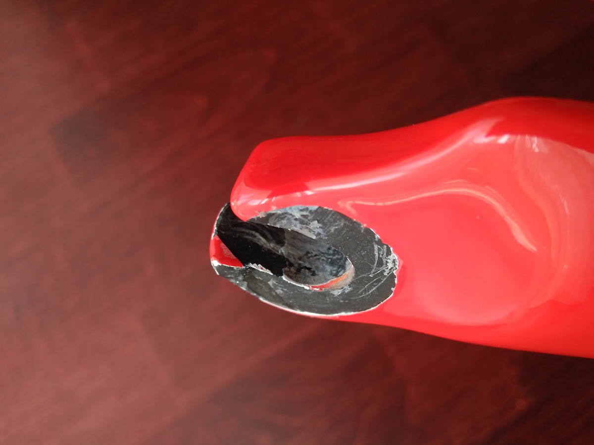

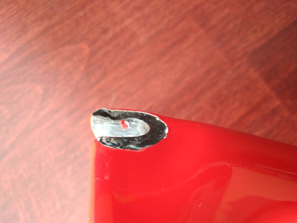

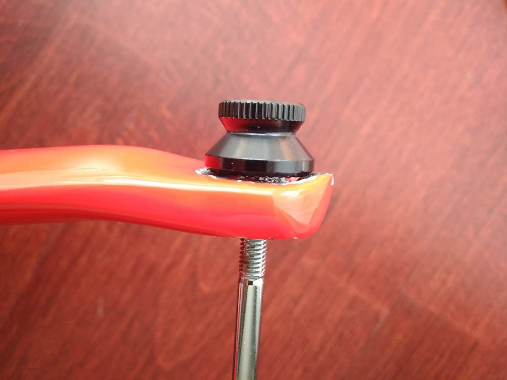

Roballinho Napisano 23 Marca 2019 Napisano 23 Marca 2019 Kupiłem dziecku chiński karbonowy widelec. Jakość wykonania haków jest, delikatnie mówiąc, słaba. Co z tym zrobić, żeby wyrównać powierzchnię, tak aby zacisk przylegał równo do powierzchni haka? Wrzucam zdjęcia.
rzezniol Napisano 23 Marca 2019 Napisano 23 Marca 2019 Ten "zadzior" to celowe działanie aby nie zgubić lekko zluzowanego koła. Każdy widelec tam ma coś w ten deseń, niezależnie czy to sztywniak alu, stal czy inny amortyzowany. Nie pozostaje ci nic innego jak nieco dopiłować aby siadło równo. Pozdrawiam
Roballinho Napisano 23 Marca 2019 Autor Napisano 23 Marca 2019 Ja wiem do czego jest ten zadzior. Tylko, ze na nim opiera się zacisk, uniemożliwiając równomierne przyłożenie siły. Na moje oko jest za duży albo forma była niedorobiona. Pierwszy raz mam bliższy kontakt z karbonem, pomijając podkładki sterów, i nie wiem jak bardzo mogę mechanicznie w to zaingerować, żeby nie okazało się, ze widelec nadaje się po tym zabiegu do kosza.
Gość Napisano 23 Marca 2019 Napisano 23 Marca 2019 W tym miejscu nie ma karbonu, tylko metalowe wkładki. Tak samo u góry jak masz rurę aluminiową.
RafalxM Napisano 23 Marca 2019 Napisano 23 Marca 2019 najtaniej i bez ingerencji mechanicznej - spróbowałbym miedzianych podkładek grubości 2mm, są na tyle miękkie że przy mocnym skręceniu i złożeniu samozamykacza jest szansa że odkształcą pod kątem od strony widelca tworząc przylgnię z każdej strony - oczywiście montując z piastą żeby z drugiej strony był opór.
1415chris Napisano 23 Marca 2019 Napisano 23 Marca 2019 Po co tyle kombinacji? Pilnik, papier scierny.
Roballinho Napisano 23 Marca 2019 Autor Napisano 23 Marca 2019 Godzinę temu, skom25 napisał: W tym miejscu nie ma karbonu, tylko metalowe wkładki. Tak samo u góry jak masz rurę aluminiową. Jest, tak samo jak cała sterówka. Być może jest jakiś szkielet w hakach, choć magnes mówi co innego.
Gość Napisano 23 Marca 2019 Napisano 23 Marca 2019 Ok, zmyliło mnie drugie zdjęcie, gdzie światło odbija się w taki sposób, że hak wygląda na aluminiowy.
Roballinho Napisano 23 Marca 2019 Autor Napisano 23 Marca 2019 Swoją drogą zastanawiam się, na ile wytrzymałe są takie haki bez wkładki. Wiadomo, dziecko nie będzie na tym robić bunny hopów, ale jakaś lampka mi się zaświeciła. 2 godziny temu, 1415chris napisał: Po co tyle kombinacji? Pilnik, papier scierny. Na szczęście mam to :
rzezniol Napisano 23 Marca 2019 Napisano 23 Marca 2019 5 godzin temu, Roballinho napisał: magnes mówi co innego. Magnes nie ciągnie się do alu a takie jak sądzę wkładki są standardowo montowane w widelcu ... Mi foty tez wyglądają że to haki alu zatopione w węglowym laminacie . Pozdrawiam
Gość Napisano 23 Marca 2019 Napisano 23 Marca 2019 Pomyślałem o tym samym, gdy zorientowałem się że jednak tam aluminiowych insertów nie ma. Ciężko powiedzieć, teoretycznie największa siła działa na gniazda od góry, tu gdzie opiera się oś. Mimo wszystko, ja do Chińskich wyrobów zaufania nie ma. Oczywiście wiem że zaraz pojawi się tekst że wszystko jest robione w Chinach, na dodatek w tej samej fabryce. Co nie zmienia faktu że producent X oznaczając produkt swoim logo, raczej zadba o odpowiednią jakość wypustu :) Inna sprawa że najwyraźniej karbon wcale nie jest tak delikatny jak się pisze. Rok temu kupiłem kierownicę Accent Execute Carbon. Niestety kiepska przednia obejma mostka + nieco za duża siła dokręcania, pozostawiły wgłębienia i ślady na karbonie. W tym roku kupiłem drugą, identyczną. Żeby nie powtórzyć błędu, postanowiłem najpierw sprawdzić mostek + siłę dokręcania na starej, tak żeby zobaczyć co się stanie. Potem dokręcałem wielokrotnie mostek znacznie powyżej zalecanego momentu, bo około 8-9 Nm. Jakie były efekty? No cóż, nic się nie wydarzyło. Co zrobiłem później? Oparłem kierownicę o ścianę, pod kątem 45 stopni. Oparłem się o nią nogą a resztą ciała o ścianę po przeciwnej stronie, napierając najmocniej jak potrafiłem. Potem w takim samym ustawieniu, kierownica dostała jakieś 8 "kopów" w miejsce mocowania mostka, a nie były to słabe uderzenia. Efekt? Lekko zgniecione końcówki kierownicy, nic więcej. PS: Kiedyś wrzucałem zdjęcia tej kierownicy na forum, została określona jako nadająca się do śmietnika. Jak widać kierownica skreślona z dalszego użytkowania, jest w stanie wytrzymać całkiem sporo :)
Roballinho Napisano 23 Marca 2019 Autor Napisano 23 Marca 2019 Teraz, rzezniol napisał: Magnes nie ciągnie się do alu a takie jak sądzę wkładki są standardowo montowane w widelcu ... O aluminium nie pomyślałem... Obadam to jeszcze.
