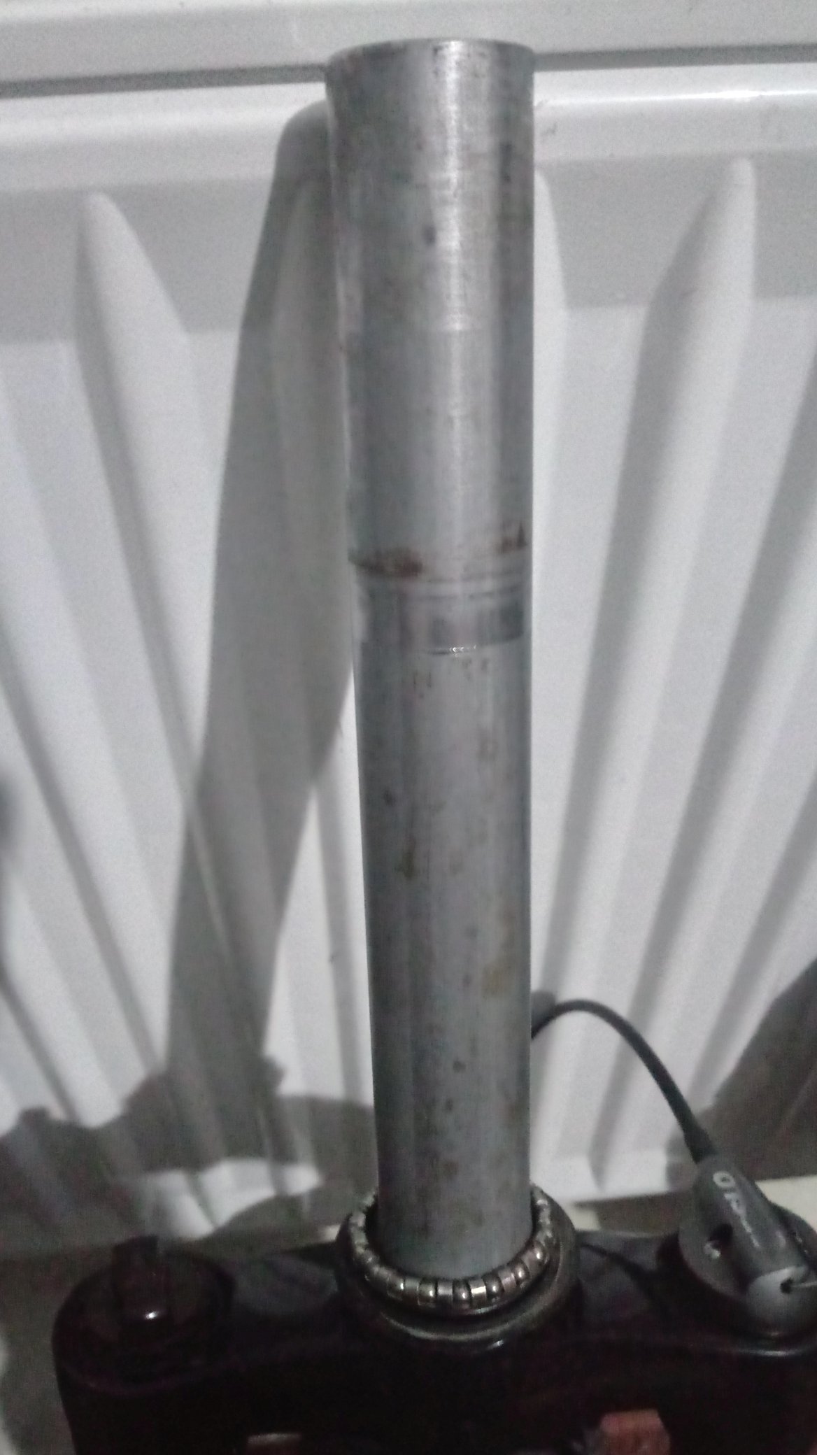

Rafal_TREK6000 Napisano 22 Marca 2019 Napisano 22 Marca 2019 Cześć! Czy ta rura sterowa jest jeszcze do uratowania? W jaki sposób pozbyć się tej rdzy? Jest to efekt zaniedbania i odkładania ciągle serwisu sterów na później. Woda, która tam się dostawała, zrobiła to, co widać na załączonym obrazku. Cytuj

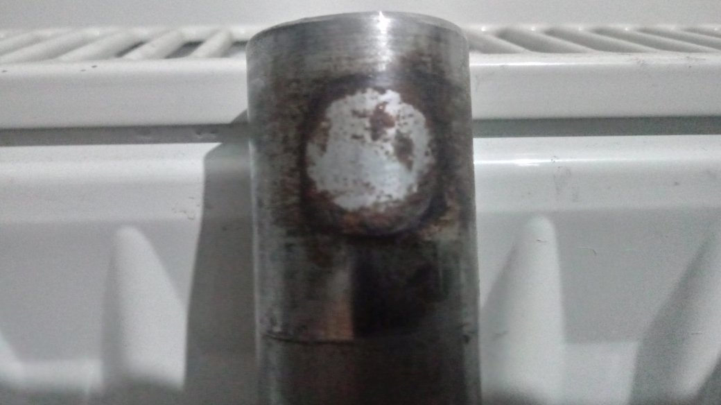

Dokumosa Napisano 22 Marca 2019 Napisano 22 Marca 2019 Taka rdza to nie problem a jedynie nalot. Nic się nie przejmuj, przetrzyj to szmatką nasączona jakimś odtłuszczaczem i tyle. 1 Cytuj
seraph Napisano 22 Marca 2019 Napisano 22 Marca 2019 (edytowane) Korozja po byku. Nawet jakbyś to olał to i tak ta rura resztę roweru przeżyje. Nie zaglądaj pod stare samochody, bo się będziesz bal jeździć... Jak nie masz nic ściernego pod ręką to weź szmatkę, trochę pasty do zębów i wszystko pięknie zejdzie. Edytowane 22 Marca 2019 przez seraph 1 Cytuj
Rafal_TREK6000 Napisano 22 Marca 2019 Autor Napisano 22 Marca 2019 Tak zrobię, dziękuję Wam Uspokoiliście mnie. Cytuj
nossy Napisano 23 Marca 2019 Napisano 23 Marca 2019 to nawet nie rdza tylko rdzawy nalot powierzchniowy. Zrób jak mówią koledzy-przemyj jakimś odtłuszczaczem, a to co zostanie przetrzyj delikatnie drobnym papierem i ponownie wyczyść. Po sprawie... 1 Cytuj
Dokumosa Napisano 23 Marca 2019 Napisano 23 Marca 2019 Ja bym sobie papier ścierny darował bo w miejscach przeszlifowanych do gołego metalu pojawi się już prawdziwa ruda. 1 Cytuj

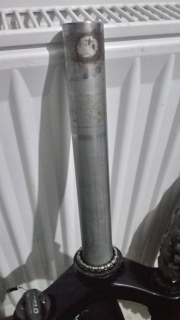

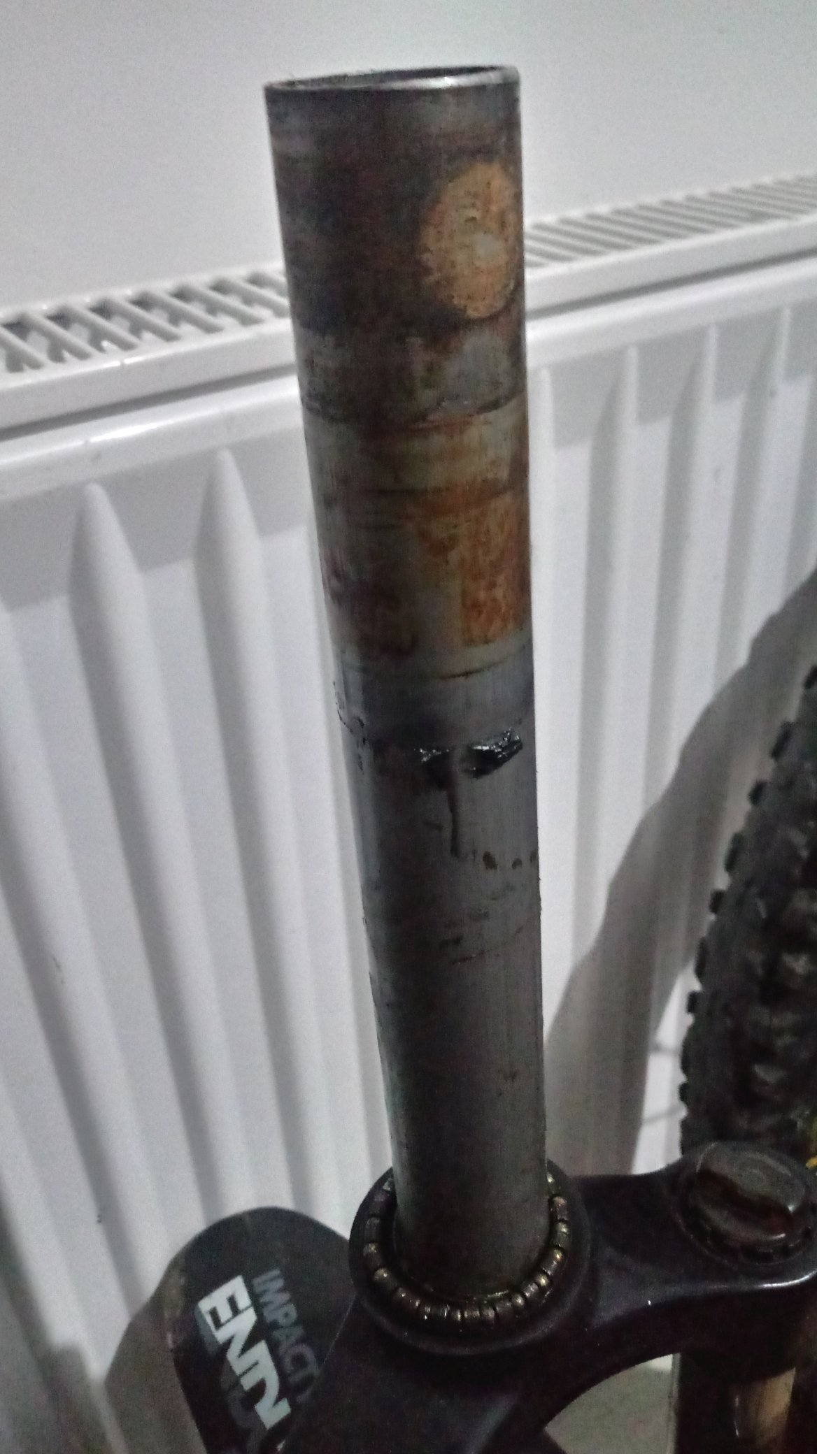

Rafal_TREK6000 Napisano 24 Marca 2019 Autor Napisano 24 Marca 2019 Wyczyściłem odtłuszczaczem, pastą i znów odtłuszczaczem i udało się uzyskać taki efekt. Niestety na górze jest problem i nie schodzi tak łatwo. Nie wiem czy już tak mogę zostawić, czy próbować to zetrzeć jakimś drobnoziarnistym papierem ściernym. A może zastosować tu jakiś odrdzewiacz w sprayu? Cytuj
seraph Napisano 25 Marca 2019 Napisano 25 Marca 2019 Zostaw. To niczemu nie przeszkadza, a tak jak już ktoś wyżej wspomniał - wypolerujesz, a po sezonie będzie to samo, bo surowej stali w tym miejscu nijak nie zabezpieczysz. 1 Cytuj
nossy Napisano 26 Marca 2019 Napisano 26 Marca 2019 W dniu 23.03.2019 o 13:06, Dokumosa napisał: Ja bym sobie papier ścierny darował bo w miejscach przeszlifowanych do gołego metalu pojawi się już prawdziwa ruda. a to dlaczego. sprawdzałem na swoim xcm'ie i to jest goła stal bez żadnej powłoki zabezpieczającej, choćby zwykłej konwersyjnej. Więc nie wiem co szlifowanie drobnym papierem miało by zetrzeć. Niemniej jednak spokojnie można to tak zostawić, aczkolwiek korozja bardzo powoli będzie sobie postępować. Cytuj
