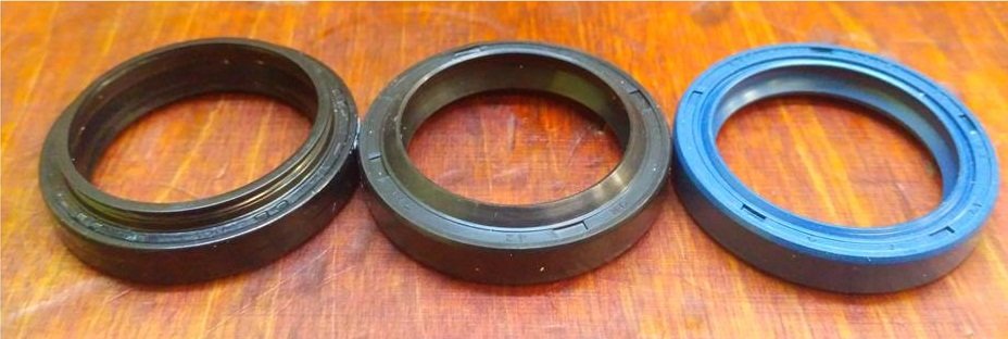

Ilia Napisano 22 Marca 2019 Napisano 22 Marca 2019 W widelcach rowerowych nie ma uszczelek olejowych na lagach. Jak masz ubrudzone olejem golenie to wymieniasz uszczelki kurzowe. Trochę pogrzebałem i coś znalazłem. W załączniku foto trzech uszczelek. 1 to oryginał do Marcoka. 2 to uszczelniacz od moto, który jako tako daję radę i nie kosztuje fortuny. 3 to zwykły simmering. Firma, która produkowała uszczelki do Marcoka nazywa się Ariette. Ktoś tam kiedyś coś napomknął, że w 888 chyba faktycznie są uszczelki kurzowe i olejowe na lagach. Chociaż nie mogę sobie przypomnieć żebym te drugie kiedyś widział. Cytuj
SKYLEX Napisano 22 Marca 2019 Autor Napisano 22 Marca 2019 (edytowane) Marzocchi 888 ma uszczelki olejowe masz tu link do zestawu http://goodbike.com.pl/p/117/850/uszczelki-marzocchi-888-66-srednica-38mm-2015--amortyzatory-akcesoria-amortyzatory.html A cena jest kosmiczna. Zdaje się mi że właśnie one przepuszczają, ale lepiej już kupić komplet. Albo po prostu jak będę go rozkręcał to zabiorę te oryginalne i pojadę do sklepu z uszczelniaczami lub zmierzę je i kupie jakieś z motocykla. Edytowane 22 Marca 2019 przez SKYLEX Cytuj
Ilia Napisano 22 Marca 2019 Napisano 22 Marca 2019 No to trochę pozamiatane. Jak możesz dostać kurzowe w przyzwoitej cenie to możesz spróbować zamiast olejowych dać te simeringi. Cytuj
Mod Team mrmorty Napisano 20 Kwietnia 2019 Mod Team Napisano 20 Kwietnia 2019 W dniu 22.03.2019 o 21:20, Ilia napisał: W widelcach rowerowych nie ma uszczelek olejowych na lagach. Wiem że minął miesiąc od tej wypowiedzi i są święta itd... Dlatego najłagodniej jak mogę proszę - zmień proszę dział w którym się wypowiadasz bo bez żadnych skrupułów Cię zbanuję! Takie wypowiedzi są szkodliwe i zbędne. Proszę się douczyć i wówczas zacząć się udzielać. Do autora tematu - jesli nadal sobie nie poradziłeś i szukasz rozwiązania to poszukaj uszczelek olejowych firmy Ariette - oni przez długi czas robili uszczelnienia dla Marzocci. Mierzysz średnicę zewnętrzną uszczelki, później wewnętrzną oraz wysokość. Pasująca wysokość to zazwyczaj 7 lub 9 mm średnica zewnętrzna to 48 mm a wewnętrzna to 38 mm. Dawno nie miałem żadnej ósemki w ręku stąd nie pamiętam z głowy wymiarów. Musisz też pamiętać o poprawnym osadzeniu by warga zbierająca była skierowana w dół. Uszczelki kurzowe również produkowała Ariette więc komplet nie powinien kosztować więcej niż 80 zł. Trochę mam roboty ostatnio więc forum nieco zaniedbałem. Cytuj
