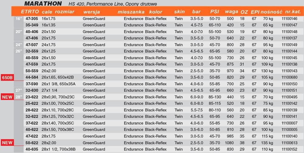

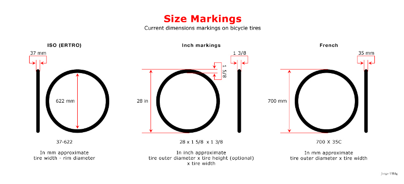

dolchus Napisano 20 Marca 2019 Napisano 20 Marca 2019 Sam zjadłem nieco zębów na pojmowaniu kilku systemów rozmiaru opon więc rozumiem obawy. Poniższa tabela przedstawia analogiczne wymiary różnych systemów opisywania rozmiaru. Jeszcze niżej masz porównanie sposobów mierzenia opon w poszczególnych systemach. Jakiego rozmiaru potrzebujesz musisz zdecydować sam. No i pozostaje Ci cierpliwe przeglądanie ogłoszeń
seraph Napisano 20 Marca 2019 Napisano 20 Marca 2019 53 minuty temu, desolace12 napisał: 53-559 jeśli mam 50-559 Oczywiście, że tak. Druga liczba jest najważniejsza, bo to średnica osadzenia opony. Pierwsza to jest szerokość i 3 mm więcej różnicy nie robi.
