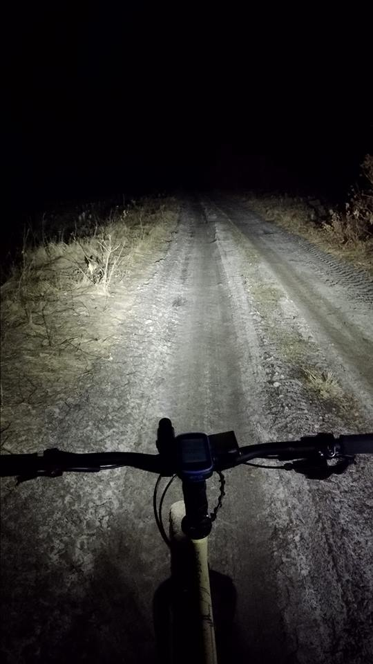

Reks Napisano 9 Kwietnia 2019 Autor Napisano 9 Kwietnia 2019 Teraz, ronina napisał: EDC x1 3x XP-L 100% 4.2A Jaka dioda i na jakiej optyce jeśli mogę zapytać?
ronina Napisano 9 Kwietnia 2019 Napisano 9 Kwietnia 2019 TIR NARROW Carlo 10507 diody XP-L temperatura 4750-5000 K
