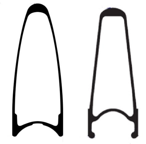

m0d Napisano 19 Marca 2019 Napisano 19 Marca 2019 7 minut temu, adriel napisał: szczerze mówiąc to nie wiem czy one są pod szytki. Jeśli montowałeś na nich opony to są pod opony, szytek na tym nie założysz. Szytki się klei do obręczy Nie cuduj, tylko załóż najszersze gumy jakie wejdą i tyle.

Chociemir Napisano 19 Marca 2019 Napisano 19 Marca 2019 Jest odwrotnie niz piszesz i wlasnie jest ścisły podział na koła pod opony i pod szytki. To są zupełnie inne obręcze.
m0d Napisano 19 Marca 2019 Napisano 19 Marca 2019 Teraz, adriel napisał: skąd ich taka popularność Chyba tylko wśród zawodników... Jak już wiesz musisz mieć odpowiednią obręcz (tego typu jak po lewej na wklejonym wyżej rysunku), a samą szytkę trzeba do tejże obręczy przykleić. Dla zwykłego, szarego użytkownika to przede wszystkim ograniczona dostępność modeli do wyboru, koszt, konieczność posiadania specjalnych kół, upierdliwy montaż i demontaż (klej!), słabe możliwości naprawy gdzieś w terenie. Za to ci co jeżdżą na szytkach chwalą sobie lekkość, małe opory toczenia i dobrą trakcję. Obecnie IMHO dla typowego amatora kolarstwa dużo przyjaźniejsze są "systemy" bezdętkowe niż szytki. Tyle że tubeless dopiero nieśmiało wchodzi do szosy, a np. w MTB jest już dość powszechny.

abdesign Napisano 19 Marca 2019 Napisano 19 Marca 2019 @adriel W Twoim przypadku szytki nie maja żadnego uzasadnienia, sensu, czegokolwiek nawet jakbyś miał odpowiednie obręcze (cienkie oponki zresztą też). Są adresowane do zupełnie innych zastosowań niż to jak opisałeś swoje potrzeby. Nie są lepsze/gorsze (chyba że rozpatrujesz jakieś tufo za 90zł zamiast np vittori corsa evo cx) - są do czegoś zupełnie innego. Na szytkach jeździsz na wyższym ciśnieniu... bo zawody, bo szosa, bo tor, bo lekkie, bo małe opory... raczej na suche, gładkie, twarde, bo jak pada... to opona jest jednak lepiej "trzymie" Na twoim miejscu to w ogóle tak jak podpowiadają @m0d i @Chociemir zrezygnowałbym nawet z opon 23/25 tylko szarpnąłbym się po pomiarach widełek na jakieś 32-ki. Godzinę temu, adriel napisał: No dobra to jest jasne. Czyli generalnie szytka dobra sprawa ale więcej zachodu i potencjalnych problemów? Na przykład przy złapaniu gumy ? Obręcz jest kluczem - jak Ci strzeli szytka to obręcz nie dostanie strzała, a jak masz fantazję ułańską i kupujesz np. karbonowe oponiaki to nagła utrata powietrza, ... i często żegnamy koło. Tak więc czasem "więcej problemów" poważnych przy złapaniu gumy potrafi wygenerować opona.

abdesign Napisano 19 Marca 2019 Napisano 19 Marca 2019 Teraz, adriel napisał: karbonowa opona że hmmmm? eeeee - Karbonowe są obręcze - opony to mogą być "kevlarowe" zamiast drutu masz "aramid fiber" czyli popularne zwijane opony. Aaaaa już wiem co w błąd wprowadza - "karbonowe oponiaki" - taki neologizm, myślałem ze czytelny w kontekście całego zdania - "karbonowe obręcze pod oponę" Jak masz koła z obręczą karbonową - to te pod szytkę w przypadku nagłej utraty powietrza są dobrze zabezpieczenie - po prostu żeby "huknąć obręczą o krawężnik, wyrwę w jezdni to musiałbyś dwie warstwy szytki zgnieść, bo ten gruby balon dalej siedzi przyklejony do obręczy, która nie ma delikatnych wystających rantów. Jak masz karbonową obręcz pod oponę to opona ma jak zejść z wysuniętego rantu - uderzysz gołym delikatnym rantem o wyrwę w betonie - o to mi chodziło.
