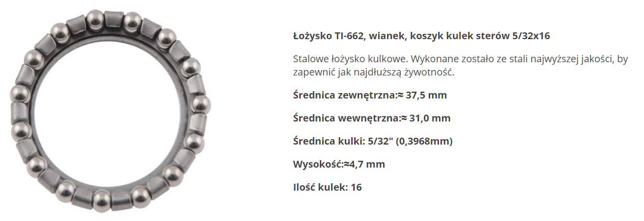

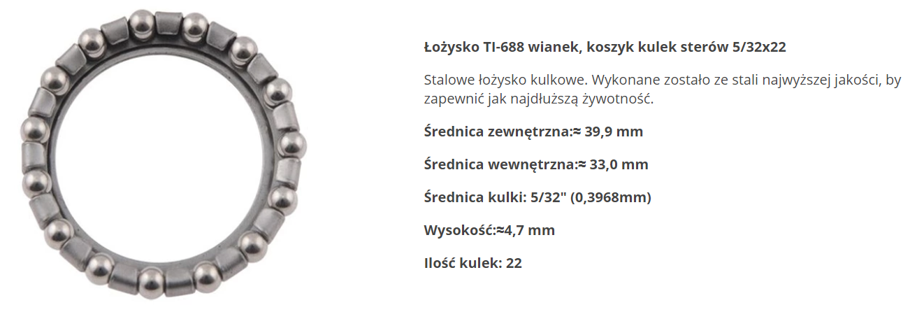

Garlock Napisano 19 Marca 2019 Napisano 19 Marca 2019 3 godziny temu, dovectra napisał: Może być jakikolwiek wianek z odpowiednim rozmiarem kulek Warto by było jednak sprawdzić jaka ma być średnica toczenia, tzn na okręgu o jakim promieniu rozłożone są kulki. Bo np. dla sterów 1 1/8" i 1" średnice koszyczków są różne (a kulki takie same) i sugerowanie się tylko średnicą kulki może być mylące. Np 1": i 1 1/8": P.S. Jak widać użycie samych kulek jest najbezpieczniejsze
dovectra Napisano 19 Marca 2019 Napisano 19 Marca 2019 Tak, ale autor napisał że ma 1' cal stery, więc chyba jest świadom i nie kupi łożyska od pedałów.
Garlock Napisano 19 Marca 2019 Napisano 19 Marca 2019 Autor poszukuje łożyska sugerując się ilością kulek, więc nie jestem przekonany czy do końca jest świadomy jakie łożysko będzie pasowało a jakie nie. Zwłaszcza, ze w opisach aukcji z których zdjęcia wkleiłem, nigdzie nie jest napisane, że Łożysko TI-688 wianek, koszyk kulek sterów 5/32x22 to stery 1 1/8" a nie 1". A wydaje mi się, że upchnięcie 25 kulek w 1" sterów może być dosyć trudne (choć nie twierdzę, że takich nie ma) Pytanie, jakiej średnicy kulki bo tego nie wiemy
