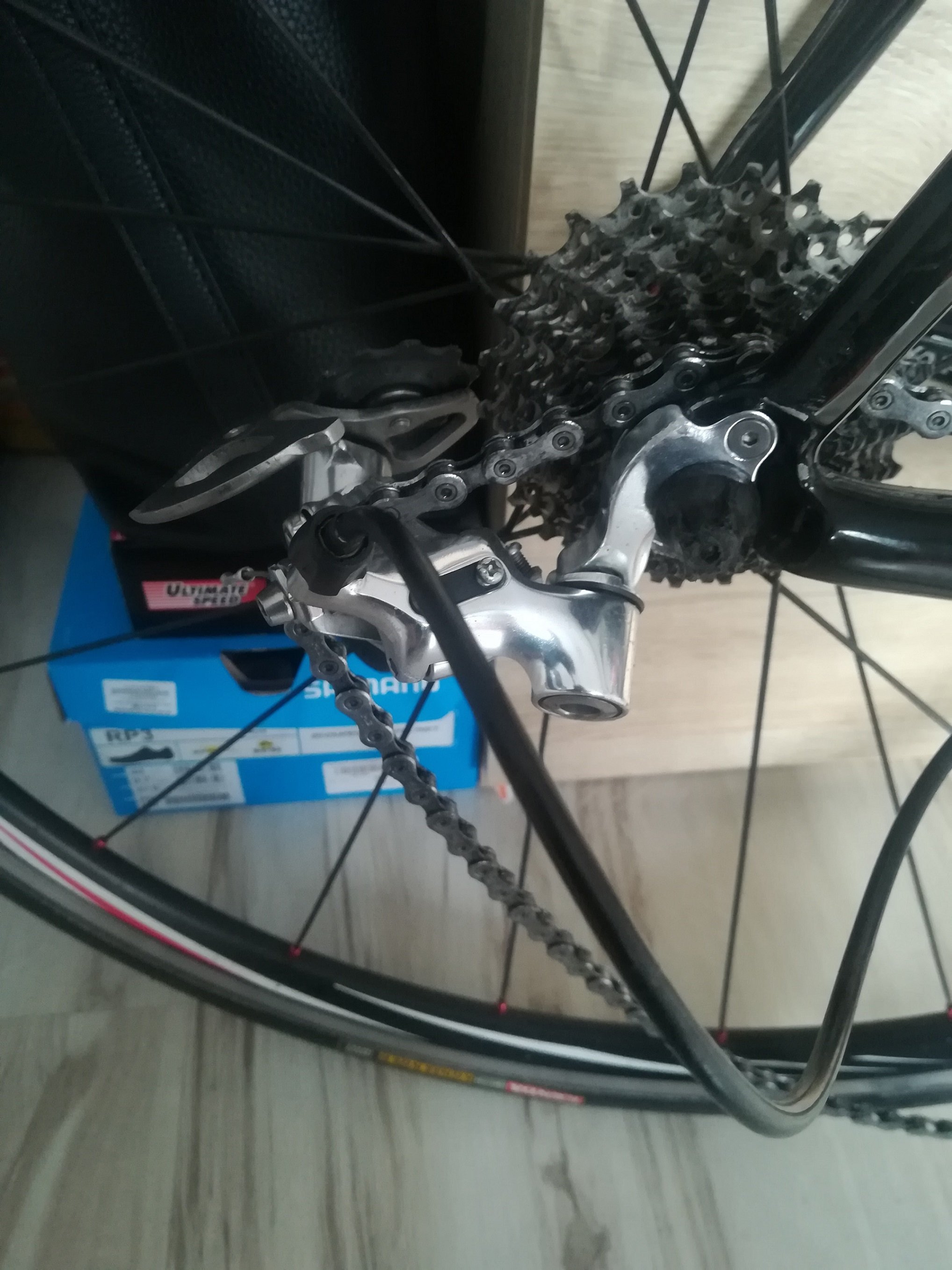

rastaman190495 Napisano 17 Marca 2019 Napisano 17 Marca 2019 Powiecie mi co się tu stało ? Na jaką tu wymienić? ps. rower kupiłem miesiąc temu, moja pierwsza jazda i takie coś się stało, mam szanse coś z tym zrobić ?POMOCY
RafalxM Napisano 17 Marca 2019 Napisano 17 Marca 2019 wygląda na to że wygięty jest hak (część łącząca ramę z przerzutką - wymienna) i wózek przerzutki (co trochę dziwne że się nie połamał) napisz jaki to model przerzutki / ramy / roweru i pewnie da się dosztukować te części
rastaman190495 Napisano 17 Marca 2019 Autor Napisano 17 Marca 2019 Chce wymienić na nową, bo tej nie ma co ratować z przodu mam ultegre 6600 ogólnie napęd był 2x10 i takie przerzutki bym potrzebował
MikeSkywalker Napisano 17 Marca 2019 Napisano 17 Marca 2019 Kup taką samą przerzutkę, plus do tego hak, bo najprawdopodobniej się wygiął. Ewentualnie możesz spróbować prostowania. Jeśli w nic nie uderzyłeś tylko wciągnęło przerzutkę to prawdopodobnie źle był ustawiony zakres i trzeba będzie o to zadbać po zmianie - głównie o śrubkę "L".
RafalxM Napisano 17 Marca 2019 Napisano 17 Marca 2019 Szukałbym od 105 wzwyż, chociaż po połamaniu mojej 105-5600 10s zmieniłem na Tiagrę 10s (niestety nie wiem jaka seria) i różnicy nie zauważyłem , no ale to była zamiana 'stare 105 -> nowa Tiagra'
rastaman190495 Napisano 17 Marca 2019 Autor Napisano 17 Marca 2019 Zmieniłem przerzutkę nawet nie zrobiłem całego obrotu pedałami i takie coś, faktycznie może być to wina źle ustawionego zakresu ? hak jest to wymiany, jakie polecacie przerzutki 10 ?
rastaman190495 Napisano 17 Marca 2019 Autor Napisano 17 Marca 2019 klamkomanetki shimano ultegra ST -6600 2x10
SoloTM Napisano 17 Marca 2019 Napisano 17 Marca 2019 To dowolną przerzutkę pod 10 sp możesz zastosować szosową ( oprócz tiagry 4700 ), Możesz nawet przerzutkę mtb 7/8/9 sp zamontować. ( tylko tutaj dłuższy wózek wiąże się z wydłużeniem łańcucha i odpadają shadowy bo kasetę masz 11-28 max - chodzi o największą koronkę - shadowy nie lubią mniejszych niż 32 ) Generalnie najlepiej jakąs starą mtb 8/9 sp. ( jeśli masz coś w szufladzie ) Jeśli nic nie masz to szukaj dowolnej 8/9/10 sp przerzutki szosowej o takiej samej długości wózka ( poza tiagrą 4700 ).
MikeSkywalker Napisano 17 Marca 2019 Napisano 17 Marca 2019 11 minut temu, rastaman190495 napisał: Zmieniłem przerzutkę nawet nie zrobiłem całego obrotu pedałami i takie coś, faktycznie może być to wina źle ustawionego zakresu ? Prawie na pewno wina złego ustawienia. Zresztą możesz to zaobserwować jak zmienisz przerzutkę - pobaw się zakresem i zobaczysz że jak przerzutka będzie wchodziła głębiej niż na największą zębatkę to znajdzie się na kursie kolizyjnym ze szprychami.
