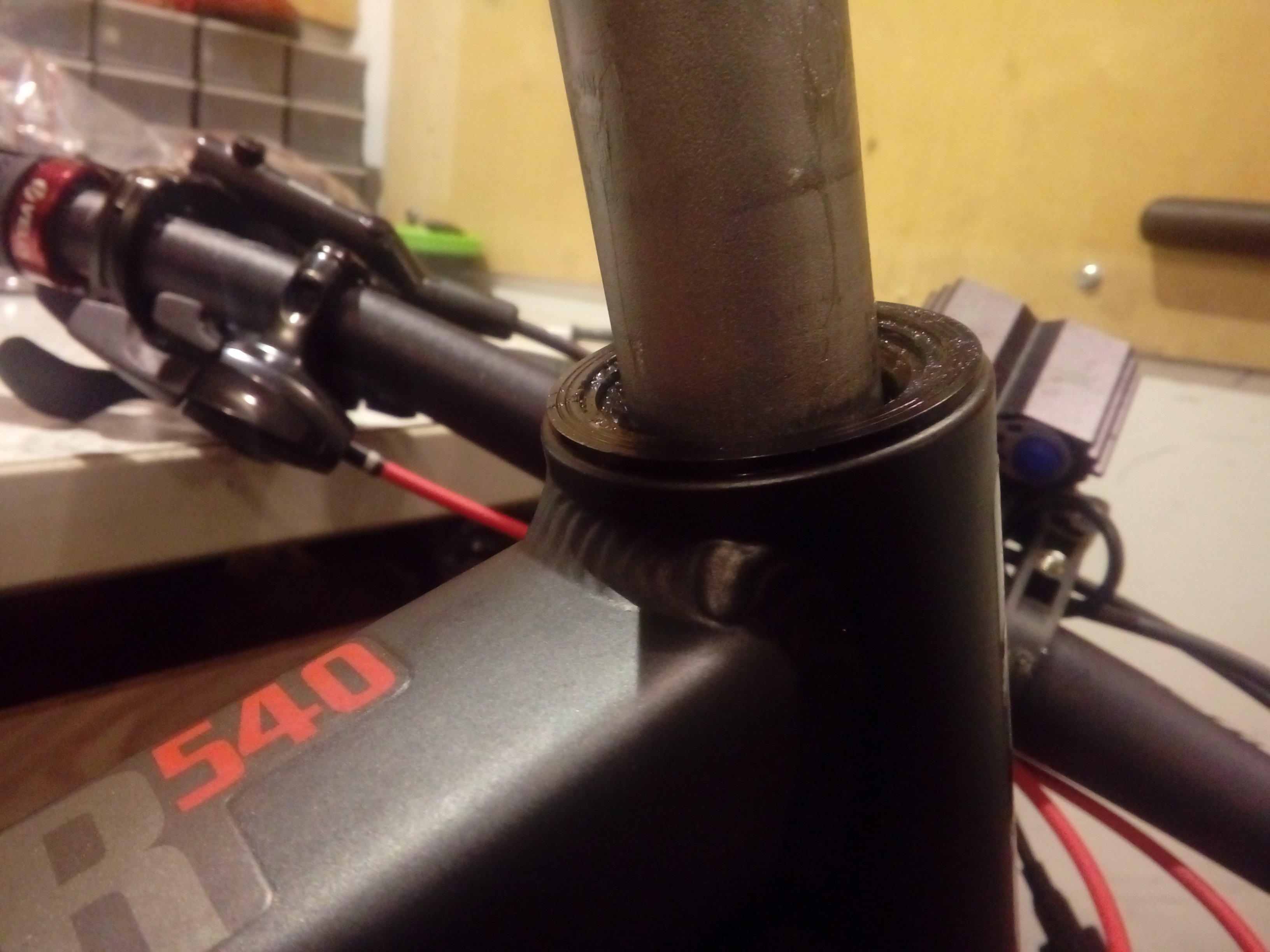

hanjin Napisano 17 Marca 2019 Napisano 17 Marca 2019 Witam, czy ktoś orientuje się jakie stery siedzą w ramie B'Twin 540? Chciałbym zmienić na maszynowe ale nie wiem czy zintegrowane czy pół-zintegrowane. Pozdrawiam
Piter233 Napisano 17 Marca 2019 Napisano 17 Marca 2019 99% że pół zintegrowane. Zresztą zobacz samemu, wykręć śrubę z gwiazdki i zdejmij mostek. Rower trzymaj na ziemi i uważaj żeby nie wyjechał ci amor.
hanjin Napisano 17 Marca 2019 Autor Napisano 17 Marca 2019 I co jak będą miski to znaczy że pół-zintegrowane ?

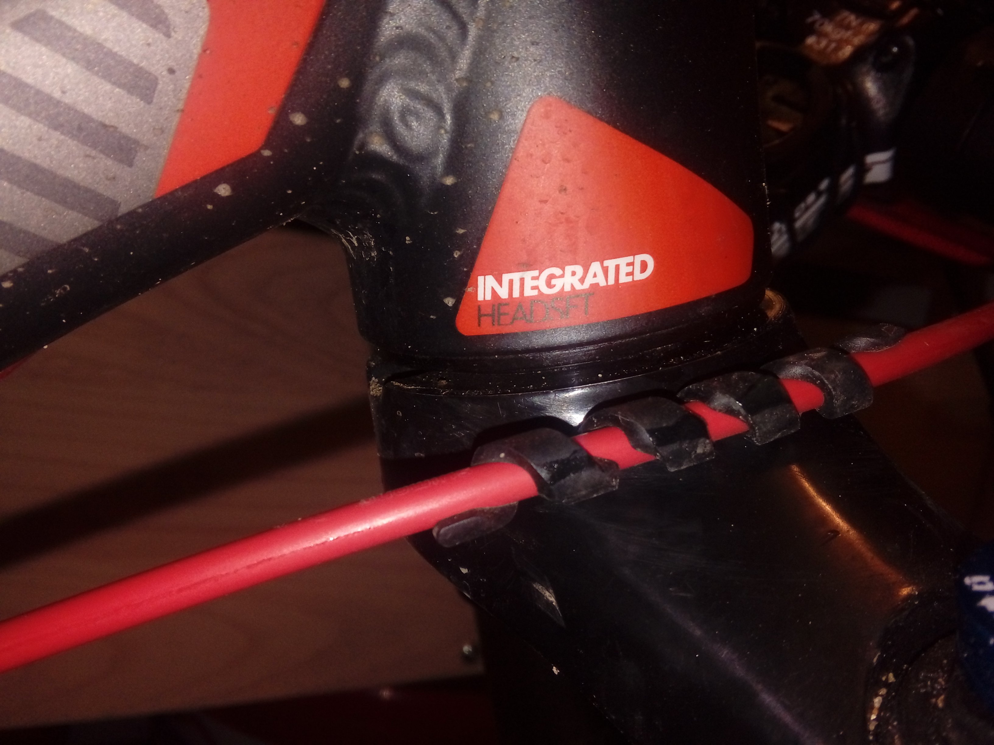

hanjin Napisano 17 Marca 2019 Autor Napisano 17 Marca 2019 Tak wyglądają stery na rowerze. Napis na ramie integrated czyli zintegrowane ale na dole i górze wystają jakby miski. Może ktoś wie i co kaman.

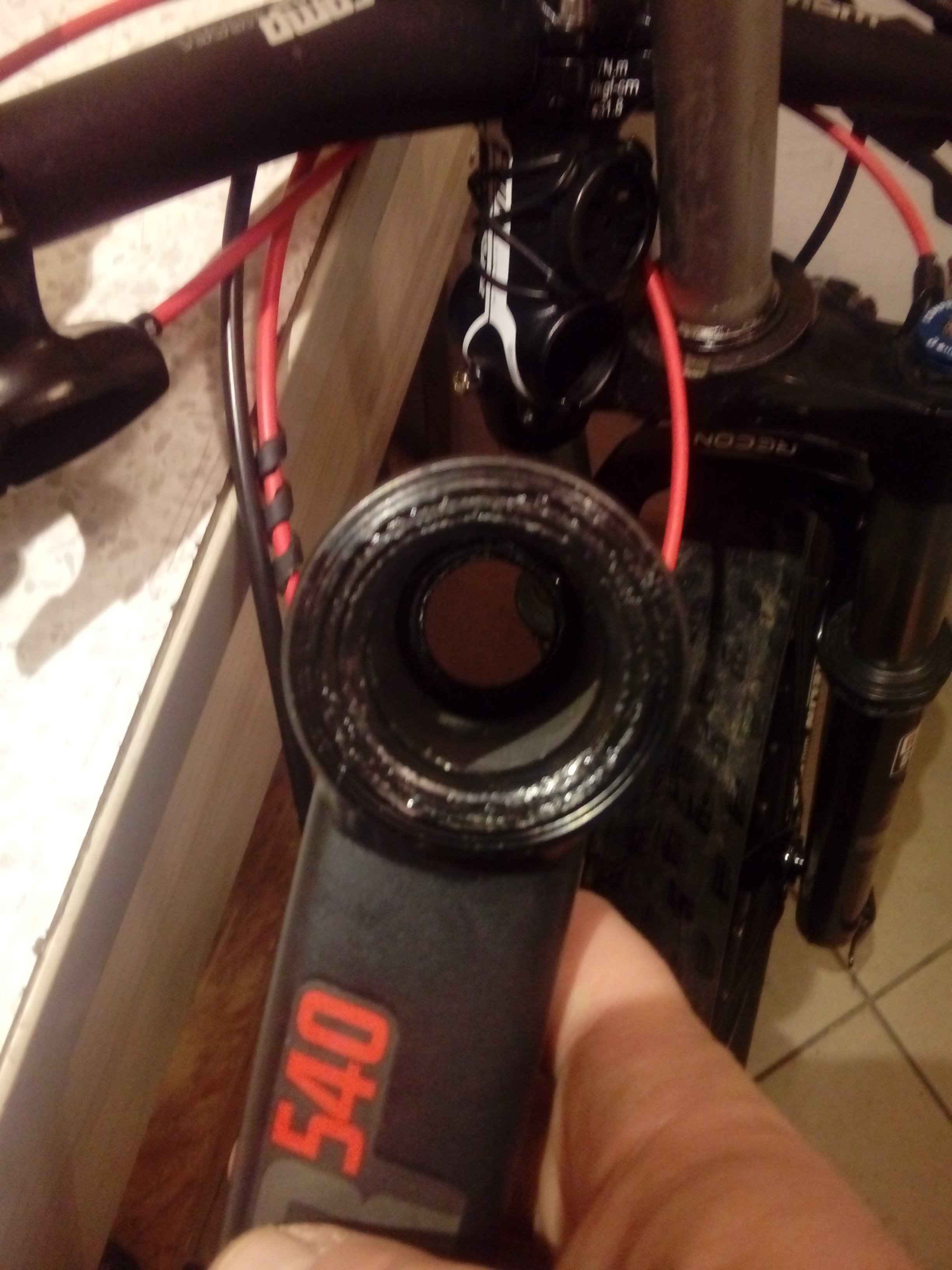

eloo Napisano 17 Marca 2019 Napisano 17 Marca 2019 stery są półzintegrowane i polecałbym wybić i zmierzyć przed zamówieniem bo szosówki decathlona potrafią mieć nietypowe stery z miskami o średnicy 41mm gdzie standardem jest 44mm
Piter233 Napisano 18 Marca 2019 Napisano 18 Marca 2019 Akurat w kwestii sterów nie ma chyba czegoś takiego jak typowe... jest standard is 44, ale pełno jest sterów różniących się dziesiątkami milimetrów, więc to nie dotyczy tylko decathlona, innych marek też.
hanjin Napisano 18 Marca 2019 Autor Napisano 18 Marca 2019 Czyli i tak najlepiej najpierw wybić miski i pomierzyć a dopiero potem zamawiać.
hanjin Napisano 23 Marca 2019 Autor Napisano 23 Marca 2019 Dla potomnych stery jakie siedzą są półzintegrowane o standardowej średnicy 44mm. Dzisiaj wymieniłem także temat można zamknąć. Dziękuję wszystkim za pomoc.
