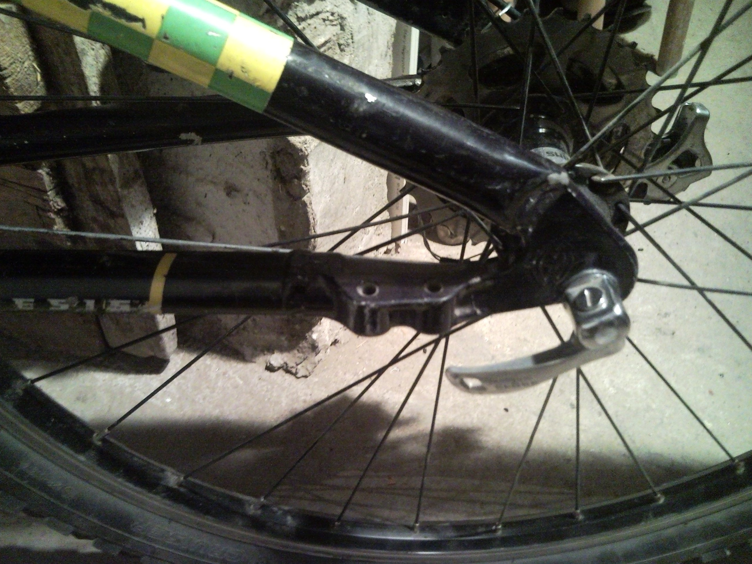

Pablo27 Napisano 17 Marca 2019 Napisano 17 Marca 2019 Witam. Nie wiem czy to odpowiedni dział na ten temat. Mam ramę Gery Fisher Level Betty Fh1. Chce do niej zamontować hamulce hydrauliczne Shimano BL-M396. Tylko że na tył jest potrzebny taki adapter czy mocowanie. Nie wiecie gdzie mogę taki dostać lub coś innego dać zamiast tego adaptera?
Fenthin Napisano 17 Marca 2019 Napisano 17 Marca 2019 Temat przeniosłem w lepsze chyba dla niego miejsce. Zmierz rozstaw otworów. Powinno być 22mm. Z rzeczy dostępnych w Polsce istnieje coś takiego jak A2Z PMR. Ale z uwagi na brak miejsca pod górnymi widełkami tutaj się nie sprawdzi. Jak wpiszesz w Google "22mm brake mount adapter", znajdziesz też inne konstrukcje. I pozostaje albo szukać gotowego za granicą, albo kogoś posiadającego taki, prośba o wymiary i wykonanie takiego na zamówienie u jakiegoś ślusarza.
Pablo27 Napisano 17 Marca 2019 Autor Napisano 17 Marca 2019 To będzie odpowiedni dział Tak, otwory mają 22 mm. Będę przeglądał internet.
