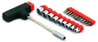

Ilia Napisano 15 Marca 2019 Napisano 15 Marca 2019 Ja mam takie sześciokątne na całej długości i nawet takie ścięte już z rączką ale to po dziadku jeszcze. Teraz się chyba nie robi takich sześciokątnych na całej długości, w sprzedaży takich jeszcze nie widziałem. Ale jak ten okrągły dobrze chwycisz to będzie trzymać. Klucz nastawny to klucz francuski/szwedzki. Ty potrzebujesz coś w tym stylu, klucz Morsa: Śrubą na rączce ustawiasz średnicę. Potem zaciskasz na kluczu-rurce i trzyma sam. W klucz rurkę wkładasz nasadkę od mniejszej śruby i dokręcasz np. tym Ja tak kiedyś robiłem jak nie miałem odpowiednich narzędzi. Zresztą teraz biorę ten sześciokątny ścięty klucz z rączką i robię podobnie. Pokombinuj, opcji jest wiele.
