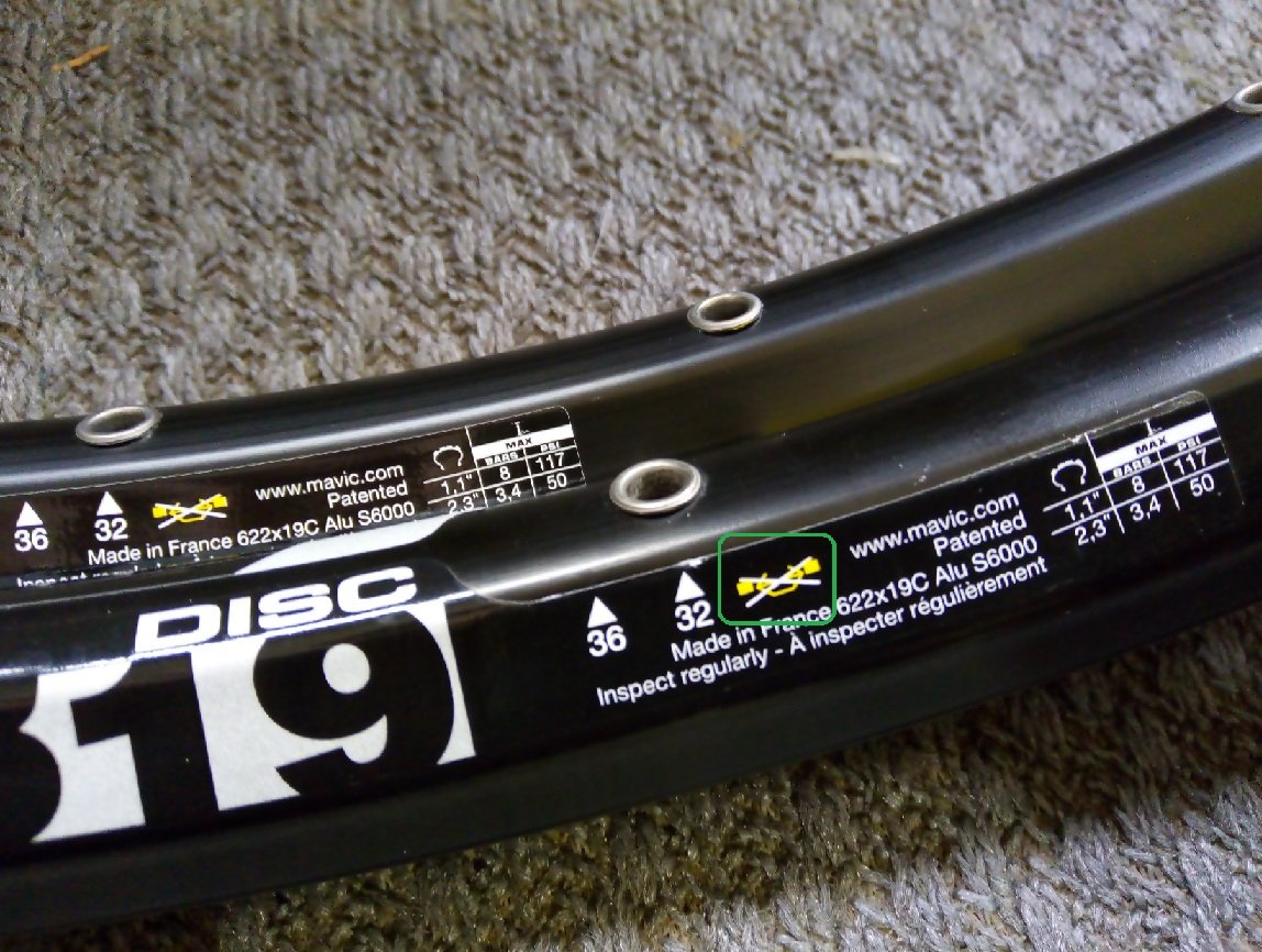

bartek109 Napisano 13 Marca 2019 Napisano 13 Marca 2019 Cześć, Pytanie - jak rozpoznać, pod jakie hamulce dedykowana jest obręcz Mavic (konkretnie model xm319, 29", 32)? Załączam zdjęcie - wydaje mi się, że zaznaczony symbol oznacza "nie używać V-Brake", ale chciałbym się upewnić. Dzięki i pozdrawiam, B
Fenthin Napisano 13 Marca 2019 Napisano 13 Marca 2019 Jeżeli obręcz nie ma obrobionych boków i znajduje się na niej napis "disc", znaczy że jest nieprzystosowana do współpracy z hamulcami obręczowymi.
