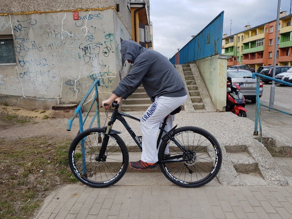

Gość Napisano 8 Marca 2019 Napisano 8 Marca 2019 Jesteś w stanie wrzucić zdjęcia od boku i przodu jak siedzisz na rowerze? Możesz oprzeć rower o ścianę i usiąść na nim w miarę w naturalnej pozycji. Niech ktoś Ci zrobi zdjęcia, a jak nie masz nikogo do pomocy, to ustaw telefon żeby Cię obejmował, nagraj film i potem zrób z tego zdjęcie.

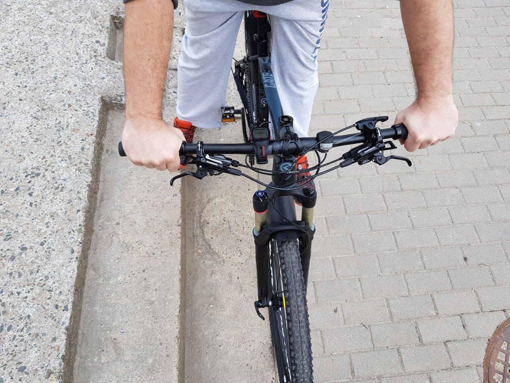

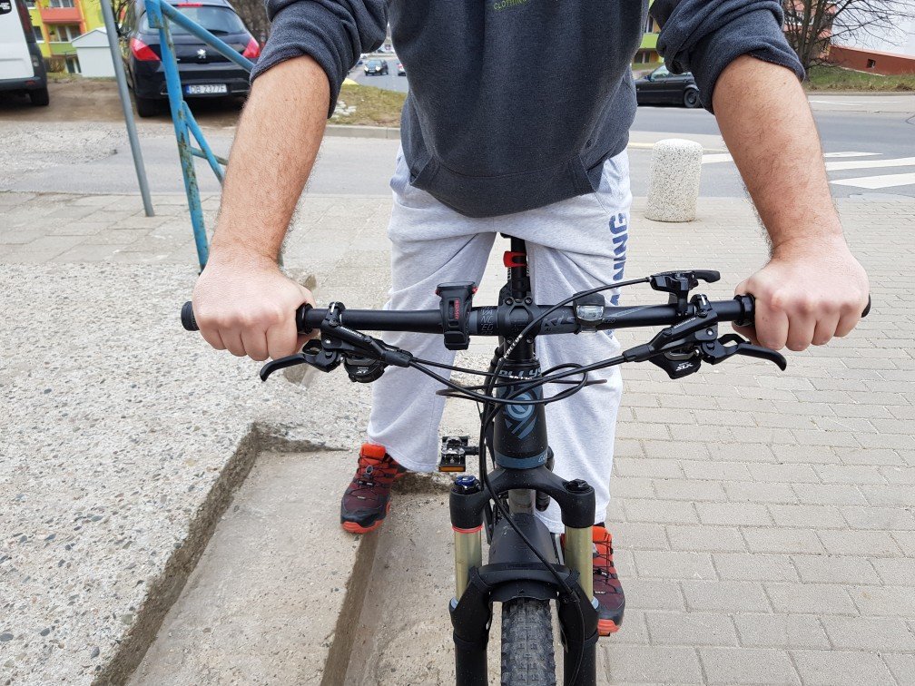

Gość Napisano 8 Marca 2019 Napisano 8 Marca 2019 Kawał Byka z Ciebie. Według mnie mógłbyś mieć nawet szerszą kierownicę, widać że nadgarstki schodzą Ci się do środka. Wydaje mi się że powinieneś także przybliżyć klamki do chwytów, bo teraz chyba musisz nienaturalnie wykrzywiać palce żeby złapać hamulec. Druga sprawa, to że według mnie, Twoja pozycja jest zdecydowanie zbyt wyprostowana. Dla porównania moja pozycja.
poliglota Napisano 8 Marca 2019 Autor Napisano 8 Marca 2019 Klamki przesunąłem aby testować ręce bliżej środka. Masz bardziej proste plecy niż ja. Ale to pewnie kwestia długości mostka. Zastanawiam się nad bardziej prosta kiera.
Gość Napisano 8 Marca 2019 Napisano 8 Marca 2019 Nie miałem na myśli krzywizny pleców, tylko kąta względem ziemi. Co masz na myśli jeżeli chodzi o prostą kierownicę? Teraz już praktycznie nie ma zupełnie prostych kierownic. Twoja ma lekkie podgięcie, pewnie standardowe 6-7 stopni.

nossy Napisano 9 Marca 2019 Napisano 9 Marca 2019 a ile masz wzrostu kolego? Pytam bo tak z boku wygląda to troszkę na o jeden rozmiar za mały- ale to może luźne ciuchy lekko przekłamują??? Ustawienie roweru zawsze zaczyna się od ustawienia wysokości siodła, osi kolan względem osi pedałów i ustawienia bloków jeśli ktoś w takich jeździ. Później ustawia się wysokość kierownicy i ponownie koryguje siodło aby uzyskać prawidłowe kąty...niby głupoty a 2-3 h na sesji schodzi. Wysokość siodła jak najbardziej ma wpływ na nogi i ręce bowiem to środkowy punkt i jeden z punktów podparcia. Zatem zbyt wysokie siodło może mieć wpływ m.in. na bóle pleców i nadgarstków bo przesuwa środek ciężkości na dłonie, a zbyt niskie ma może mieć wpływ na m.in bóle w kolanach, dolnej części pleców, a także dłoni i nadgarstków bo te pracują pod innym kątem i powoduje naprężenia. Dużym utrudnieniem jest gięcie lub brak gięcia kiery. W moim przypadku w rowerze mtb poza bólami pleców (krzyże) i kolan, dochodziło drętwienie nadgarstków. Siodło podniesiono, zmieniono leciutko kąt i przybliżono lekko, a kierownicę obniżono poprzez odjęcie podkładek, przestawienie mostka w pozycję ujemną, kierownicę zmieniona na giętą i lekko zmieniono pozycję hampli. Każdy ma swoje zdanie i swoje racje, ale ja wyszedłem z założenia, że skoro kupuje sportowy rower za parę tysi to wydam tez parę stówek na prawidłowe jego ustawienie...od paru lat zero problemów. A wcześniej sam walczyłem z pozycją przez rok bezskutecznie. Tak na szybko, co po zdjęciu widać to siodło lekko do góry, a kierownica lekko w dół poprzez przestawienie mostka- spójrz na pozycję swoją, a kolegi, która jest bardzo poprawna. Tylko tak jak napisałem na wstępie, troszkę duże ciuchy mogą przekłamywać. I jeszcze jedno...czasami jest tak, że nagle uwidaczniają się jakieś dysfunkcję, napięcia mięśni, powięzi, które mogą dawać bóle np.: w nadgarstkach ,a przyczynę mieć np.: w łokciu. p.s -tą gumkę na prawej goleni ściągnij 2cm w dół. Jak dobijesz do niej amor i ją przesuniesz to musisz go dopompować.
