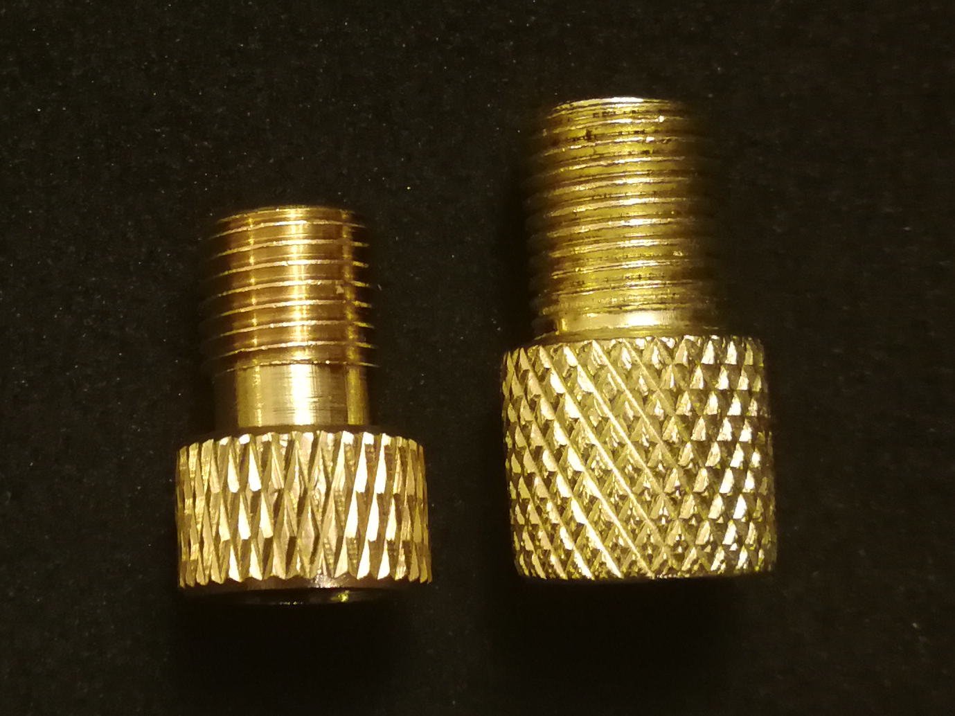

hipolitkwass Napisano 7 Sierpnia 2020 Napisano 7 Sierpnia 2020 Informacyjnie piszę dla potomnych, gdyż właśnie męczyłem się z identycznym przypadkiem i znalazłem przyczynę. W internetach można kupić przejściówki o różnych długościach. Najpierw próbowałem korzystając z dłuższej (18mm) i tak samo mi nie szło, jak koledze Donayo. Potem okazało się, że mam w zapasach jeszcze krótszą (15mm) i zadziałało. Po nakręceniu krótszej odkręcany pypek od wentyla był na równi z końcem adaptera i założenie głowicy od pompki, tudzież przyłożenie końcówki manometru powodowało popchnięcie pypka i otwarcie zaworu. Donayo zwracał już na to uwagę, ale mnie się udało złapać za rękę na gorącym uczynku. Także zwracajcie uwagę na długość kupowanej przejściówki. Na zdjęciu po lewej krótsza działająca, po prawej dłuższa nie działająca.
SoloTM Napisano 7 Sierpnia 2020 Napisano 7 Sierpnia 2020 To nie ma znaczenia. Dłuższa redukcja z reguły jest lepsza od krotszej. Chodzi głównie o uszczelnienie. Z dłuższą redukcją jest z reguły lepiej oraz gdy ma gumkę w środku. A, że nie ma znaczenia o czym piszesz ( gdzie dopatrujesz się przyczyn ) to dobitny przykład z wczoraj, gdzie kolega złapał gumę w szosie i na wsi zostało napompowane kompresorem +zwyklym wężykiem nasunietym na cały zawór + opaska ślimakowa na wężyk.
hipolitkwass Napisano 7 Sierpnia 2020 Napisano 7 Sierpnia 2020 SoloTM, nie będę się spierał, bo nie brałem udziału w sytuacji, o której piszesz, tak samo jak Ciebie nie było obok, kiedy ja kombinowałem jak obsłużyć tę przejściówkę. I zapewniam, że w moim przypadku to zadziałało właśnie tak jak opisałem i, że tak to ujmę: tym razem długość miała znaczenie (zwłaszcza przy podczepianiu manometru do tego adaptera). Jeśli komuś to akurat pomoże to tylko jego zysk. Pozdrawiam serdecznie!
SoloTM Napisano 7 Sierpnia 2020 Napisano 7 Sierpnia 2020 Dokładnie, niech każdy kombinuje jak może. Po prostu chodzi głównie o uszczelnienie ( czy to redukcji na gwincie wentyla czy w głowicy pompki ) Czasem zdarzały się byle jakie redukcje, które po prostu były tak beznadziejne, że niemal nie szło z nich korzystać.
