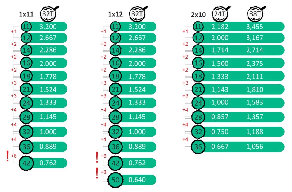

Selvan82 Napisano 14 Marca 2019 Napisano 14 Marca 2019 1 minutę temu, m0d napisał: Te mityczne "dokręcanie na zjazdach" to IMHO bardziej śmiech na sali niż realna potrzeba, a już żeby specjalnie dostosowywać pod to napęd... Mnie akurat śmieszy takie pisanie - bo Tobie wystarcza 1x i wszystkim dookoła również musi... niestety, inny będzie czuł ograniczenie i ja to doskonale znam z autopsji, wiele razy na 2 blacie brakuje mi przełożenia więc nie mierz wszystkich swoją umiarkowaną miarą. 1 minutę temu, m0d napisał: niemniej nie jest to typowa szosa na laczkach szerokości kabanosa nabitych na kamień... Cholera, a ja mam oponki 32C i brakuje mi na 2x przełożeń to z 1x chyba bym się popłakał z niemocy. 1 minutę temu, m0d napisał: Mając 1x po prostu zmieniłbym tarczę z przodu żeby przesunąć zakres w pożądaną stronę i tyle. Super pomysł, wsadzę sobie większą zębatkę aby osiągać większe prędkości a pod górkę będę prowadził rower... Chcę mieć komfort z jednej i drugiej strony a nie szukać kompromisu. Na grafice wszystko fajnie widać nie trzeba pisać elaboratów - podkreślam, niektórym w tym Tobie 1x wystarcza mi akurat nie i żadna zębatka z przodu tego nie zmieni.
m0d Napisano 14 Marca 2019 Napisano 14 Marca 2019 Teraz, Selvan82 napisał: Mnie akurat śmieszy takie pisanie - bo Tobie wystarcza 1x i wszystkim dookoła również musi... Nie, nie dlatego Realnie jest to promil, nie tylko u mnie, wykorzystania roweru więc nie ma sensu układać pod to przełożeń. Tylko tu znowu zaczynają się tu popisy typu "kto szybciej" i inne tego typu fantazjowanie. Chcesz przebierać nogami jadać z górki i chwalić się ile to nie jechałeś dzięki temu - droga wolna. I pozwól mi śmiać się z takich wygłupów, bo w takich kategoriach to rozpatruję Jak się nieraz czyta forum to powinniśmy mieć samych mistrzów kolarstwa i wyścigowych asów, a producenci powinni nie wyrabiać z dostarczaniem na nasz rynek blatów >53T...
Selvan82 Napisano 14 Marca 2019 Napisano 14 Marca 2019 Nie mamy o czym rozmawiać, piszesz jakieś farmazony o popisywaniu się i fantazjowaniu - człowieku, zejdź na ziemię bo masz jakieś kompleksy i jak ktoś jeździ szybciej od Ciebie i preferuje twardsze przełożenia nawet na prostych odcinkach od razu się wygłupia? Teraz, m0d napisał: Realnie jest to promil, nie tylko u mnie, wykorzystania roweru więc nie ma sensu układać pod to przełożeń Mało widziałeś a wszystkie rozumy pozjadałeś i w ogóle Twoje ocenianie kogokolwiek po tym jak jeździ to jakaś dziecinada. Narzucasz wszystkim swój jedyny "nieomylny" punkt widzenia i nie dopuszczasz do swojego rozumku, że każdy jest inny i co innego preferuje. Kończę dyskusję bo nie chcę chłopakowi zaśmiecać tematu głupią rozmową o napędzie - a ten jak nie rozumiesz każdy dostosowuje pod siebie i swoje preferencje a nie Twoje "umiejętności".
woojj Napisano 14 Marca 2019 Napisano 14 Marca 2019 W napędach 1xx bardziej chodzi o uproszczenie roweru..... i nie ma się co doszukiwać ideologi. Jednym to pasuje- jest ich coraz więcej- innym nie. Ale szukanie wad napędów 1xx to taka sztuka dla sztuki. Wielu amatorów poszło tą drogą. Rowery się mocno specjalizują, a czasy uniwersalnego górala to już historia. Taka walka ideologiczna trwa na forum od lat. Dla mnie uproszczenie napędu i jego intuicyjność jest więcej warta niż magiczne dziury w przełożeniach. W większości przypadków przełożenia w napędach 2/3xx po prostu się pokrywają , a umiejętnie dobierając z kalkulatorem możesz wszystko ładnie ustawić pod siebie.
Selvan82 Napisano 14 Marca 2019 Napisano 14 Marca 2019 Teraz, woojj napisał: umiejętnie dobierając z kalkulatorem możesz wszystko ładnie ustawić pod siebie. To dobierz mi kalkulatorem tak zębatkę z przodu abym był zadowolony w Gravelu zarówno pod górę jak i z góry bez żadnych kompromisów. Ja próbowałem, poddałem się - nie każdemu będzie to pasować i tak jak pisałem, nie ma złotego środka w tym wypadku jest albo - albo. Każdy ten aspekt dobiera pod siebie, ktoś kocha niskie kadencje niech sobie młynkuje nawet cały dzień mnie to akurat nie bawi. Nigdy nie miałem problemów z drugą manetką i przerzutką z przodu w takim rowerze - fakt ma to swoje minusy ale mi nie przeszkadza. W Enduraku mam 1x i żyję z tym ale to nie temat o takich rowerach i jazda w zupełnie innym terenie gdzie można to jako tako wypośrodkować bardziej w kierunku podjazdów.
woojj Napisano 14 Marca 2019 Napisano 14 Marca 2019 2 godziny temu, Selvan82 napisał: abym był zadowolony chm ciężko jest zadowolić wszystkich. Ja we wszystkich rowerach używam 1xx. Popatrz na http://theradavist.com jak amatorzy składają swoje szutrówki. Zazwyczaj jest to 1xx z zębatką 38-40 i odpowiednio szeroką kasetą. Rowerów z dwublatem prawie nie ma. Nie ma potrzeby zestrajania takiego zakresu w gravelach jak w mtb.... Ja na moim pseudoGravelu śmigam 36x11/34 i nie mam górki w okolicy która mnie zabija.
