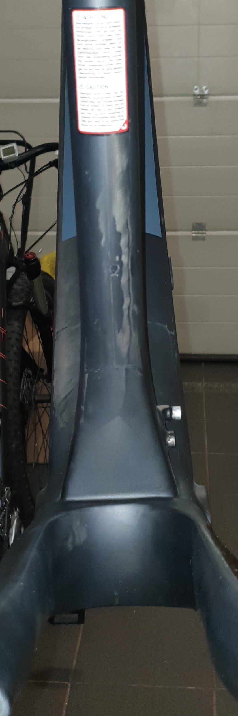

Eazy Napisano 5 Marca 2019 Napisano 5 Marca 2019 Dzisiaj przyszła nowa rama 'wunglowa'. Pomyślałem, że skoro mam już te lekkie koła od Newmen'a to może warto się pokusić o złożenie jakiegoś lekkiego pomykacza MTB XC 29 I teraz pytanie - rama jest w miarę jednolita kolorystycznie i jedynie na podsiodłowce od strony tylnego koła są takie carbonowe 'maziaje'. Czy to normalne, czy może nie domalowali w tym miejscu, albo jest to jakaś wada materiałowa? Cała reszta ramy wygląda ok.
Eazy Napisano 5 Marca 2019 Autor Napisano 5 Marca 2019 Ok, dzięki Zastanawiało mnie to, gdyż tylko w tym jednym miejscu jest to widoczne. Reszta ramy jest w miarę 'jednorodna'.

Kolmark Napisano 7 Marca 2019 Napisano 7 Marca 2019 W dniu 5.03.2019 o 10:42, Eazy napisał: I teraz pytanie - rama jest w miarę jednolita kolorystycznie i jedynie na podsiodłowce od strony tylnego koła są takie carbonowe 'maziaje'. Czy to normalne, czy może nie domalowali w tym miejscu, albo jest to jakaś wada materiałowa? Cała reszta ramy wygląda ok. Tak wygląda surowy karbon pokryty tylko lakierem bezbarwnym. Te wszelakie ładne siateczki i włókienka to właśnie jest lipa, bo to tylko wykończenie, żeby ładnie wyglądało.
Eazy Napisano 7 Marca 2019 Autor Napisano 7 Marca 2019 To, że to surowy carbon tak wygląda to wiem Zastanawiało mnie, że na innych elementach ramy tego nie widać spod lakieru a tutaj wyszło
Kolmark Napisano 8 Marca 2019 Napisano 8 Marca 2019 Wiesz, to zależy, jak się ułożyło w formie, poza tym taka formę smaruje się (chyba?) jakimś olejem, żeby nie przywarło, więc to może od tego. Mój stary KTM jest czarno-biały (przód biały, tył czarny), po bliższym przyjrzeniu się widać, że biały to lakier, natomiast czarny to kolor karbonu spod lakieru bezbarwnego. Na cienkich rurkach, gdzie są różne wyprofilowania nie widać tak bardzo tych niby-fluoryzujących plam, ale na większych powierzchniach i owszem.
1415chris Napisano 8 Marca 2019 Napisano 8 Marca 2019 Ani forma ani olej Tak wyglada wykonczenie struktury karbonu. Jak zeszlifujesz caly lakier, bedziesz mial mniej wiecej podobny obrazek. Tak jak jeden z postow powyzej, w tym miejscu nie malowali ramy kolorem, jest tylko bezbarwny lakier, przez ktory widac co jest pod nim.
Eazy Napisano 8 Marca 2019 Autor Napisano 8 Marca 2019 Dzięki Na szczęście po założeniu koła nie rzuca się to w oczy
