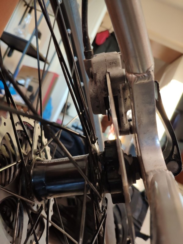

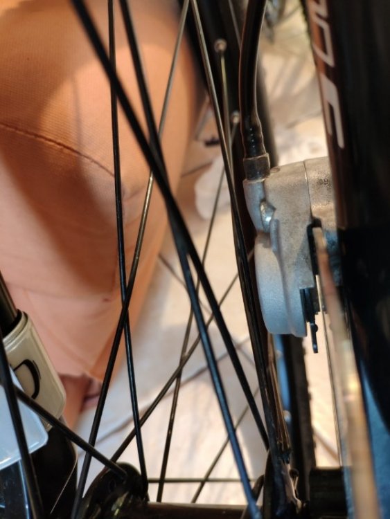

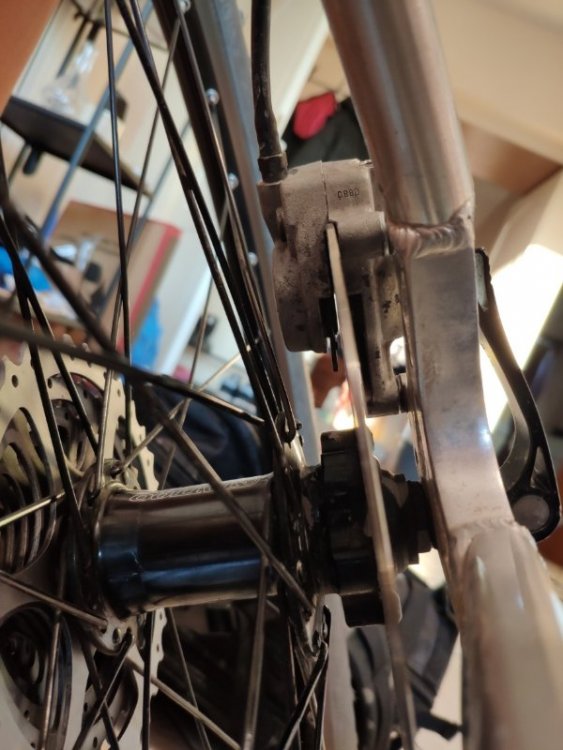

Donayo Napisano 28 Lutego 2019 Napisano 28 Lutego 2019 Posiadam hamulce Magura Julie. Rower niedawno przeszedł przegląd i serwisant stwierdził, że nie był w stanie dobrze wyregulować położenia zacisku, przez co tarcza cały czas lekko ociera o okładziny. Ma to miejsce zarówno w przednim jak i tylnym hamulcu. Postanowiłem sam spróbować coś zrobić, jednak bez efektów. Całość wygląda tak, że z jednej strony jest luz, a z drugiej tarcza dotyka okładziny. Próba regulacji poprzez wciśnięcie klamki jak i poprzez próbę recznego ułożenia zacisku nie przyniosła efektu. Klocki są stare, lekko zardzewiałe, jednak mają jeszcze bardzo dużo "mięsa". Jesteście w stanie powiedzieć mi, gdzie leży problem i jak go rozwiązać? Cytuj

abdesign Napisano 28 Lutego 2019 Napisano 28 Lutego 2019 Zacisk masz ewidentnie za blisko osi koła, ewentualnie tarczę odsuniętą od tej osi za daleko. Pytał Cię już @SoloTM czy masz pomiędzy zaciskiem a widelcem podkładki - zaznaczone na Twoim zdjęciu: Cytuj
Donayo Napisano 28 Lutego 2019 Autor Napisano 28 Lutego 2019 @abdesign Rzeczywiście, są podkładki. Teraz widzę, że w przypadku tylnego hamulca jestem w stanie podziałać podkładkami. Niestety z przednim już niezbyt, gdyż bez podkładek jest zbyt blisko osi koła. Teraz mam zagadkę. Jest szansa, że da się to w jakiś sposób poprawić? A może lepiej dać sobie spokój ze starymi Julie i kupić po prostu dobre V-brakei? Niby byłem zadowolony, że kupuję rower z hamulcami hydraulicznymi, jednak V-brakei są bardziej bezobsługowe. Cytuj

Donayo Napisano 28 Lutego 2019 Autor Napisano 28 Lutego 2019 (edytowane) @SoloTM Hamulec przedni: brak podkładek, tarcza ociera o zewnętrzny klocek, więc tutaj z samym zaciskiem nic nie zrobię. Pozostaje szlifowanie lub sposób na delikatne przesunięcie tarczy w stronę osi koła. Hamulec tylny: podkładki były, po ich zdjęciu tarcza ociera o wewnętrzny klocek, po założeniu cieńszych, ociera o zewnętrzny klocek. Tutaj jestem w stanie podziałać podkładkami jeśli dobiorę odpowiednią grubość. @abdesign Brak narzędzi + małe doświadczenie + dwie lewe ręce do prac manualnych = niechęć do takich ingerencji Ale dobra, kupię pilnik i będę walczył, może się uda. Edytowane 28 Lutego 2019 przez Donayo Cytuj
SoloTM Napisano 28 Lutego 2019 Napisano 28 Lutego 2019 No to przód szlifuj zacisk - tam gdzie przylega do widelca - etapami, żeby nie przesadzić. Tył kombinuj z grubością podkładek + delikatny szlif też możesz robić w razie potrzeb. Ramy nie tykaj - ewentualnie widelec przedni - lakier na nim możesz też zebrać jeśli spuchł. To się da zrobić, tym bardziej jeśli tarcze proste, hamulec działa dobrze. Cytuj

Donayo Napisano 1 Marca 2019 Autor Napisano 1 Marca 2019 @SoloTM Mogę ogłosić częściowy sukces. Jest dużo lepiej niż było, ale nadal nieidealne. Kiedy rower jest do góry kołami, z przodu nic nie trze, kiedy odwracam go na koła, delikatnie zaczyna ocierać w jednym miejecu. Jeśli chodzi o tył, większość udało się zrobić podkładkami. Tutaj też jest dużo lepiej, ale klocek wewnętrzny ociera w jednym miejscu. Dodatkowo, po kilkukrotnym odkręceniu tylnego zacisku, podczas gdy rower był do góry kołami, klamka hamulca zaczęła bardzo miękko chodzić. Po odwróceniu i pompowaniu objawy przechodzą. Cytuj
